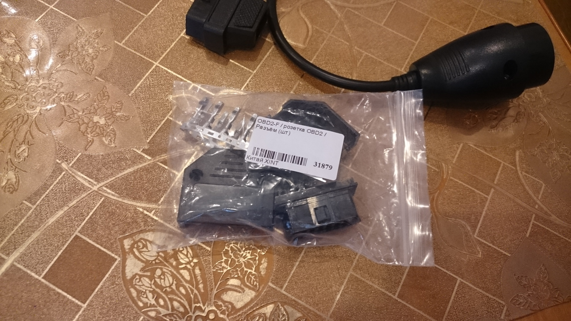

В тот момент когда у меня загорелся индикатор на ПП, я сразу же заказал себе диагностический переходник с 38pin на 16pin OBD2, для того что бы самому прочесть ошибки из-за чего горит чек (выше я уже написал что это был не чек))), если я не решил бы проблему до того как придет переходник и так получилось, что я проблему решил гораздо быстрее чем пришел переходник и диагностику машины я отложил на чуть более поздние сроки…
Примерно около полутора недель назад, я забрал свой диагностический переходник с почты, привезя его домой я первым делом его разобрал для его изучения и очень был расстроен, что это полное Г**, переходник не полный а обычная к-линия, но все же им читают мерсы значит его хватает для простого сканирования на ошибки. Настал день Х, я со своим младшим братом взяли у батьки ELM327 ей батька читает свой W203 и поехали в гараж пробовать подключаться, но начитавшись статей от товарища HFM-Scan, я не питал иллюзий что у нас получится удачно с первого раза подключиться к моему Кабанчику, ибо нужна специальная прошивка для OBD-шки, в общем ничего у нас не вышло. На следующий день я опять со своим малым поехал в гараж подключаться к Мерсу, только в этот раз я у батьки взял Autel AutoLink, в надежде что хоть им получится прочесть машину, так как в его софте есть W202, пытались мы подключиться и ничего у нас не вышло, не понимает сканер мою машину, мы подумали это все из-за того что неполный переходник! Прочитав еще пару статей решил проапгрейдить свой переходник и сделать его полноценным добавив все необходимы пины для его работы, может хоть на этот раз Autel AutoLink поймет мою машину и опять те же грабли, Autel не может прочесть машину!
Друзья подскажите советом, что можно попробовать сделать, я не думаю что это проблема в машнине, просто под нее нужен походу свой скан, есть человек со старом, как думаете при помощи моего переходника стар сможет прочесть машину и какой скан подходит для моего Кабанчика, двигатель PMS.

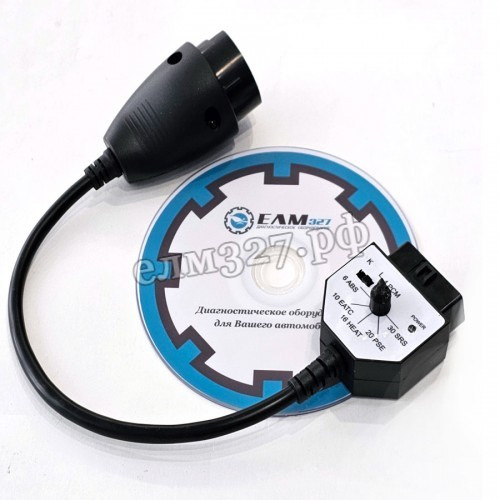

Парни, кто то юзал такой переходник с переключателем? нужен для спринтера под желтый лаунч или у кого то есть правильная распиновка при которой будут читаться все блоки?
У меня есть, крутая вещь, работает через лаунч и автоком, вполне адекватная вещь, каждый блок отдельно нужно переключать, этакий ручной мультиплексор

день добрый, у меня w210 2.2CDI 1998 год, на фото распиновка правильная или нет? хочу себе споять но много чего читаешь вроде как так как на фото правильно!
или всё же чтото нужно менять?
Все зависит от комплектации и модели авто.
Я к примеру спаял полный шнур, но в моей диагностической колодке пинов очень мало (

Привет я купил mb 38 pin box подключил 3 провода + — и к линию хотел считать акпп Airbag и все остальные блоки с помощью delphi ds 150 кроме мотора нечего не считало могли вы мне помочь или посоветовать как считать все блоги систем я в интернете считал что с помощью delphi ds 150 можно считать все блоки
Потому что вы подключили к линию 1 — 3 — 4 пинам, эта к линия для считывания двс. Пин на коробку совершенно другой он 10, но какой у вас нужно смотреть!
А вообще для считывания ошибок нужен полный диагностический шнур.

Есть магическая китайская штука — Delphi DS150. Так вот берешь ее. выкидываешь от переходника круглый разъем (оставляешь 3 провода (+12V, массу и сигнальный провод). Далее втыкаешь преходник в delphi, а пины — по назначнию в разъем мерина — и будет тебе счастье. видит и читает всё. абсолютно. единственное — не сможешь сбросить ошибки по srs. Подробнее в личные сообщения

Во вторых судя по фотке распиновки, она не правильная.
4 пин с 38 пинового разъема идет на 7 пин обд. Поправь если ошибаюсь. Соответственно остальная распиновка тоже под вопросом.

У меня 4 пин идет на 1 пин обд2, там все четко, промашек быть не может, + я все после сборки прозванивал.

Если апгрэйдил по фотке, то может и не работать.
Диагностика двигателя должна быть на 7 пине обд. Поищи. Если я прав, то твой переходник не будет работать ни с чем
Немного не верно!
То о чем ты пишешь это для к-лини, тогда да так и есть, обычная распиговка с 3 продками.
А если делать полный переходник, то я делал по примеру других, только у них все работало из-за того что машина рестайл и распиновка у них такая же.
Если честно ты меня сначала ввел в ступор, но потом я перепроверил, посмотрел посты в моих закладках, ошибки быть не может все сделано так как у других.
