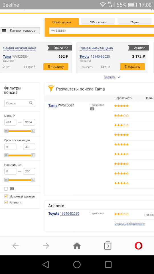

Привет всем! Вот нашёл альтернативу Масуме. Фирма
ТАМА всем известная на 84 гр.
На днях заменил Масуму, убрал с морды нанокартонку, установил как было не чего не точил и не укорачивал, только заглушил колокольчик. Правда морозов у таких нет для испытания, но — 10…-15 было. Всё отлично работает температура набирает при движении 88…90 гр.
Вообщем альтернатива есть для замены. Родной же на 82,
а это на 84 гр. Вот снимки.
Всем удачи!

Земляк, и байпас не глушил? Просто поставил и все? Сколько времени занимает прогрев на ХХ
Да, байпас не глушил. 7 минут до 40 гр. в морз и потом начинаю двигаться.

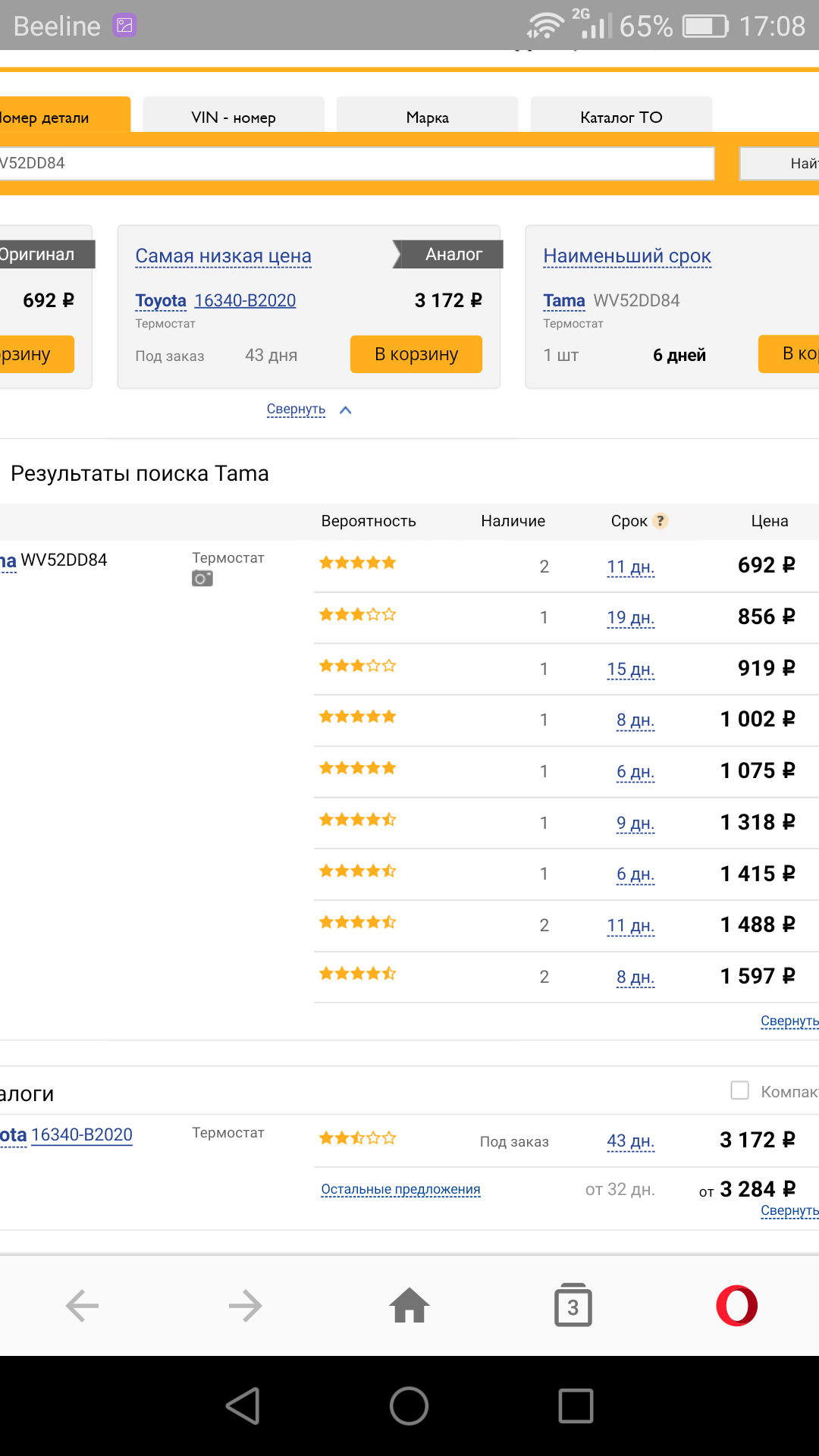

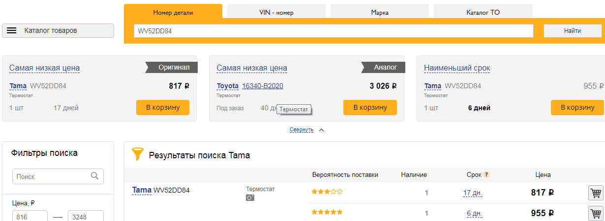

Где заказывал или брал?
Emex
За такую цену там уже нет!
scorpdva
У нас так!
Зависит от региона, +доставка
чё за колокольчик?!
Клапан для отвода воздуха, он мешает работать как надо. Для отвода у нас есть отдельная трубка.

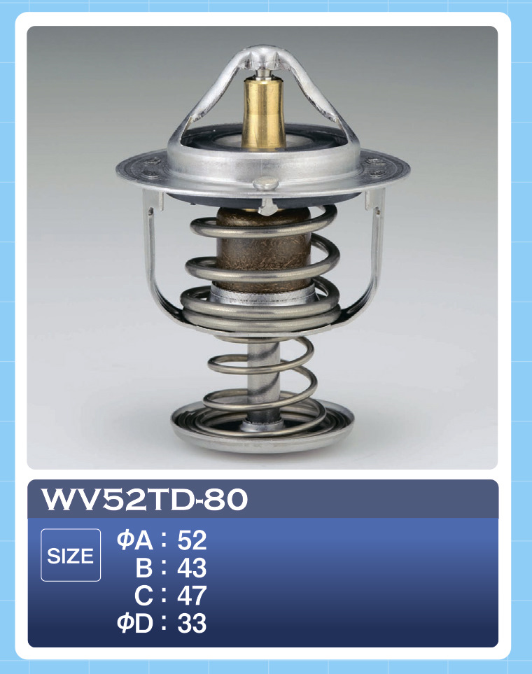

Был такой. полгода. умер
Прямо такой или Масума вот такой
Год стоит вот такой на 80 градусов, шток только подпиленный на 2мм, открывается на 86 градусах, без проблем.

Шайтан какой-то, ТД80 не пошёл у народа, кроме тебя, а этот чем отличается от тд? Так што радости пока не разделяю. Подождём!
Посмотрим. Как летом. Отпишысь
Хорошо напишу.
