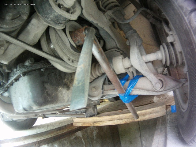

Проверить его знания я решил путем посещения его сервиса с целью диагностики подвески. К тому же у меня спереди с осени стало жестко скрипеть слева спереди и слегка постукивать. Я надеялся, что скрипит полиуретановый сайлентблок в нижнем рычаге, но в глубине души готовился, что пришел 3,14здец нижней шаровой.
Итак, приехал на сервис. Давай, говорю, пошатаем с пристрастием, а то скрипит (прикидываюсь дурачком). Мастер, щупленький парень в очках лет 28-33, залез в яму посветил, посмотрел и молча вылез. Смотрю взял монтировку и снова в яму. А я надеваю перчатки и спускаюсь к нему в яму и начинаю активно трогать руками шатаемые узлы. Наверное в этот момент он понял, что я еще тот нозящий тип.
Надо отметить, что прошатал он всё грамотно и я сам четко видел и проверил это.
Диагноз: жесткий люфт и стук нижний левой шаровой опоры, верхней шаровой правой. И слабый люфт правой верхней шаровой. Также косо посмотрел на яйца (передние и задние).

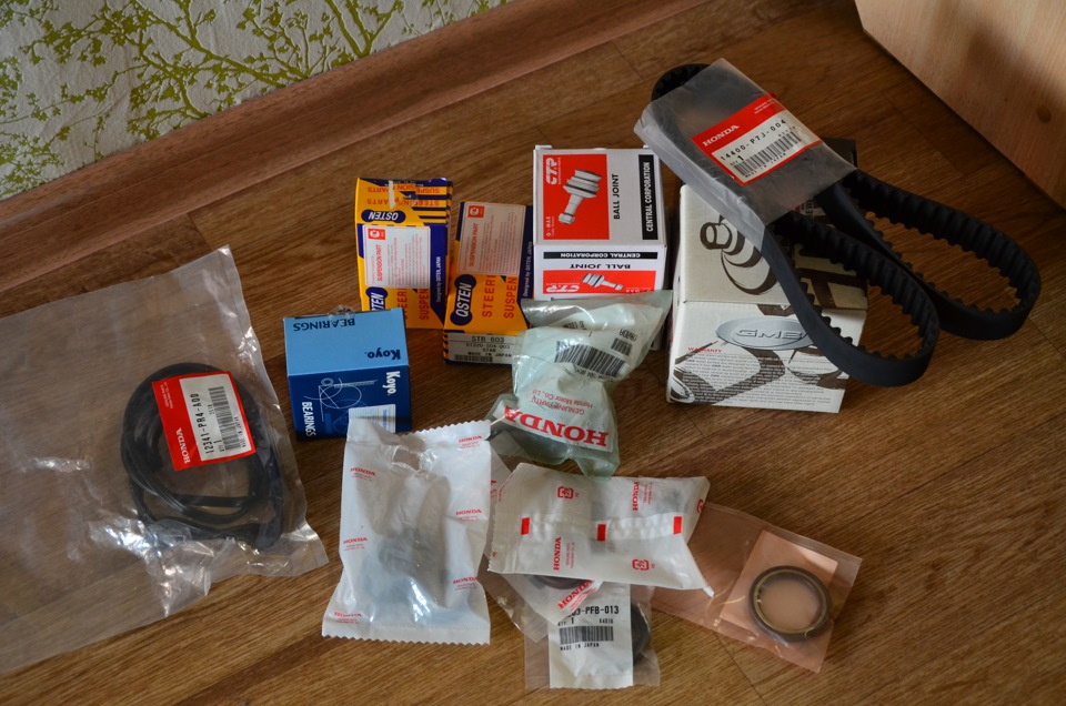

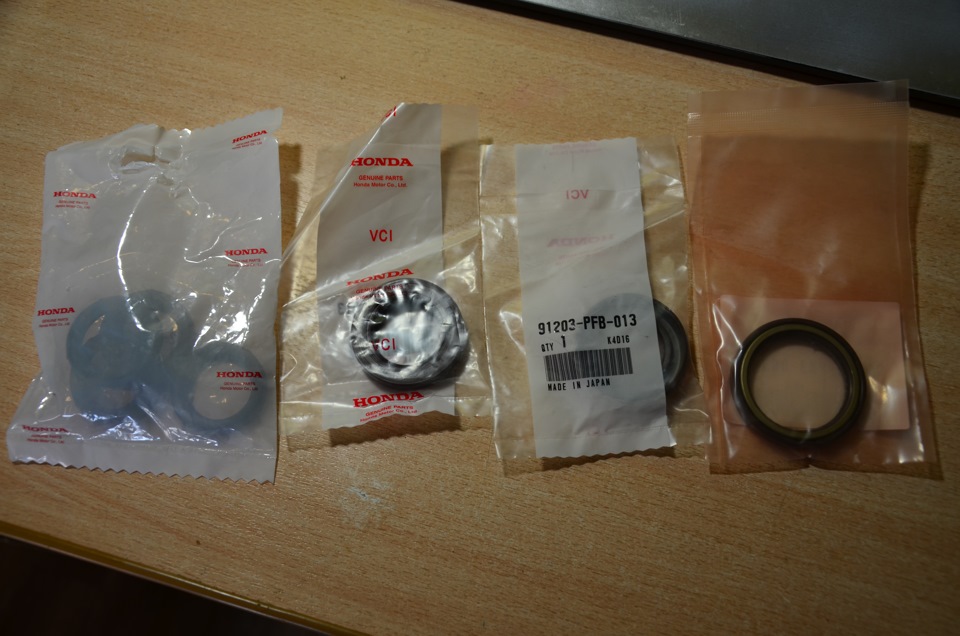

Для исполнения главных ролей были выбраны следующие актеры:

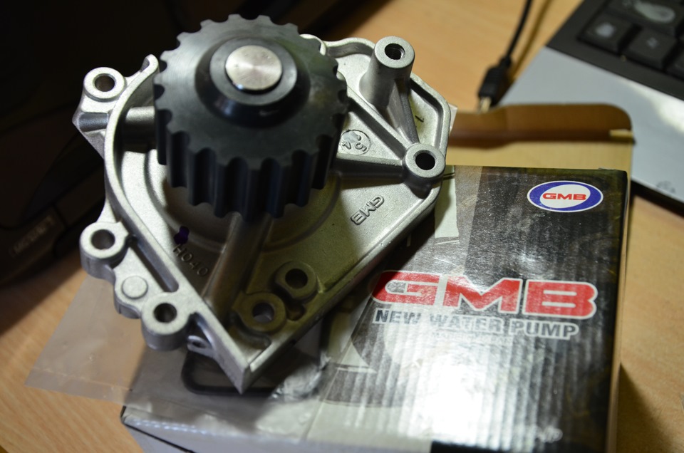

1.Помпа водяная GMB (19200-P75-003)- 1 шт

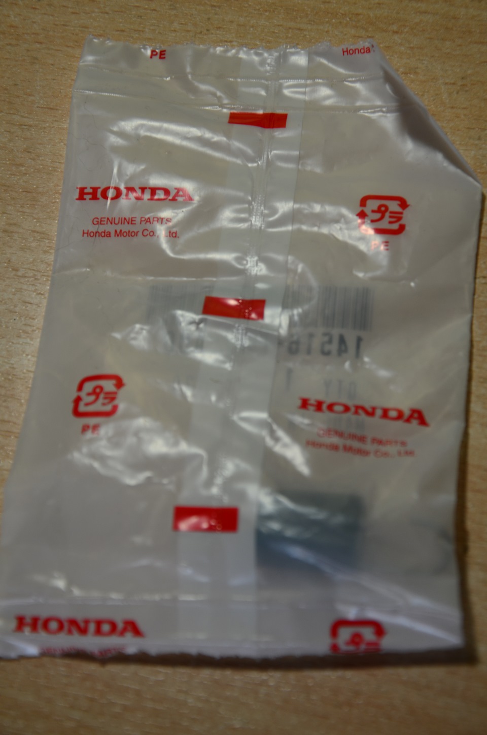

2.Пружинка ролика ГРМ Оригинал (14516PR4A00 )-1 шт
3. Сальник свечного колодца Оригинал (12342-PT2-000) — 4 шт.

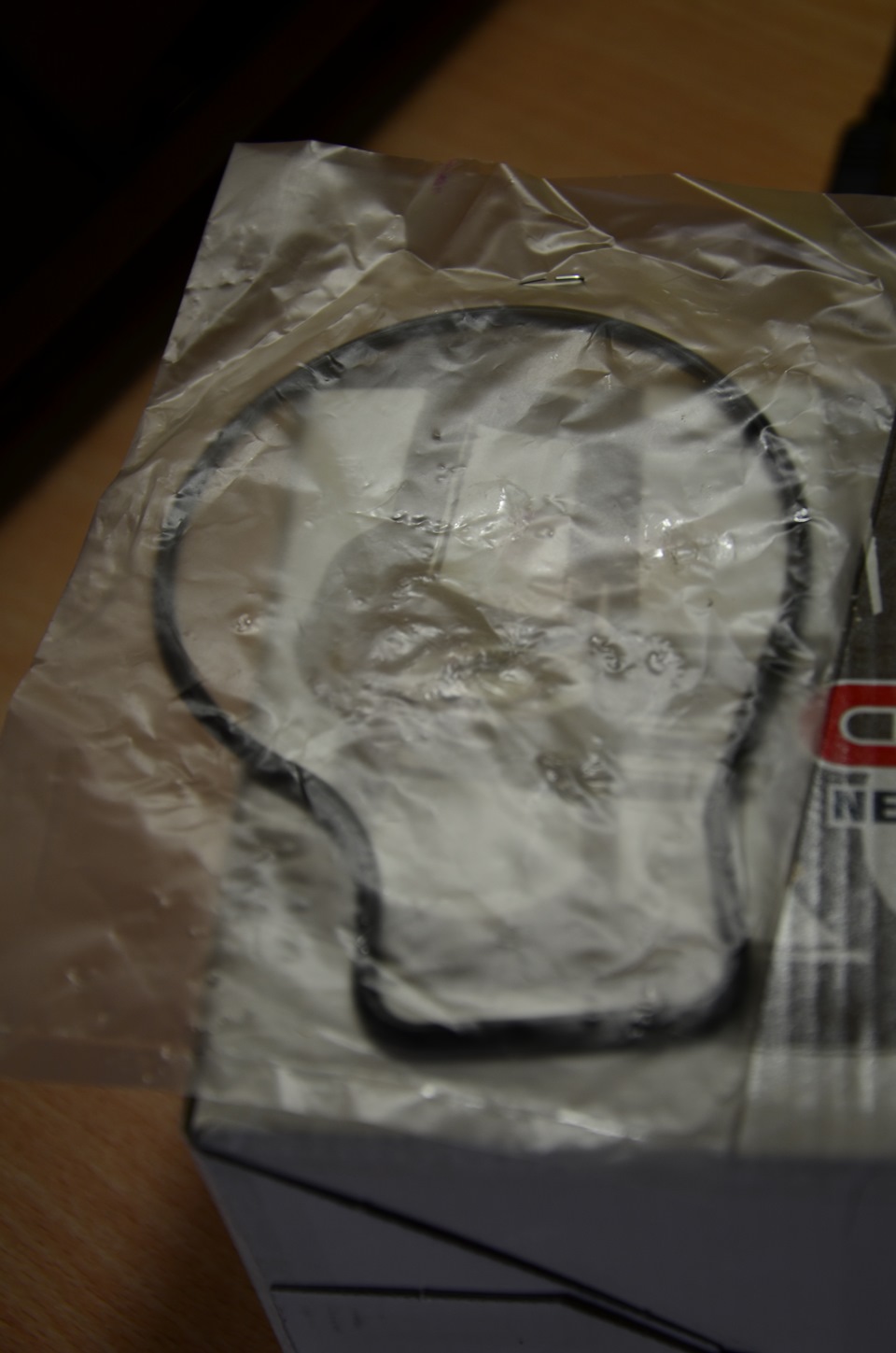

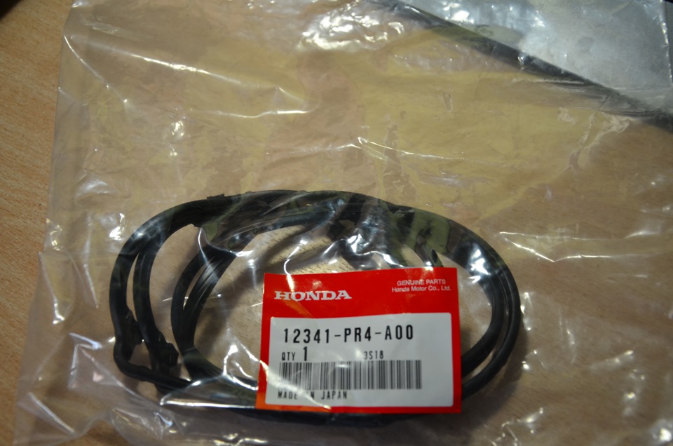

4. Прокладка крышки клапанов Оригинал (12341-PR4-A00 )-1 шт.
5.Сальник коленвала Оригинал (91212-PR3-003 ) — 1 шт.
6.Сальник распредвала Оригнал (91203-PFB-013 ) — 2 шт.

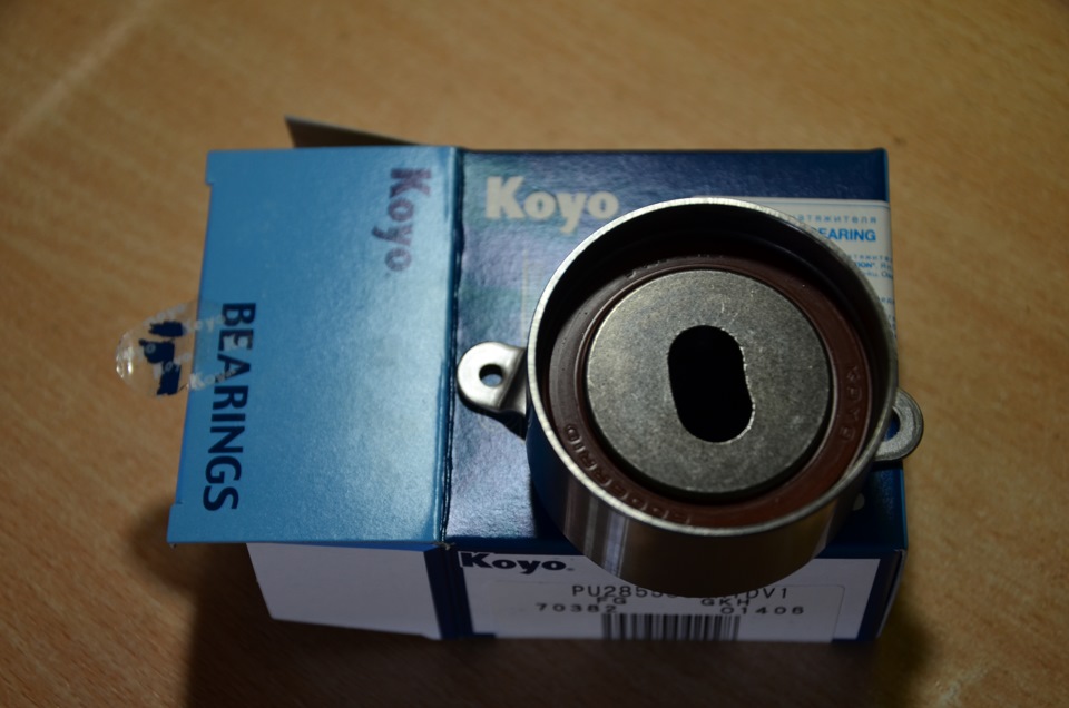

7. Ролик ГРМ KOYO (PU285530RR1DV1) — 1шт.

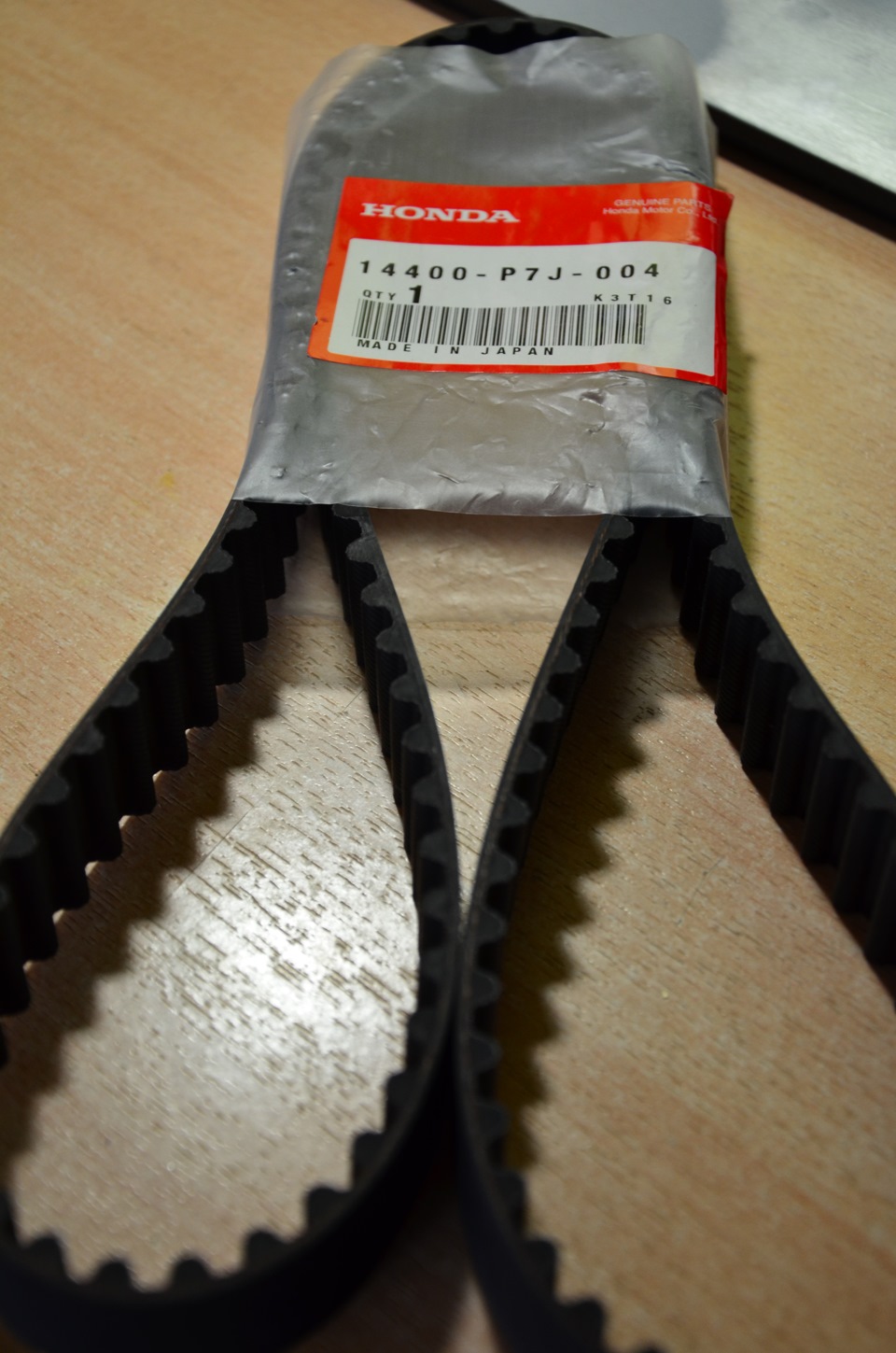

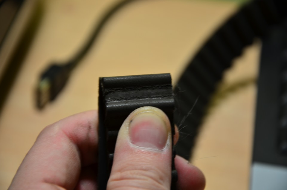

8. Один из главных героев: Ремень ГРМ Оригинал (14400-P7J-004) — 1шт.

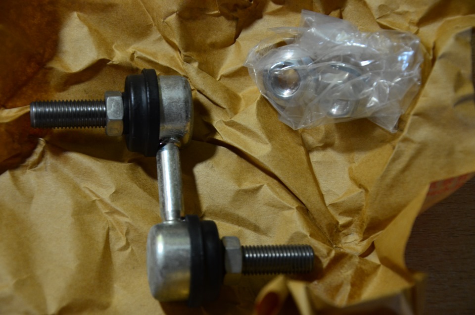

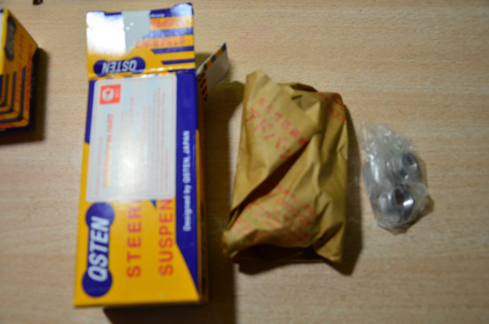

9.Тяга переднего стабилизатора Qsten (STB603) — 2 шт.

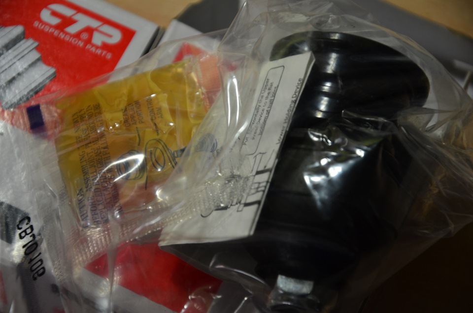

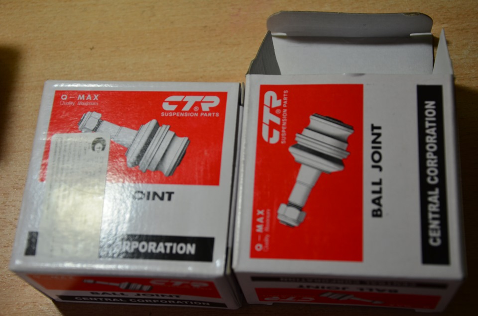

10.Опора шаровая верхняя CTR (CBHO28) — 2 шт.

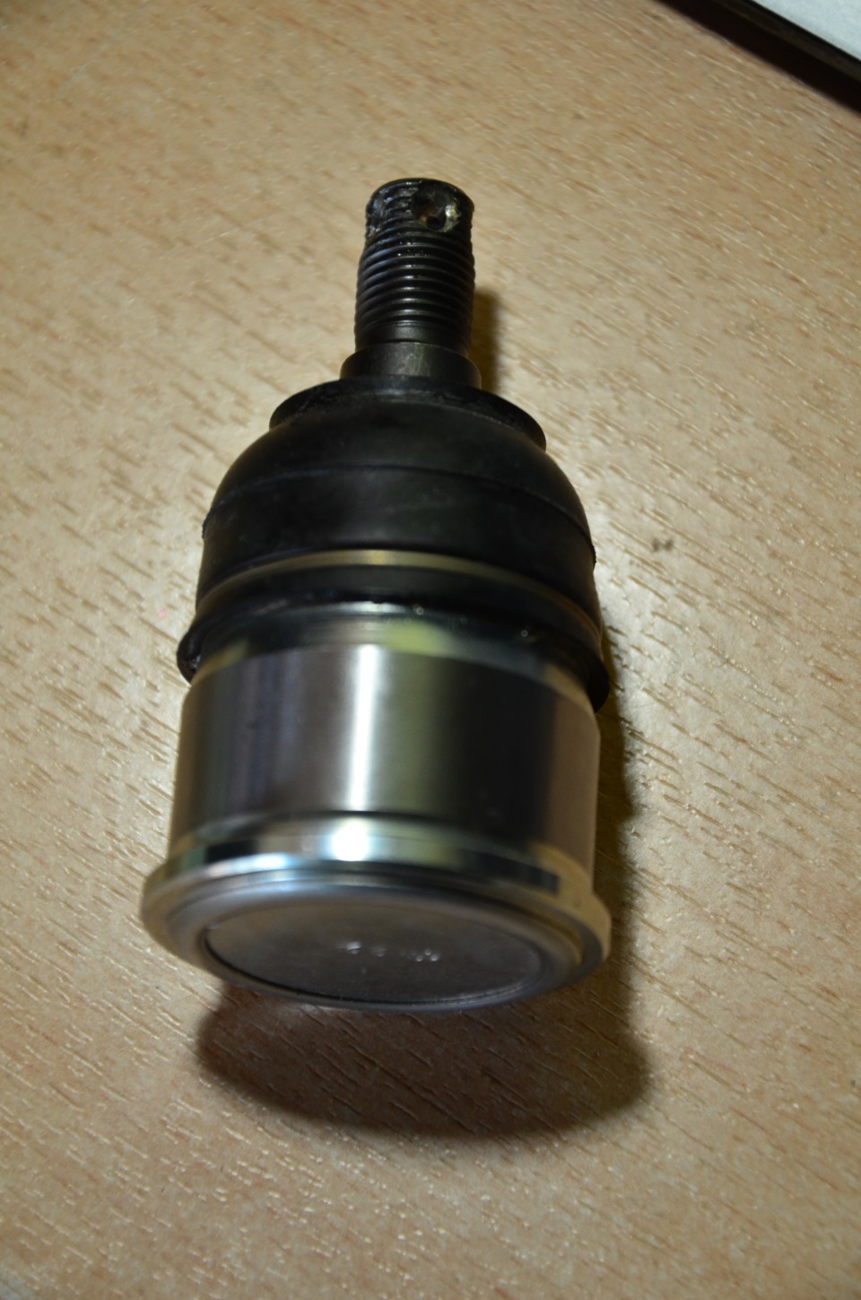

11. И главный герой выходит последним на площадку съемок. Победитель в номинации "Мал золотник, да дорог"…Абсолютный чемпион по версии " ОHUеT' какая дорогущая 3.14здюлинка"… Опора нижняя шаровая. Которая (не без помощи нашей нищебродской долларозависимой экономики) стоила на момент приобретения 3100 руб. Отлично понимая важность этого участника сценария и путем самобичевания была убита ЖАБА и контракт с главным героем подписан. Правда удалось выпросить у магазина скидку и забрать её за 2200 руб.
Именно поэтому фото главного героя идет первым:
И все вместе актеры, что осушили мой бумажник:

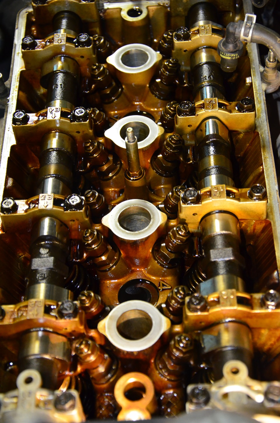

В общем сделали всё. Правда пока откручивали болт шкива коленвала разломили 2 головки force. Работали, болтали, пили кофе и снова за работу.
После сборки ГРМ и регулировки клапанов: три, два, один…пуск.
Двигатель завелся с полоборота, обороты ровные, движок шепчет. Дальше доделали по ходовке.

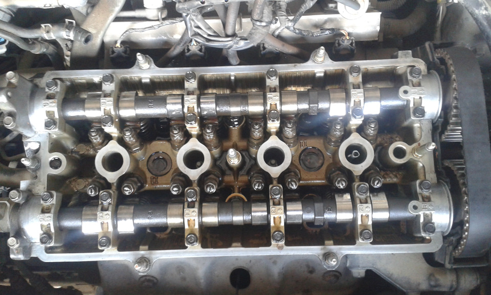

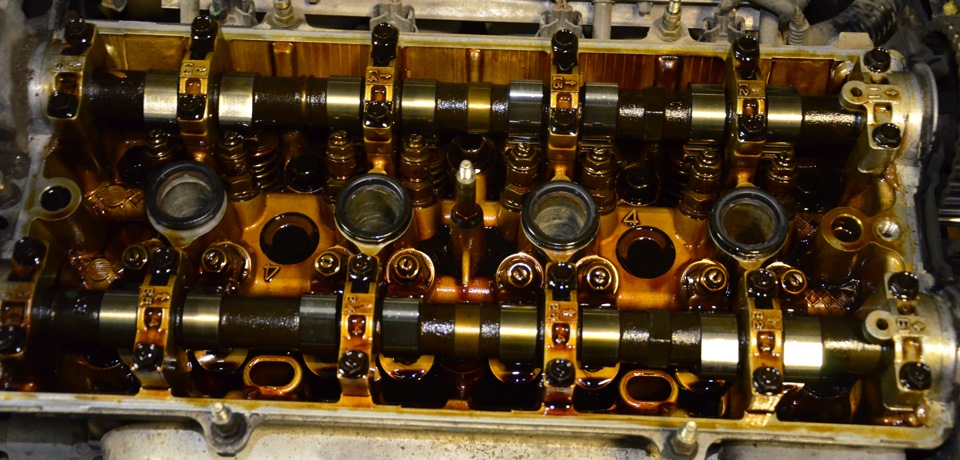

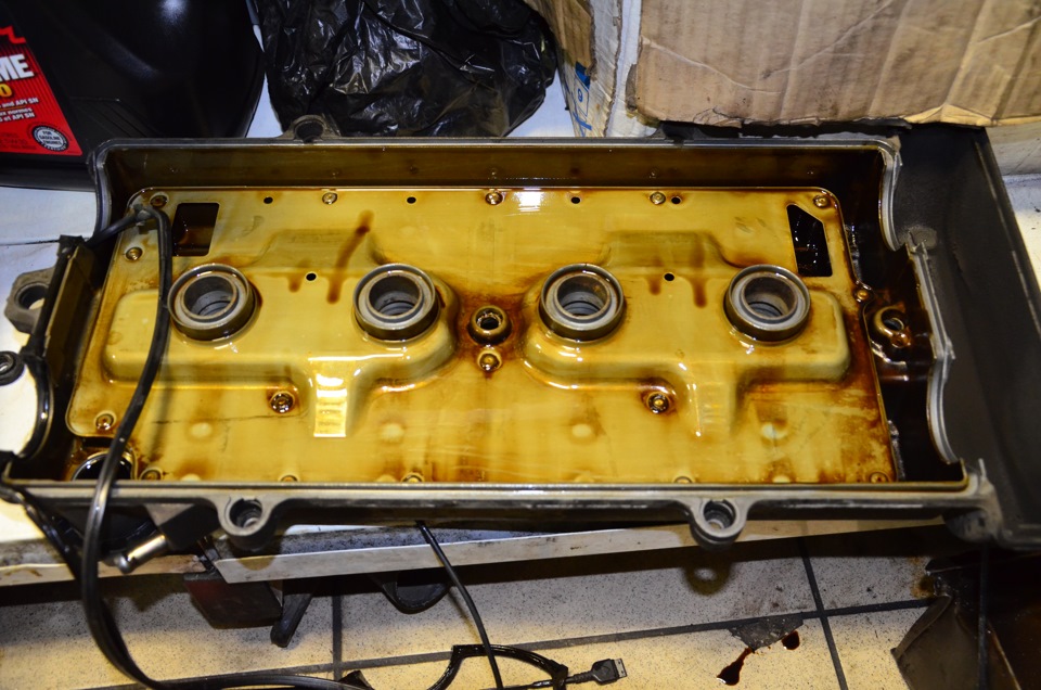

Сфотал состояние под крышкой и убедился, что и дальше буду лить оригинальное масло, т.к. все отметили чистоту под крышкой:

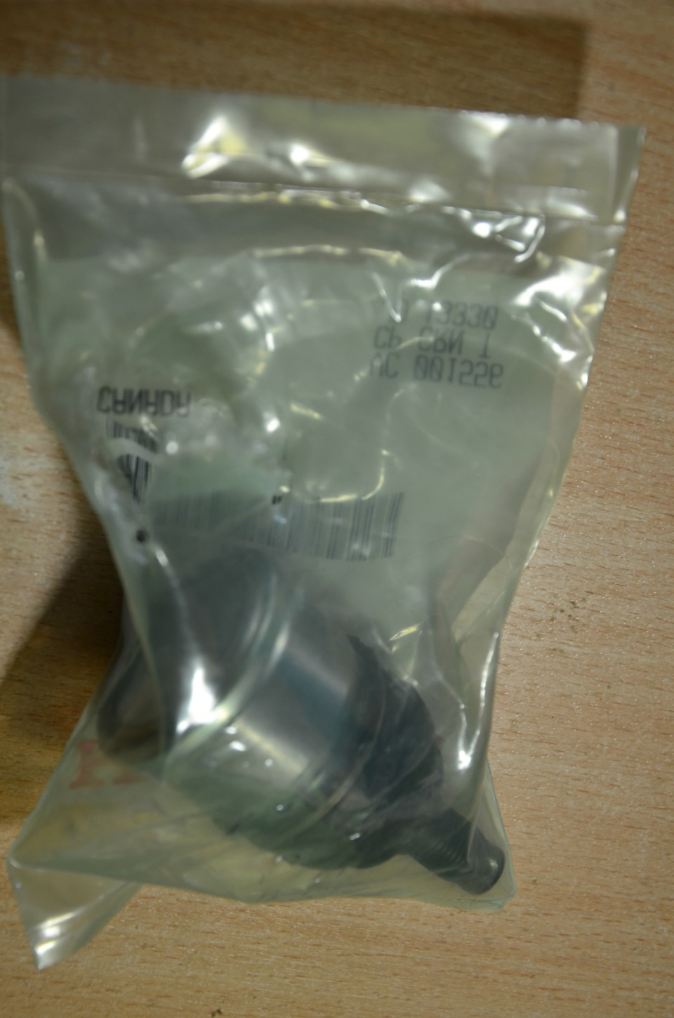

— нижняя шаровая была CTR (я проехал на ней 27 т.км).

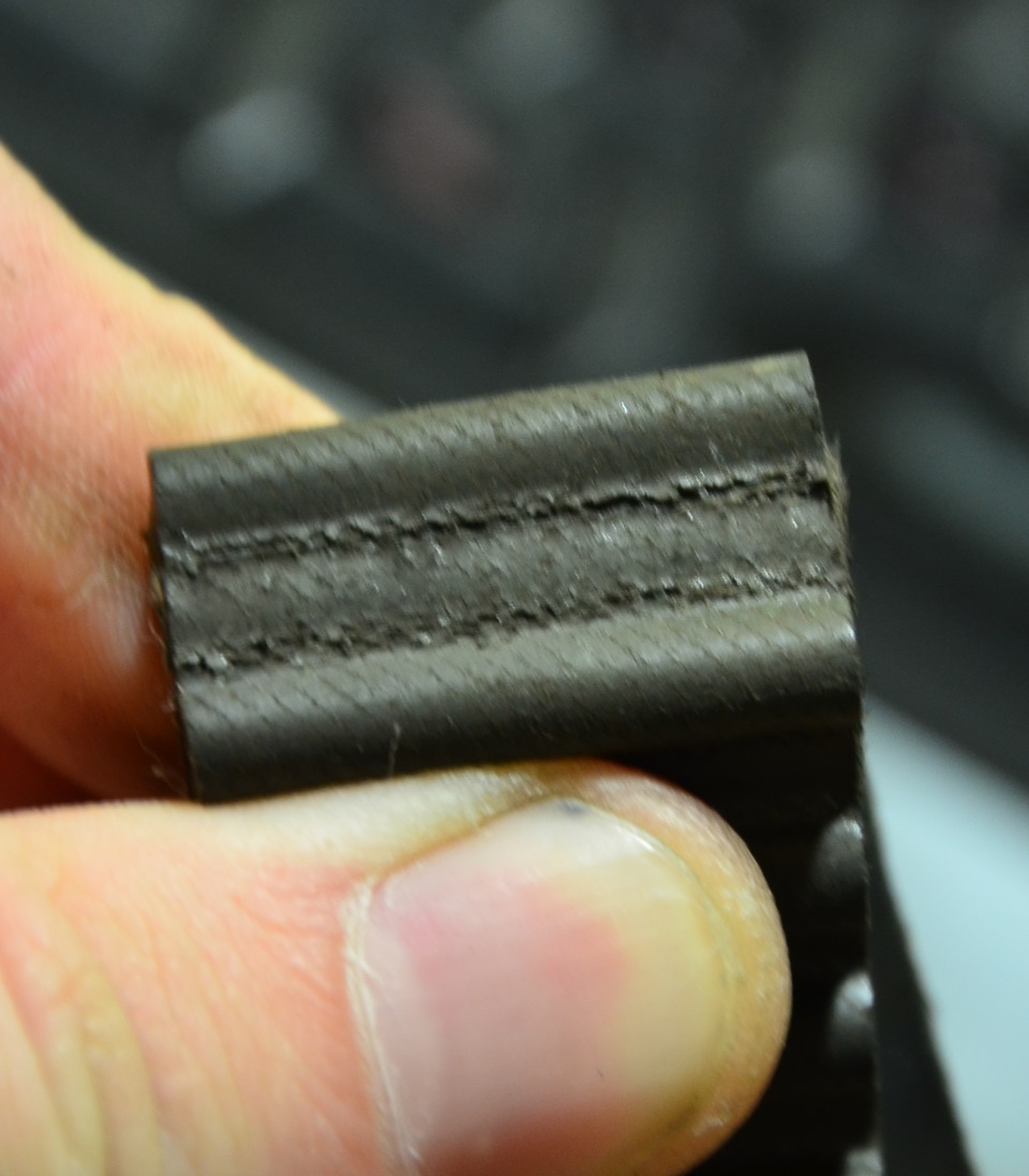

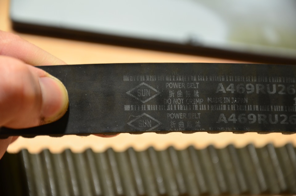

— ремень ГРМ стоял SUN. Неплохой дубль, но все же не оригинал. И его состояние говорило, о том что ходить ему оставалось 5-10 т.км. А потом был бы обрыв и замена двигла.

Спасибо за отчет, не подскажите ремень ГРМ какого производителя?

3. Сальник свечного колодца Оригинал (12342-PT2-000) — в одном артикуле 4 шт идет? или 1. заказывать через экзист 4 раза артикул?
Обычно идет цена за 1 шт. Ценник в районе 100-150 руб за штуку. Если магазин тебе выдает ценник в районе 600 руб, то значит комплект из 4 шт. Ну или это ценник за 1 шт. и тебе срочно нужно менять магазин. )))
заглянул сейчас в пакет с оригинальной шаровой. а ведь точно, гайки то нет, и шплинта тоже. а на паджере было. тоже собираюсь с мыслями и запчастями на замену ГРМ. Менять помпу обязательно? Если проблем с ней не было есть ли смысл? подскажите номера сальников колодцев… все нашел))) респект, за все артикула в начале темы))) ну значит у меня вопрос только по помпе). правда я сразу решил заменить приводные ремни и свечи
Я помпу купил, но не стал менять. Так как после разбора крутил и шатал стоявшую поспу: она не течет и не люфтит и по ощущениям крутится так же как и новая. Поэтому помпу менять не стал, но и старую сдавать в магазин не стал, так как если накроется, то она уже есть и куплена была еще по цене до провала рубля.
J4WD
Советую разобрать внимательно осмотреть менялась ли помпа и как следует проверить на наличие люфтов и подтеканий.

Родная шаровая за 2200 ходит по 200 тык пробега, причем пыльник будет как новый, а эта ерунда CTR овская если 20 выходит — хорошо :) Пыльники у верхних шаровых CTRа — фигня полная, полежав в гараже пол года стали каменные. У TRW, кстати, тоже. Возможно, шаровые CTR способны на длительные пробеги, но с оригинальными пыльниками, теория пока проверяется.

вот это ты основательно к делу подошел :) если бы я такую дорогую шаровую купил, то меня не только бы жаба задушила, но и жена из дома выгнала :)
))) А что поделаешь .с нижними шаровыми на сервантах( ина хондах вообще) лучше не шутить вообще. Может не аукнуться очень плачевно. Если верхние шаровые можно спокойно ставить дубль, то нижние только оригинал. Сейчас бога молю, чтоб правая не накрылась, т.к. непонятно что там стоит.
а почему именно нижние так требовательны к оригиналу?
Потому что часты случаи когда после установки в дублей их вырывало после 20-50 км пробега. А был случай (реально знаю) когда вырвало новую дупликатную шаровую прямо на выезде из СТО. Последствия:
— 3,14зда наконечнику, вырывает привод, заворачивает колесо и им гнет крыло, рвутся пыльники приводов, вырывает гидрач. Это если повезет, а если нет, то мнет еще дверь, рвет покрышку, мнет/пробивает поддон после отрыва колеса… И это на скорости 20-30 км в час. Бывали случаи когда шаровая отлетала на скорости выше 90 км/час. та о повреждениях речь не идет, люди рады что выжили, но не все увы. Такова специфика устройства ходовки .Хотя я был не в курсе что у меня стоит дубль шаровой и ездил спокойно. Главное почаще делать ПРИСТРАСТНУЮ диагностику и бдить. Но на своей жизни и жизни близких лучше не экономить я думаю. Твоя жена это бы поняла )))
да полностью согласен, с нижними шаровыми лучше не шутить, последствия обрыва шаровой вылезут в немаленькую сумму.
и я так думал, когда душил жабень )))

у меня стояла CTR нижняя шаровая, сорвали резьбу на гайке прошла ровно 500 км и кайку спустило по резьбе…до этого шаровая не стучала не брякала не люфтила, прошла 50т.км и еще бы прошла если не сорвали бы резьбу…

о ну мои поздравления, хорошо что не как у меня вышло :) механик твой вообще красава :) че за масло льешь? двигатель чистый, я тоже такой хочу))
Honda 5w30. парень реально молодец. Знает чего куда и как крутить и ценник не ломит вообще.
Wsergik
До этого сомневался в правельности оригинального масла. Ибо другого не лил, и темным оно стновится уже на 1500-2000 км. после замены, да и цена сомнительно ниже хваленых хваленых Мобил, Мотюль, Люкви Моли. Но после снятия крышки все сомнения развеялись. Даже мастера скромно офигели от чистоты двигла. Сергей теперь подумывает лить в свой Ипсум Honda масло. )))
