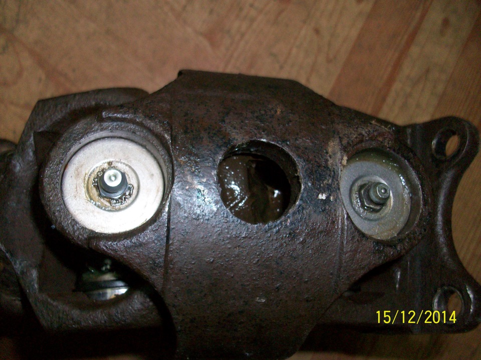

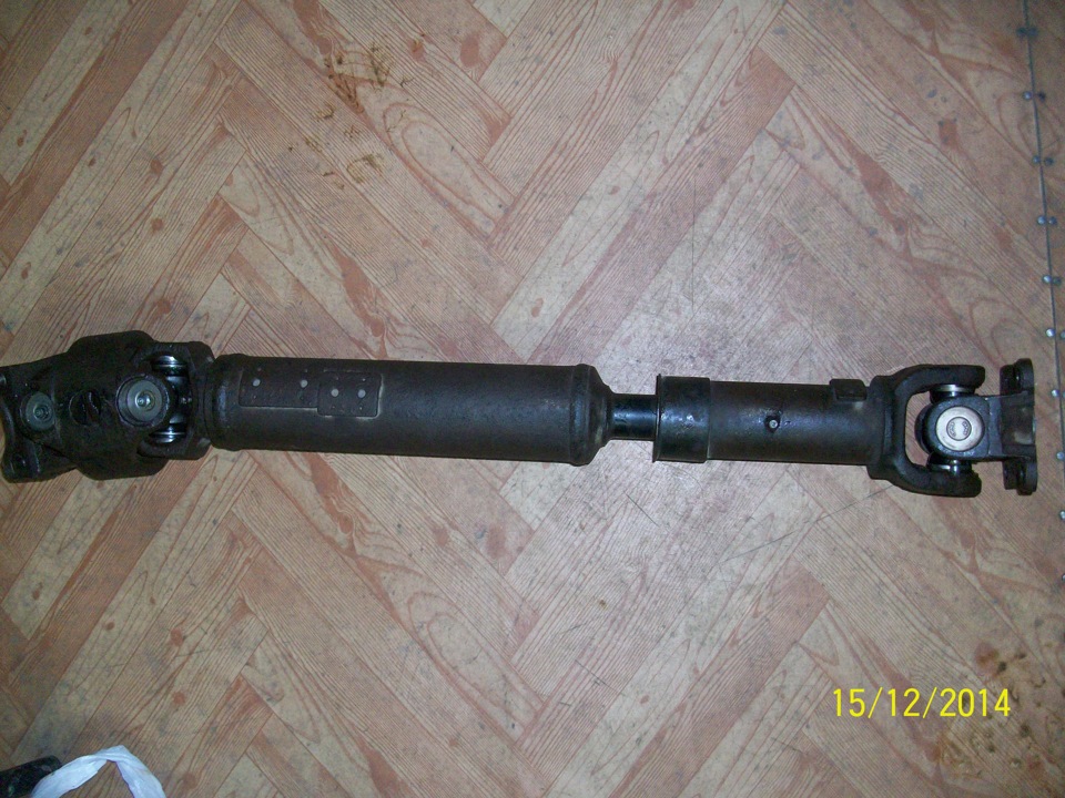

Вот и дошли наконец-то у меня руки до ремонта переднего кардана, поскольку в последнее время вибрация и щёлканье усилились и стало совсем не комфортно ездить.Заранее были куплены две крестовины в двойной шарнир GUT-27 и одна GUN-29
.Загнал машину, сняли кардан, увидели что все крестовины мёртвые и самое хреновое что превратился в труху игольчатый подшипник в шаре.Решение проблемы было найдено на форуме чинамобиля, была выточена втулка из капролона
и внедрена вместо подшипника.Всё было собрано, хорошенько смазано
и установлено на авто.Заодно поменял тросики ручника и подвёл задние колодки(теперь хоть тормозить стала нормально) ручник держит намертво.Так что результатом пока доволен, а дальше будем проверять в условиях бездорожья.

Да, без проблем! Рисуй 16x20x12.8мм (наружный диаметр\длина\внутренний диаметр), но 12,8 сверла не нашёл, сделали 13мм. Встала как родная, ноу меня сейчас проблема в другом в хлам разбито шлицевое, придётся колхозить из уазокардана, но это уже после Нового года.

посмотреть наверно не где да и особо не на что. в двух словах берешь кардан передний от уаз-469 отдаешь токарю что бы обрезал до 45 см в сложенном состоянии и снимаешь свои флянцы с переднего моста и раздатки и отдаешь ему же для расточки внутреннего посадачного гнезда и сверления новых отверстий. если кардан токарь отбалансирует будет песня, если нет ни чего страшного. вся эта процедура мне встала в пять бутылей водки считая кардан. сейчас езжу и не горюю.все что в нем меняется это две крестовины уазовские цена которым 250 рябчиков вот и считай разницу. могу их менять хоть раз в месяц
да +100. Но есть одно но — все это не надолго и отдавать такие деньги ежегодно — жаба давит. У меня все это было сделано и не раз пока я не заморочился переделкой переднего кардана от уаза. полет нормальный толь за 70 км появляется вибрация но это не критично так как с передком такие скорости ни к чему.
