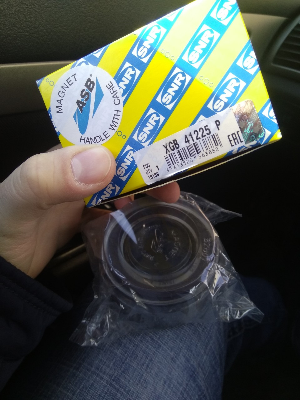

Долго гудел передний правый ступичный подшипник.
И вот настал момент когда я созрел на замену.
Куплен был подшипник фирмы snr за 78р XGB41225P (без гайки и стопорного кольца)
mg.by 75р (ждать 2 дня)
auto1.by 78р тут и купил
amr.by 95р
armtek 92р
boltik.by 90р
Были мысли самому снять ступицу и занести перепрессовать на сто вираж.
Я прикинул что получаются какие то качели. Разобрать, занести а сто и все равно платить деньги пусть и маленькие.
Короче отдался в руки сервис менов.
И не пожалел.
Занимались сексом с моей машиной 2.5 часа.
Ни чего не откручивалось, грели болты. Короче намудохался поцанчик не то слово.
А в конце всех манипуляций меня приятно этот сервис мен удивил. Слесарь еще молодой и не облярвевший. Опустил машину с подъемника и сказал переехать на яму, что бы зажать рычаг.
Не один бывалый слесарь не будет перегонять на яму даже если его попросить. (проверял)
Так что большое спасибо слесарю по имени Денис, приятно удивил.(СТО Вираж)
Как завел авто загорелась ошибка абс. Ну бывает, не получилось сохранить датчик.
Но после ошибка потухла и все работало. Видимо ошибка была связана с тем что его отключали.
Вся работа обошлась мне в 28.5р
