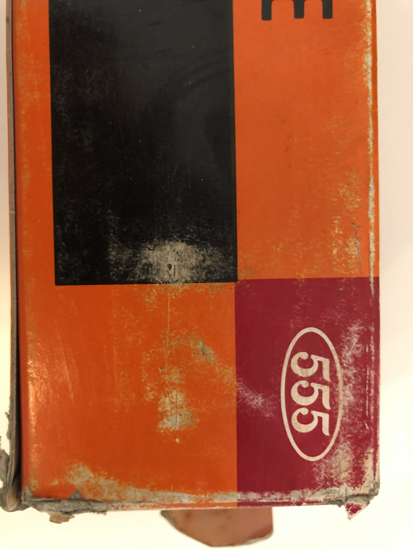

Но там и ценник отличается в три раза почти. Ну да ладно. Главное чтобы запчасть была оригинальной и служила долго. Сделал заказ, через пару дней тяги приехали. Освежил в памяти все веселые картинки про выштамповку на коробках, голограммы и прочее и пошел забирать.
Что вижу?
Судя по внешнему виду коробки, выпущены они были во время русско-японской войны и были сброшены на Перл-Харбор во время его бомбардировки. Голограммы тогда еще даже изобретены не были, о чем вы вообще?
Эти фотки я отправил grebiv81, который вроде как живет в Японии и сильно в теме продукции этой фирмы. Иван сказал — похоже, оригинал, япона-мать.
