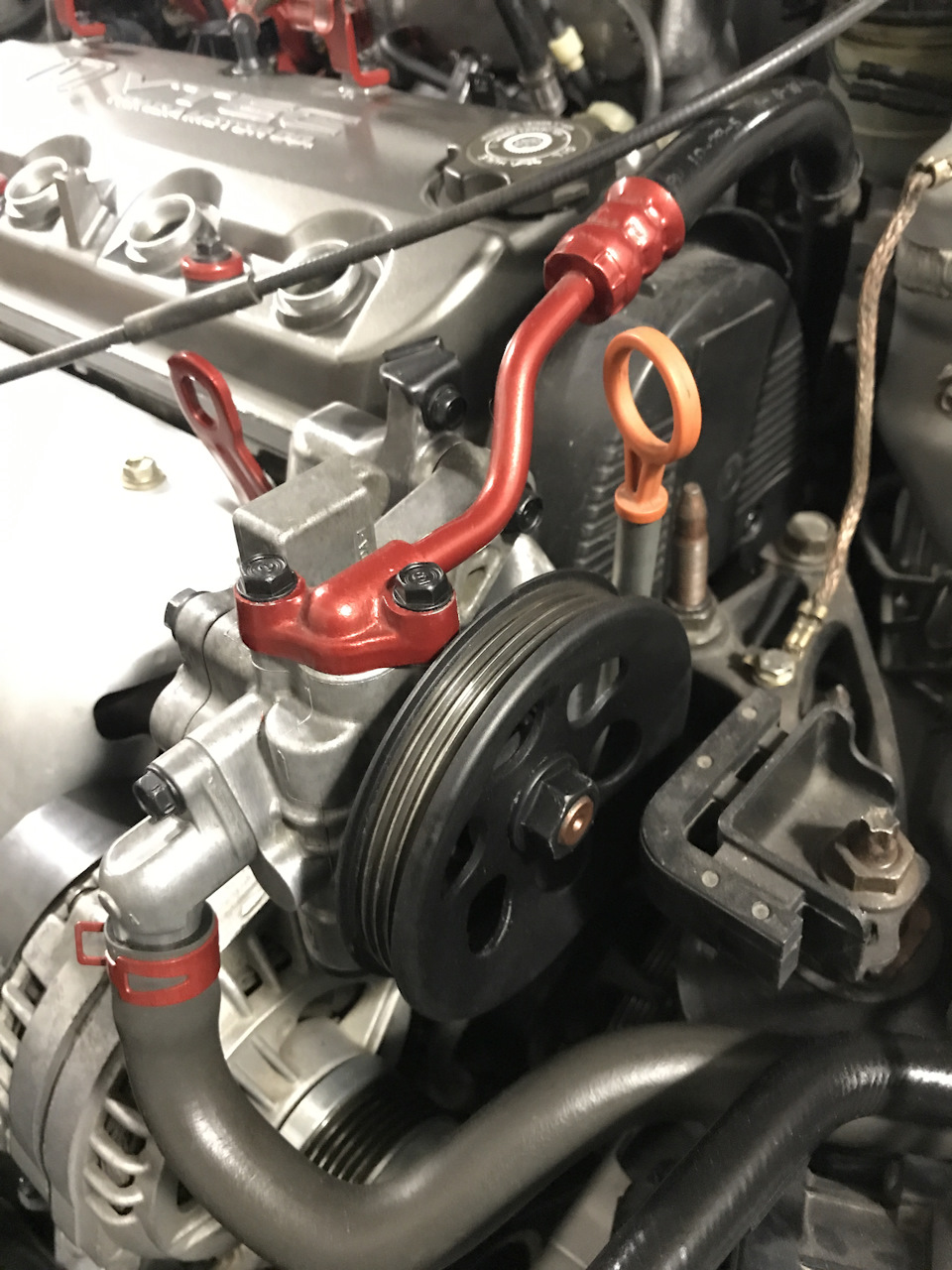

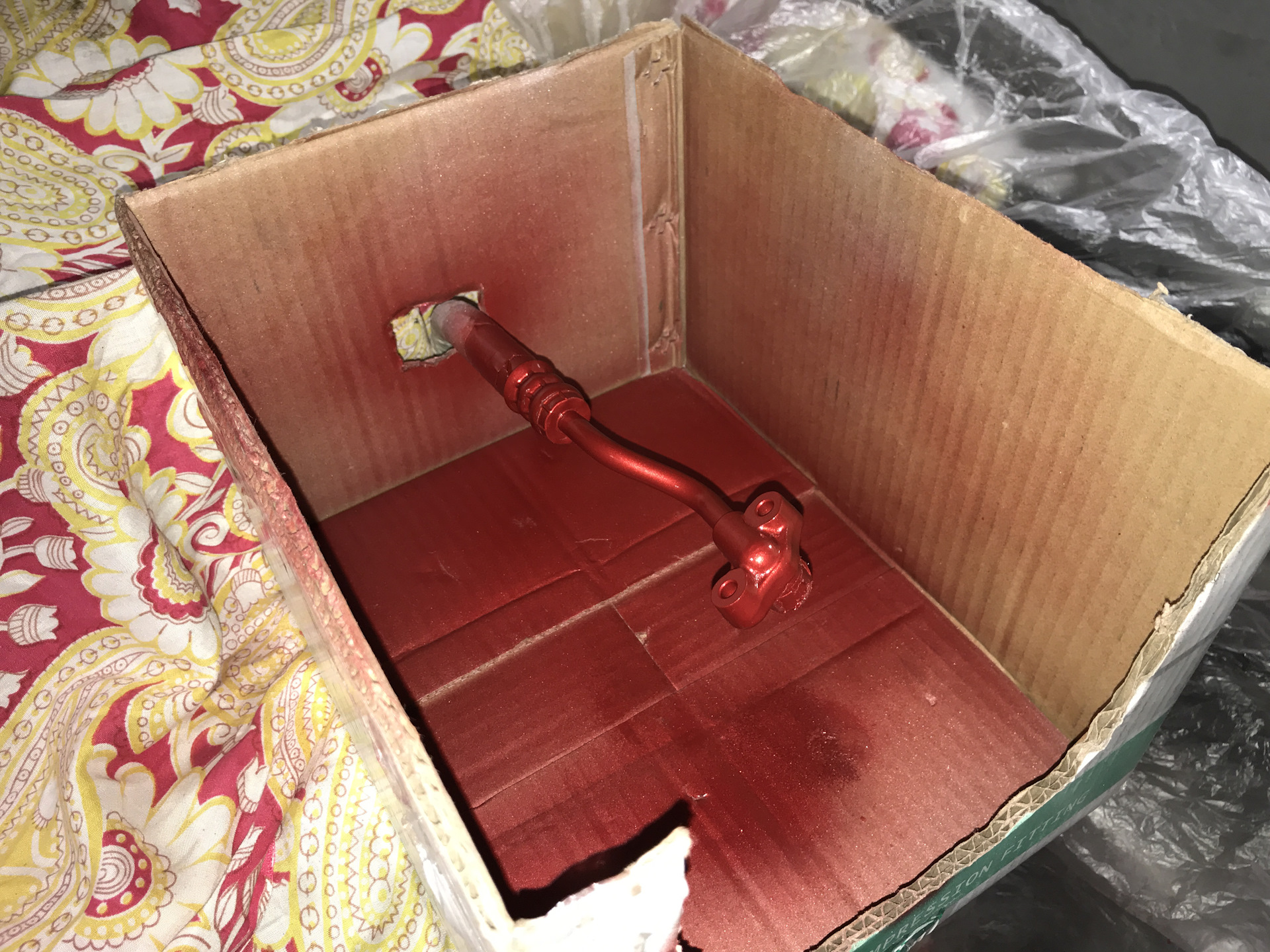

Собираю всё обратно, накидываем новый ремень (56992-PDA-E01) и заодно меняю ремень привода генератора и кондиционера — у меня видно установлен не заводской генератор, так как ремень из каталога не подошёл — короткий. Отлично стал Bosch 6PK1080 арт.1 987 947 842. Также, пока всё разобрано — ставлю новый щеточный узел (регулятор) в генератор 31150-PDA-E01 и крашу штуцер высоко давления:

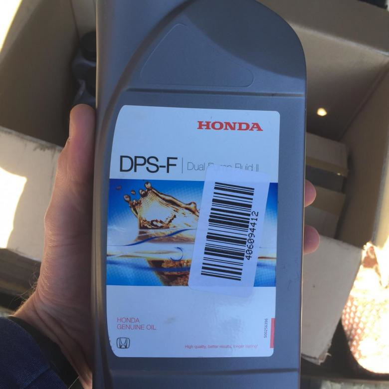

Кстати жидкость — Honda PSF-S арт.0828499902HE

А шланги тоже красили?
Простите, какие шланги? Резиновые чтоли?
Да, резиновые.
Нет конечно. А для чего резиновые патрубки красить?

надеюсь в гур залили не то что на фото в банке?
