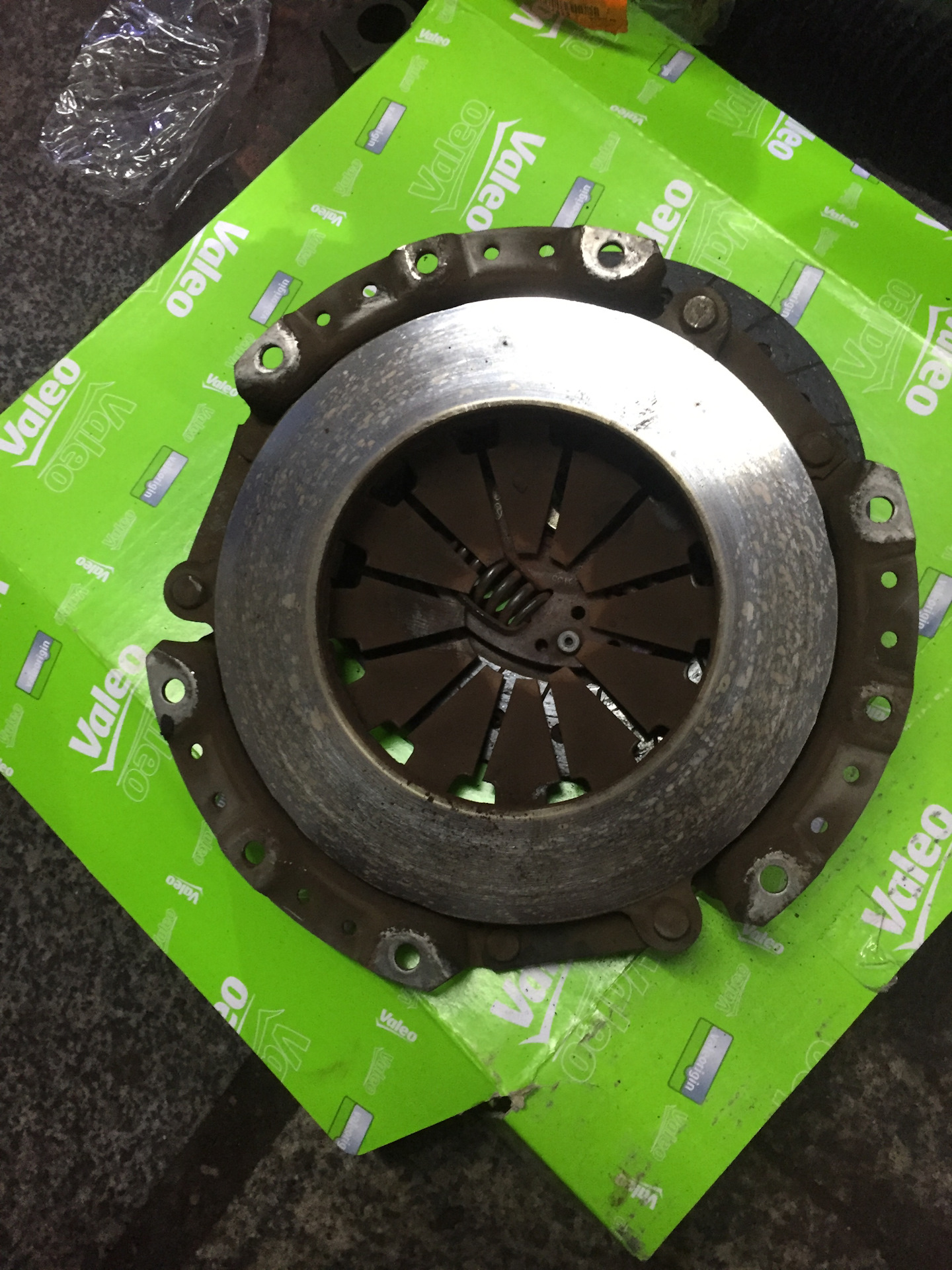

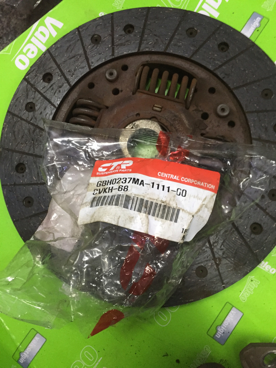

Сцепление было куплено в итоге и все сопутствующие детальки. Подрамник снимался поэтому втулки стабилизатора было правильным поменять.
Итого:
— Сцепление valeo 826995
— Сальники полуосей оригинал 45245 39001
— Масла КПП Zic 75w85 2 литра
— Втулки CTR CVKH 68 2 шт
Больше менять ничего не стали.
Старое сцепление было оригинальным и фирма Seco как и у всех. Педаль на этом комплекте была жесткая до безобразия. По выработке ничего криминального та не обнаружилось и пробег 307 500 совсем не убил его.
Втулки были разбиты до ужаса
На все ушло примерно 7 часов на СТО. Ребята сделали все хорошо.
Но как всегда бывают в жизни огорчения. Сел в машину и педаль непривычно мягкая, а передачи как включались плохо так и включаются. Разочарование не знало границ. Начали прокачивать сцепу, не помогло. Мастера начали указывать на не качественные продукты от Валео и нужно было ставить Сакс или Люк. Но на Акценте данный комплект я устанавливал и нареканий не было.
Продолжили разбираться. Подложили под шток рабочего цилиндра шайбу. Вау передачу сами стали залетать. Что делать, сваркой немножко удлинили шток и вопрос закрылся.
По ощущениям машина стала ехать бодрее, педаль сцепления дико мягкая, что не может не радовать, передачи втыкаются на ура. конечно нюансы этих коробок знакомы всем про вторую и заднюю, но результатом я остался доволен этих мелочей сильно не замечают, причем это на самом деле ерунда.
В итоге проделанные работы оказались не зря, результат достигнут. Подвеска тоже стало практически тихой из-за втулок. Доволен, что залил правильное масло почитав отзывы про Зик в КПП.
Цена вопроса составила 215$ за все.

А вилку с упором почему не заменил? Там в опоре косяк. Опора эта вырабатывается и вилка на перекос давит на выжимной, в следствии чего выжимной быстро изгашивается
По состоянию сказали все хорошо…
«Продолжили разбираться. Подложили под шток рабочего цилиндра шайбу. Вау передачу сами стали залетать. Что делать, сваркой немножко удлинили шток и вопрос закрылся.» Неплохо! Видел такие решения. Хотел добавить :так же, как альтернативный способ решения проблемы: можно попробовать поменять рабочий цилиндр сцепления.
Можно но не было времени заказывать

Добрый день! Снимал точно такое же сцепление такой же фирмы … также самая выработка на лепестках … по установке нового педаль гораздо легче нажималась )
поэтому не стал брать оригинал, да и валео многие ставят и полет отличный. А педаль стала нереально мягкой
