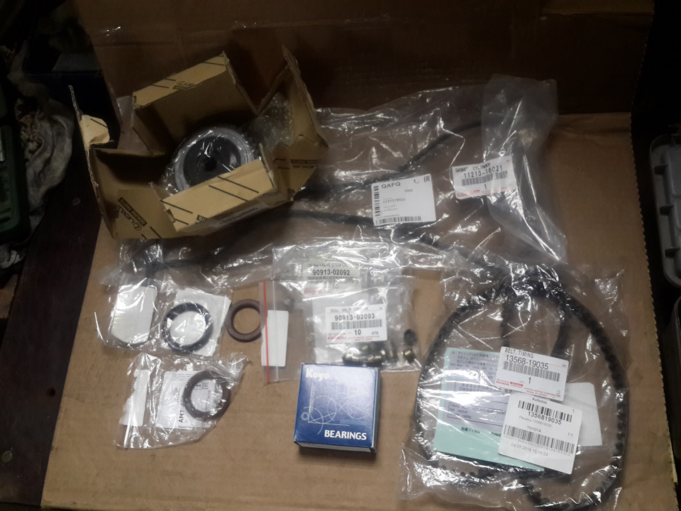

И вот наконец то добрался . Ну и морально решился)). Достал из заветного шкафчика нужное для предстоящей операции, а именно:
-Муфта 13050-16020 (ну блэк, да. Сильвера уже нет(()
-Сальник вп.распредвала 90311-40015
-Сальник вып.распредвала 90311-35040
-Сальник коленвала 90311-32020
-Ролик натяжной КОЙО PU265527RR1HV
-Ремень 13568-19035
-Прокладка крышки ГБЦ 11213-16021
-Мск впуск 90913-02093
-Мск выпуск 90913-02092

Ну зная подводные камни, секас с мск решил отложить и начал с ремня. (Старый был в отличном состоянии! Даже вот не знаю что с ним делать. Уж че то слишком часто его меняю. Но поставить его снова рука не поднялась. А вот ролик (койо) уже шумит.) Еще непонятно как шкив снимется. На удивление, снова шкив навесного снялся вручную! Да и зубчатый тоже легко без проблем. Съемников толком нет, поэтому очковал и предполагал что будут сложности. Но все норм и в этот раз. Вот что значит не пренебрегать правильной затяжкой болта шкива). Второй раз помог газовый ключ при фиксировании шкива. очень неплохой колхозный способ без последствий для ГЕ)) …Ну дальше разобрал боковину. Сальники все живые. А вот поддон да.немного в некоторых местах видны потеки за это время.
сначала не хотел трогать поддон, но .об этом ниже. Вообщем проблем при снятии шкивов не возникло.сразу поменял сальник колена
Кстати сказать про мифы подделки в красных коробочках.сальник новый ориг и тот который был в ориг ремкомплекте одинаковые. (Как и у распредвалов). Да, НОК, но Нок в ориг и нок в дубле.разные.(ну об этом мне все лень выложить отчет).
