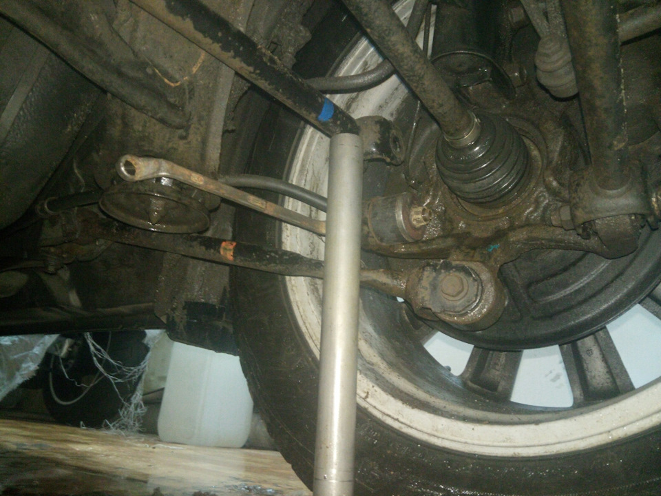

Но пройдя намедни диагностику подвески, приговорили к замене сайлентблок (номер TO0912RB фирма VTR), сальник привода заднего редуктора (номер 9031142046 Toyota) и приводной ремень (номер 6PK1250 GATES). Закупим все это дело, решил заняться сначала заменой сайлентблока. В принципе на просторах Драйва2 все описано, какие съемники использовать, какие сайлентблоки покупать, есть фото и того и другого и пишут что все так легко под пиво за 2 часа все меняется. Но у меня замена заняла 6 часов, при условии времени бегатни за вторым комплектом съемника.
Фото будет одно, без стрелочек и прочего, но как наглядный пример работы. Колесо заднее правое, левая сторона фото к переду машины, правая к заднему бамперу.
И так нюансы:
1. Для замены требуется всего лишь яма
2. Колесо снимать не обязательно, но если все таки с другими съемниками будет не удобно, можно и снять.
3. Гайка откручивается с напрягам, делал это с воротком и трубой.
4. Самое главное, когда будете выдавливать сайлентблок, необходимо давить от переда к заднему бамперу (не наоборот, так как сломал один съемник)
5. Запрессовывать в обратной последовательности, то есть от заднего бампера к переду.

Приветствую. Как саленты плавающие? Живы?
Да, уже проехал на них около 20000 миль, всё отлично.

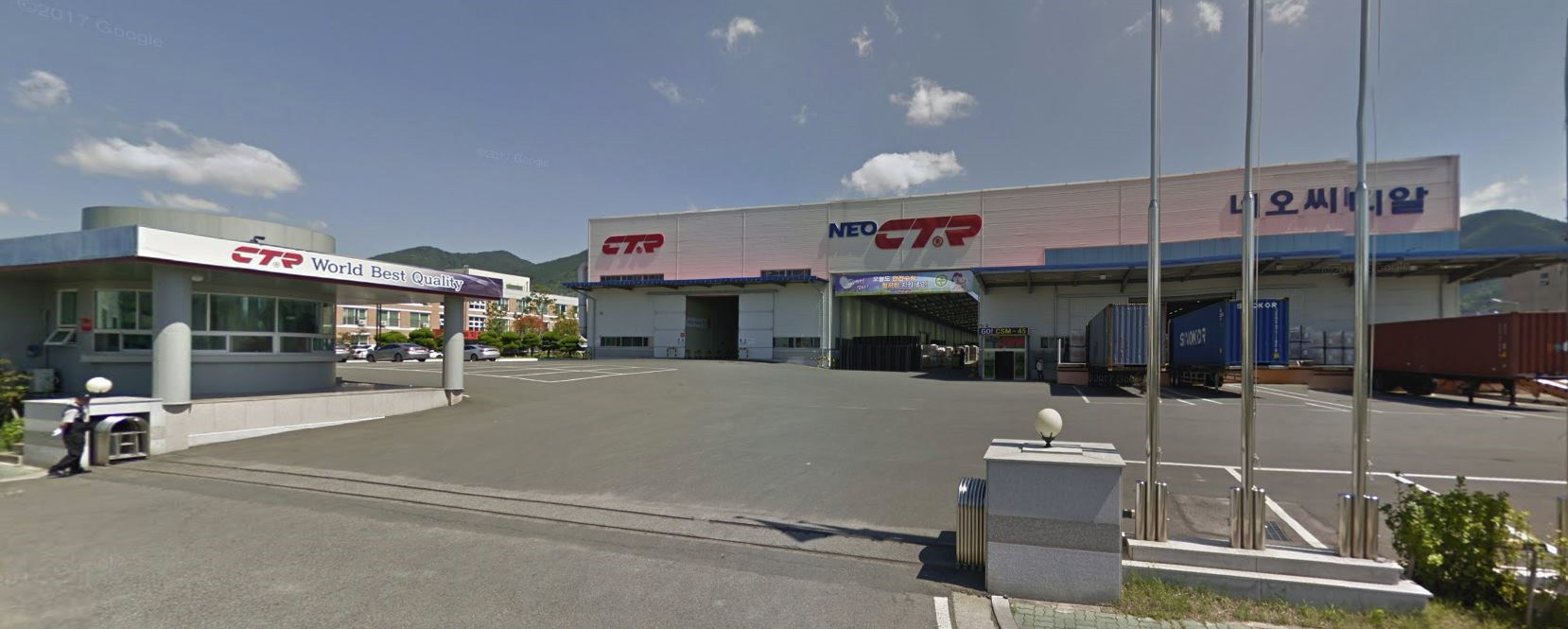

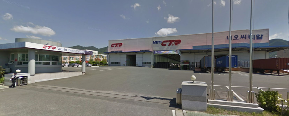

Кстати на Гугл Мапс их завод прекрасно видно! И он именно в Корее!
В отличие от многих псевдо нормальных компаний вроде Масума и прочих CTR реально существует!
Ваше право верить гуглу, картам и фото, а я верю таможенным декларациям и сертификатам происхождения на запчасти.
