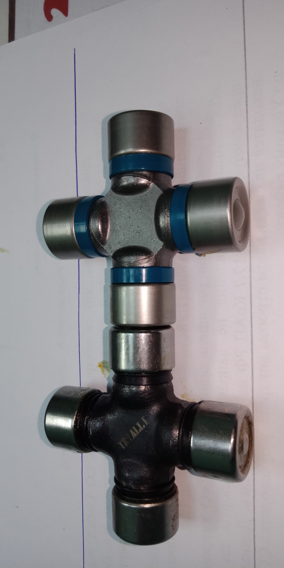

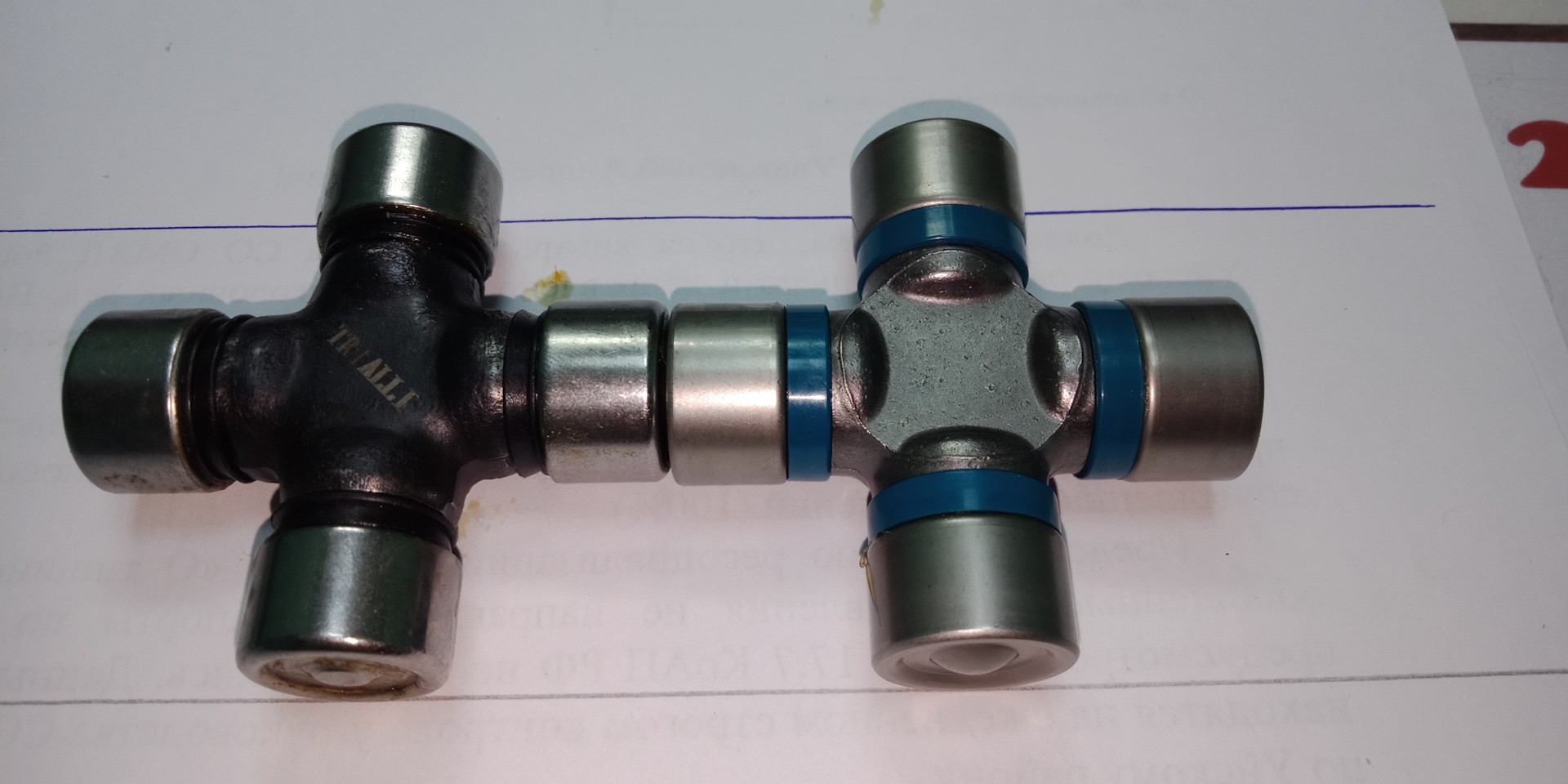

Всем привет! Мой Дастер прошел первые 100 т. км. Несколько причин по которым я решил осуществить ремонт кардана: 1. Люфты в разных плоскостях особенно задней крестовины. 2. Небольшая вибрация при движении 110-120 км. (не уверен, что это кардан).
3. Щелчки при трогании с места.
4. Опыт других владельцев Дастера.
Не стал заказывать новый кардан, так как не имею возможности разом потратить 20 т.р., да и не нужен он в принципе мне.

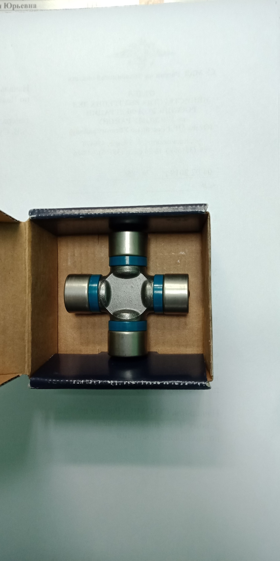

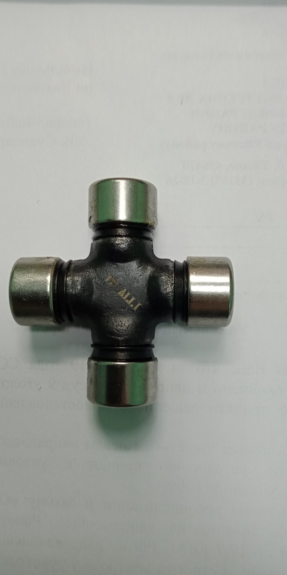

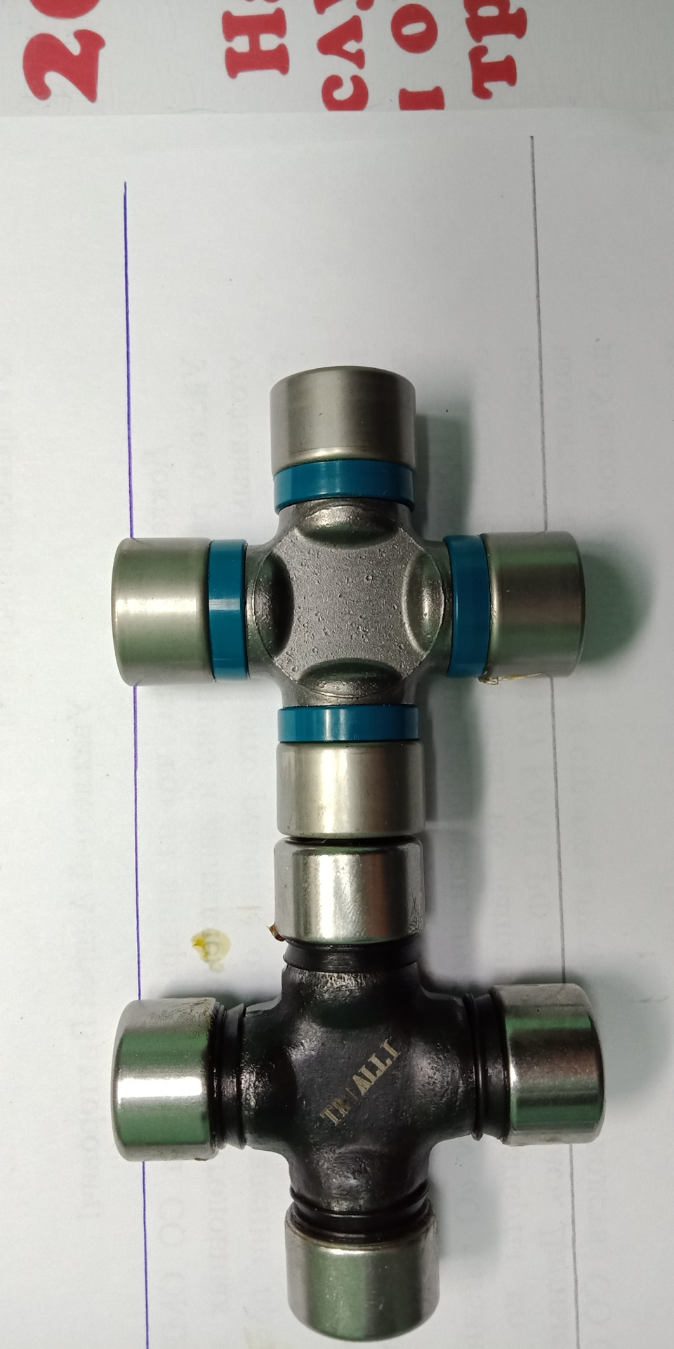

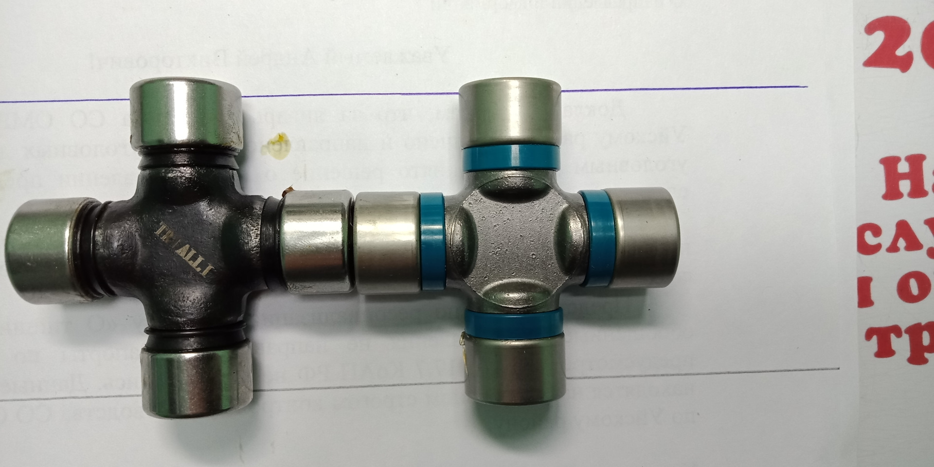

Первой я приобрел оригинальную крестовину "WD40410" в размере 19*55.70 по цене 3600 деревянных рублей.

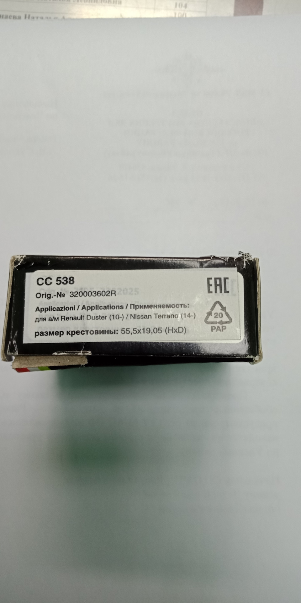

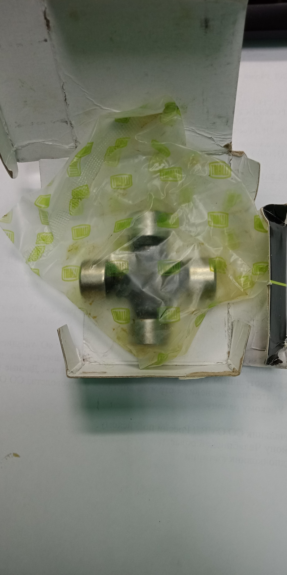

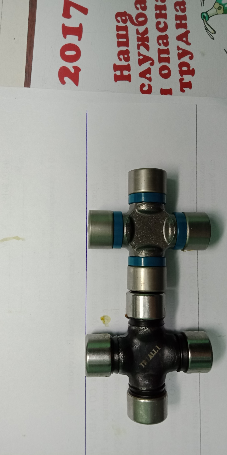

Второй была заказана крестовина Китайского производителя "Trialli", парт. номер СС538 в размере 55.5*19.05, стоимостью 900 р.
При внешнем сравнении, оригинал упакован и изготовлен аккуратнее.

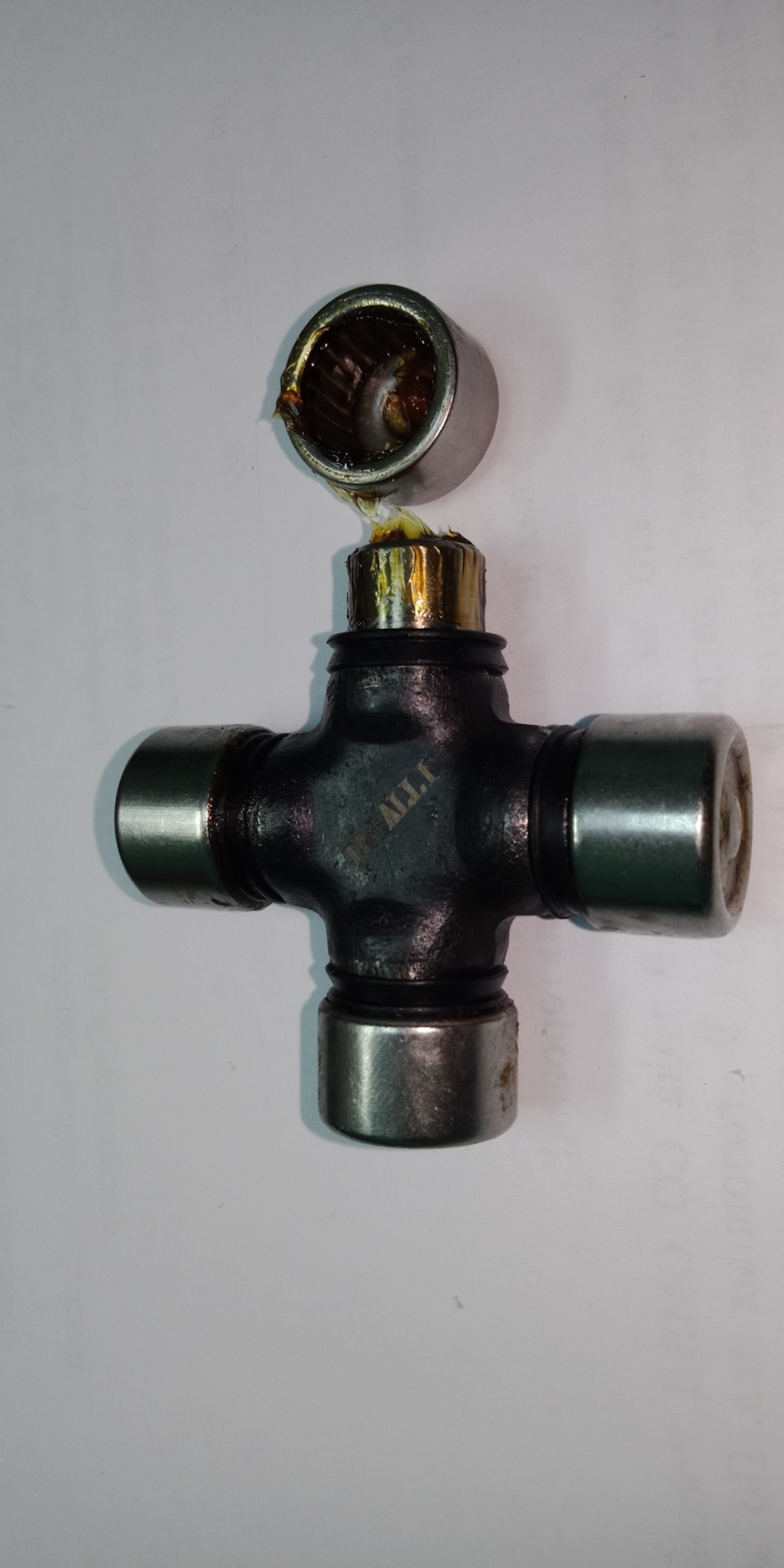

В Китайской версии коробка потрепана, но сама крестовина дополнительно запаяна в целофан, смазки внутри нее набили больше, сами зубья крупнее.

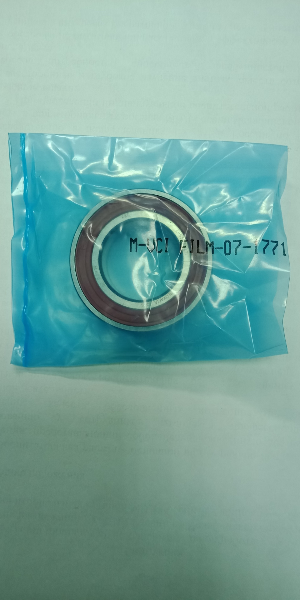

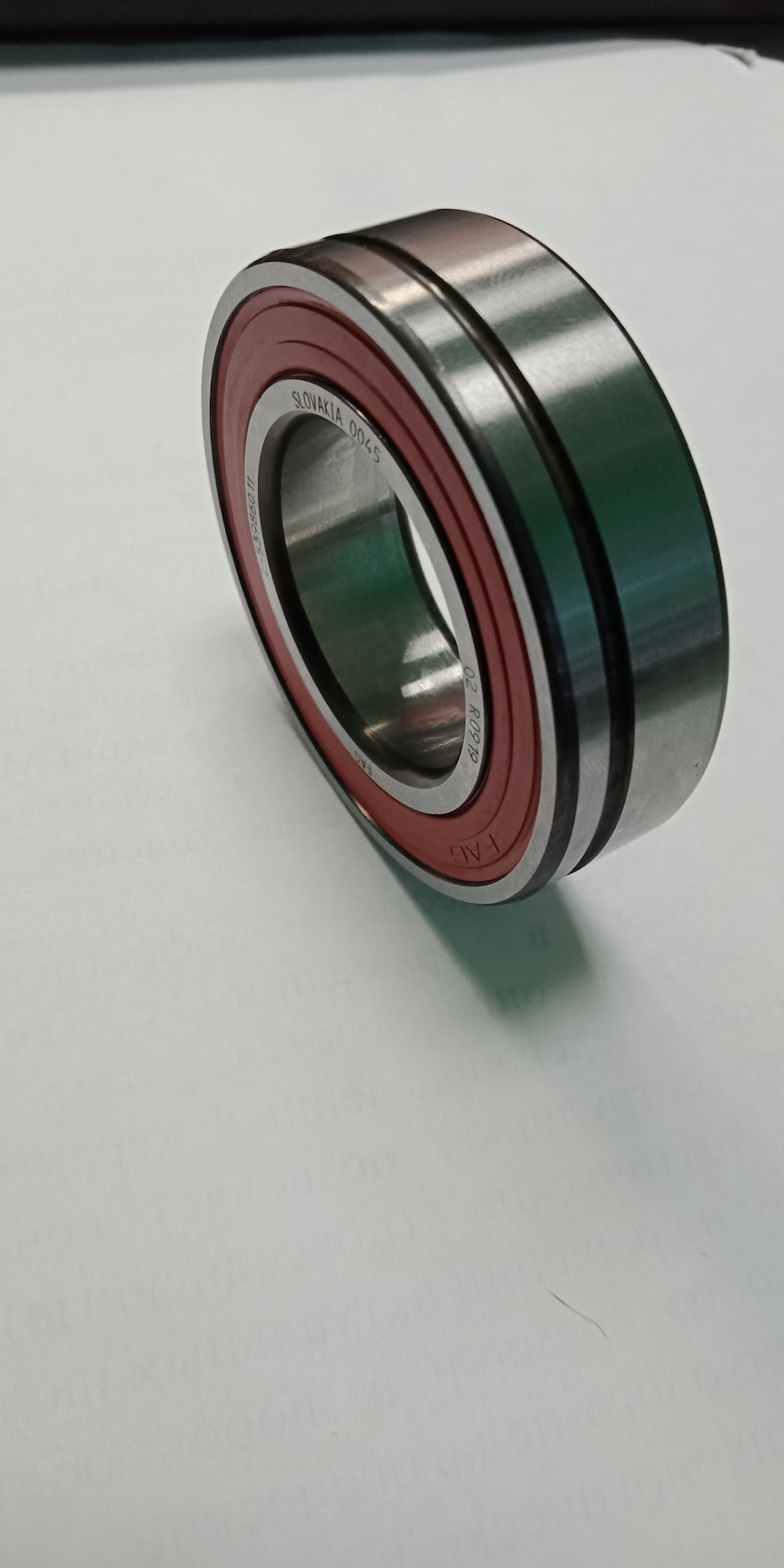

Так же был приобретен подвесной потшибник "Fag" 539860.r20.28., но он останется прозапас, ввиду хорошего состояния родного.
Кто ставил Китайскую крестовину, поделитесь опытом ее живучести
Сам ремонт кардана будет в другой записи.

как показала себя крестовина триалли, ищю себе варианты
Пока лежит в гараже — вообще отлично).
Я ее не ставил еще, поставил оригинал.
osipov0911
Говно. Сразу при установке люфтит. Через 10000 уже болтается в полный рост
А аригинал просто поставил на своё место и все или потом на алансировку отдовал. Если нет то как правильно устанавливал сам? А то мне в Иваново цену как в Москве ставят типо расточка большего диаметра и стопорные кольца ставят, балансировка -9000т.р.
Оригинал без расточки встает. Просто надо раскернить старую крестовину и закернить новую. Мне это сделали в обычном деревенском сто/гараже за 1000 рублей без всякого спец инструмента. Я не балансировал, хотя по идее надо. Мне когда снимали старую — сделали метки и по ним поставили новую. Вибраций нет. Балансировка стоит 4000 р, меня жаба задушила, хотя может скупой и платит дважды, посмотрим вообщем.

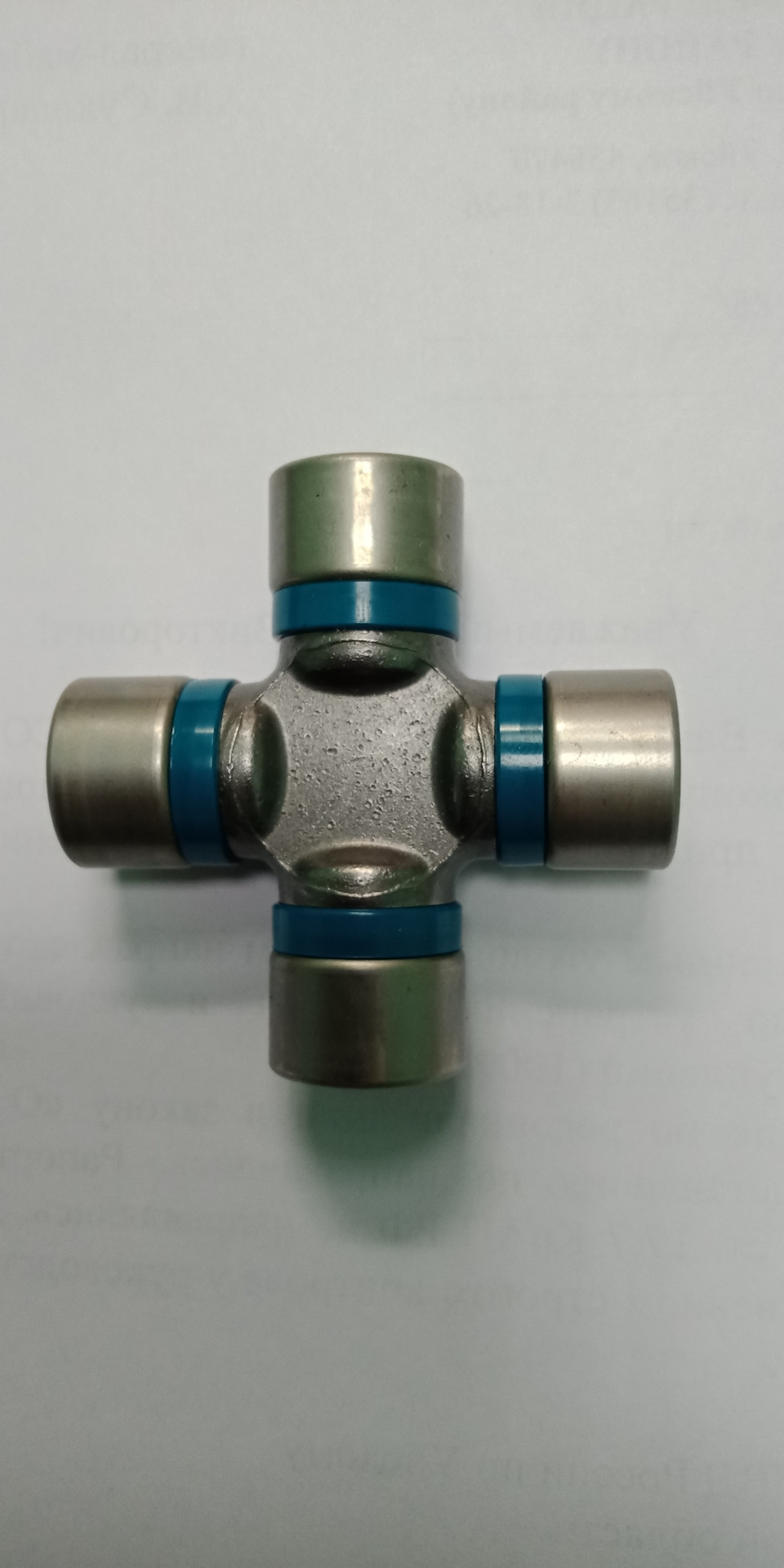

Что то оригинал как то не по оригинальному выглядит… И форма креста другая, и пыльники — синие, и форма у них другая
Я не видел раньше оригинальный оригинал, поэтому мне не с чем было сравнить.
А что, уже не оригинальные стояли до замены?
Я еще не менял. В следующей записи будет замена.
А, понял)
163Alexey
Алексей, а ты же вроде нашел подходящую "мегаправильную" крестовину по адекватной цене ?!
Она и тут есть — триали которая. В кардан воткнул, но кардан ещё не ставил
Как она интересно нагрузки держит, не обломится?
Пока не знаю) Будем первыми испытателями похоже)
Ага 😎. Я типа ориджинал поставлю все-таки ближе к мотору, как-то она мне больше доверия внушает.
Вот как выглядит оригинальная
Да вроде похожа)) Может тока чуток не такая. Я буду думать, что она ориджинал)
За такую цену конечно нужно именно так и думать)))
Вот я и буду)))

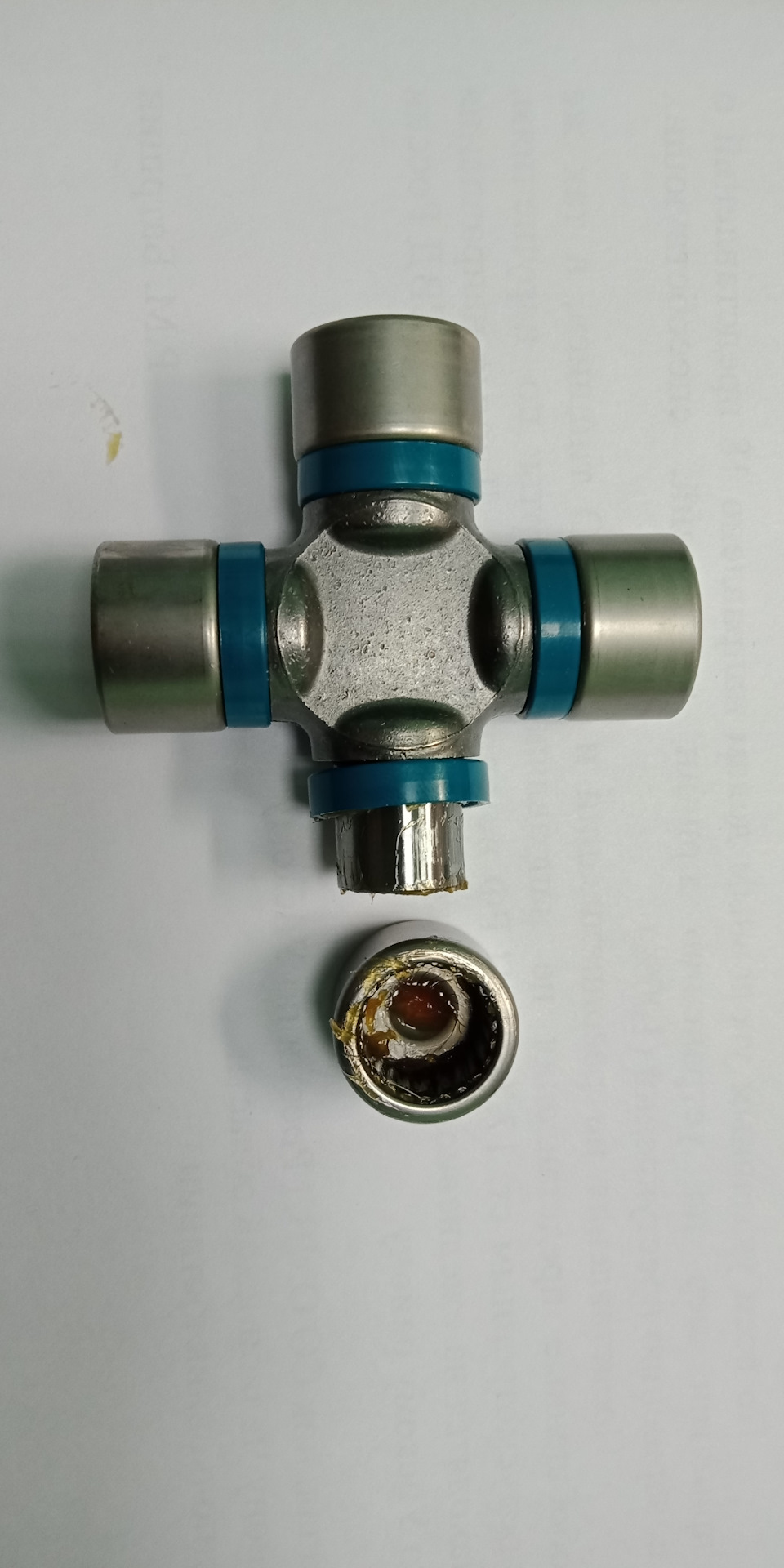

Что-то мне смазка не глянулась, причем в обоих подшипниках … На вид — обычная минеральная, типа литол … Я бы заложил нормальную смазку, специально для подшипников.
Нормальную какую?
Влагостойкую… мобил синяя
Номер в студию пжлст.
153553 Мобил Grease XHP 222
А вдруг они ходить будут долго, если в них хорошую смазку заложить с завода?!) Кто тогда будет покупать запчасти, если они не будут ломаться?)
Алексей, прямо в точку … ! :-)
