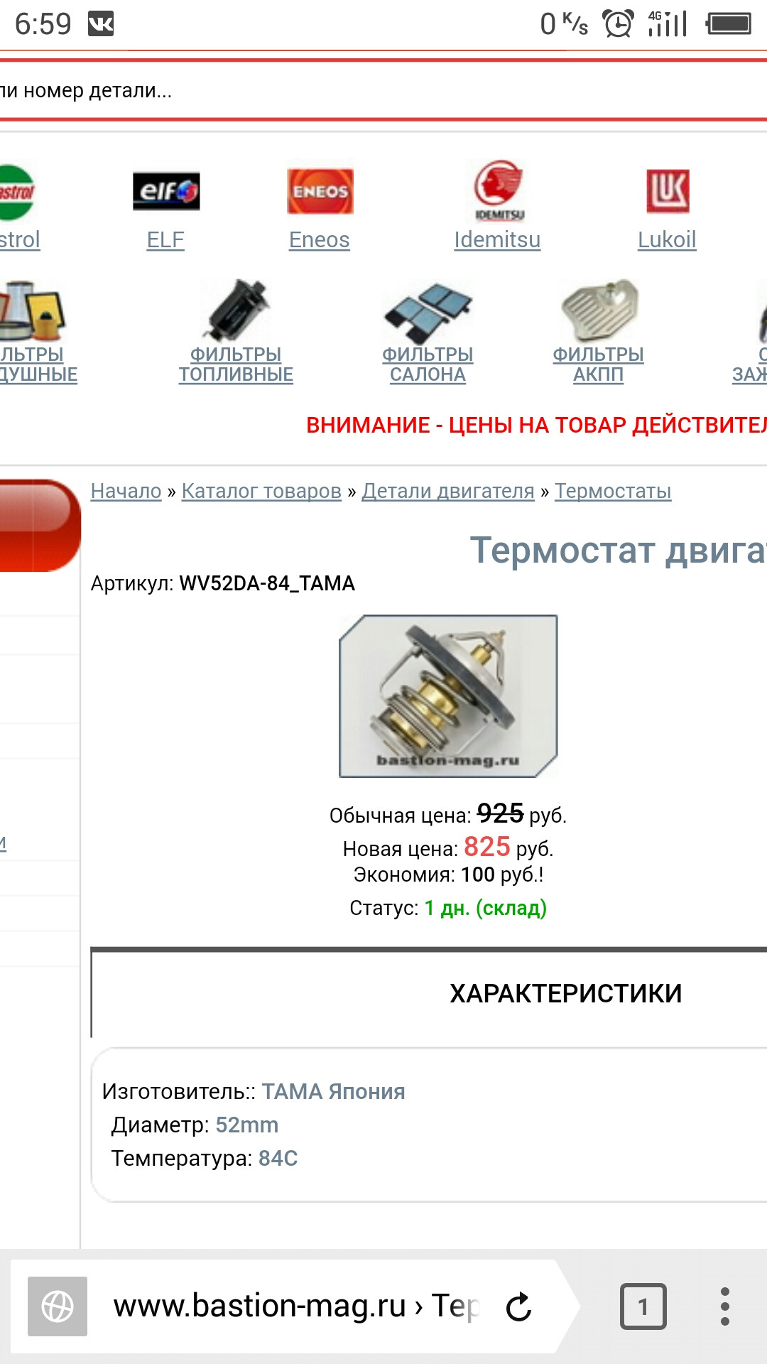

Есть выход, тоже долго искал нормальный термостат. Был поставлен WV52TD-80, но он тоже не греет((((
И вот совсем недавно наткнулся на статью.
Товарищи тиговоды. Информацию для 1.6 126. После трех лет доработки печки нашел идеал жары. Это заглушен байпасный канал полностью и термостат на 84. Единственное надо будет удалить малую тарелку на термостате. В машине стало идеально хорошо плюс быстрый прогрев утром.

Делал такое, ставил даже на 88 С при закрытом байпасе. Не понравилось, не работает система, да она и не должна в таком виде работать.
Вот ещё другой, на 88 гр.

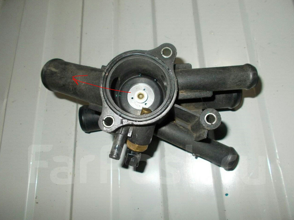

Вот здесь п, поставить две шайбы с болтом и гайкой — желательно из нержавейки.
Если желание есть что бы сделать нормально. Нужно выписать другой термостат на 89 гр. TH23389G1 и заглушить байпас в корпусе. Самое главное выгнать воздух из системы.
Ни в коем разе не глушить байпас будут последствия, выгнать воздух и всё.

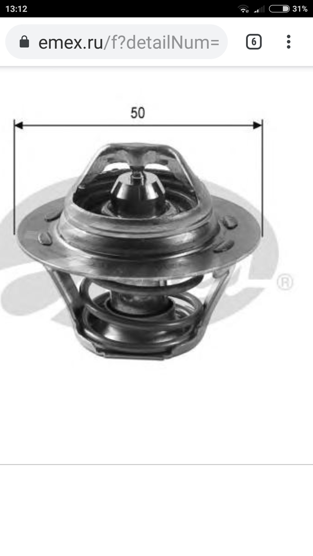

Термостат без нижней тарелкой как на фото и не заглушенным байпасом будет работать система?
Будет! И воздух на раз два будет выгоняться! Но я бы не рекомендовал, хороший вариант это и есть то что у него уже стоит!
