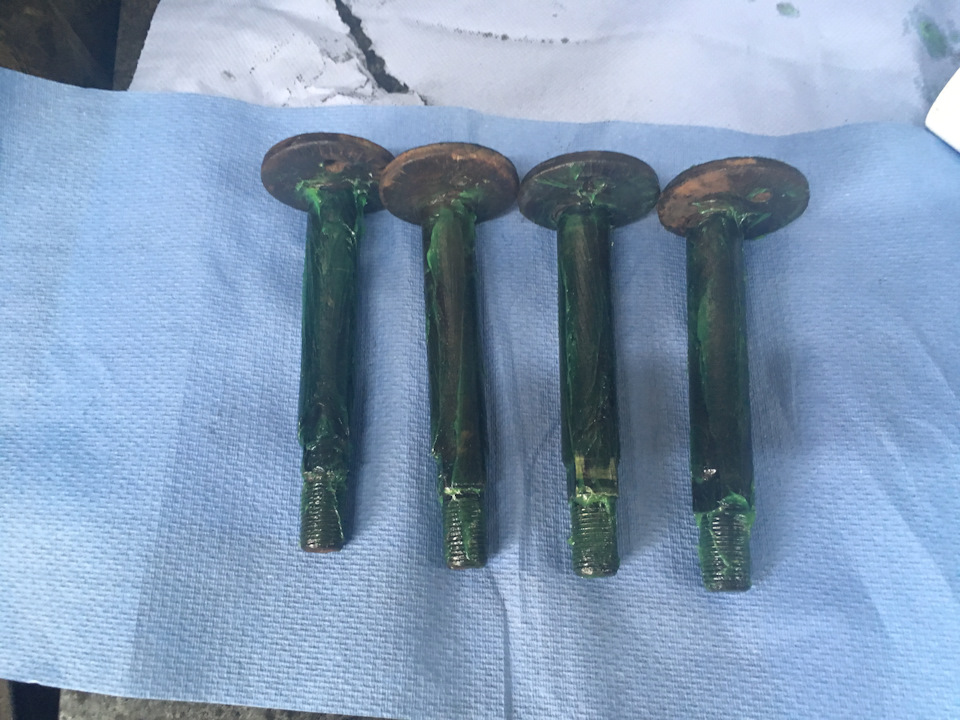

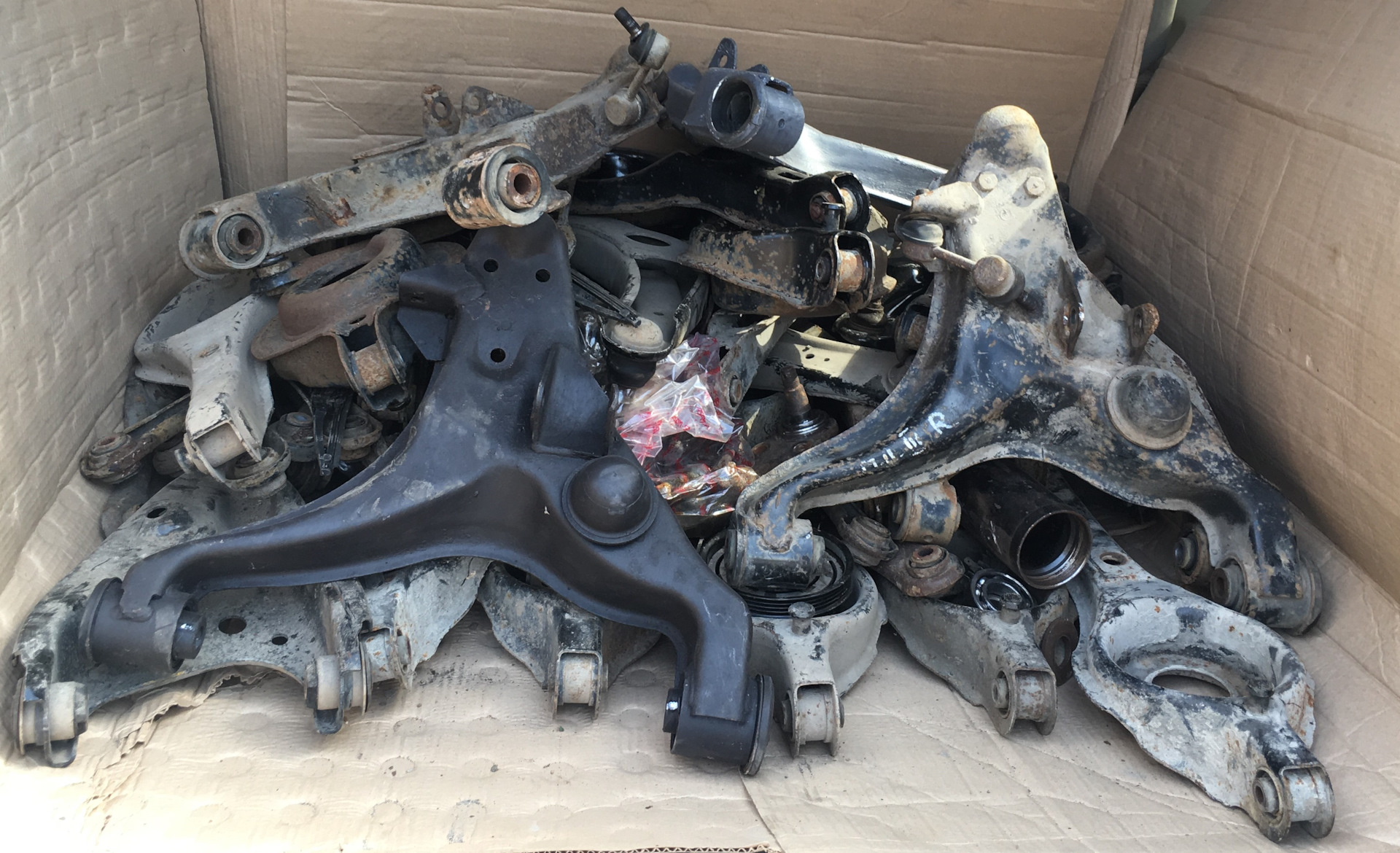

Пришло время заменить стучащую и потекшую рулевую рейку плюс на рычагах полопались уши крепления стоек стабилизатора. Рычаги взял всборе фирмы CTR, на них пришлось протянуть отбойники. Контр гайки не с рейкой не с наконечниками не положили, докупал отдельно. Шланг ГУР высокого давления можно восстановить в гидросервисе. После замены рейки и рычагов управляемость стала на много лучше.

чтобы затянуть отбойники пришлось подкладывать шайбы
для того что бы вынуть рейку, приопускали мост
мне доверили смазку развальных болтов

понятно по задним салентам на фото видно отливом вертикально . а по передним не очень кажется что отлив в горизонт стоит или я не прав .
Как должно быть 100% инфы нет. Вверх или вниз разнице особо нет. Главное меткой на 90° от горизонта. Попадаются только вниз и только вверх и вниз и вверх, это может завесить от линии на производстве. Как стоят сайленблоки на рычагах CTR этот момент я упустил.
