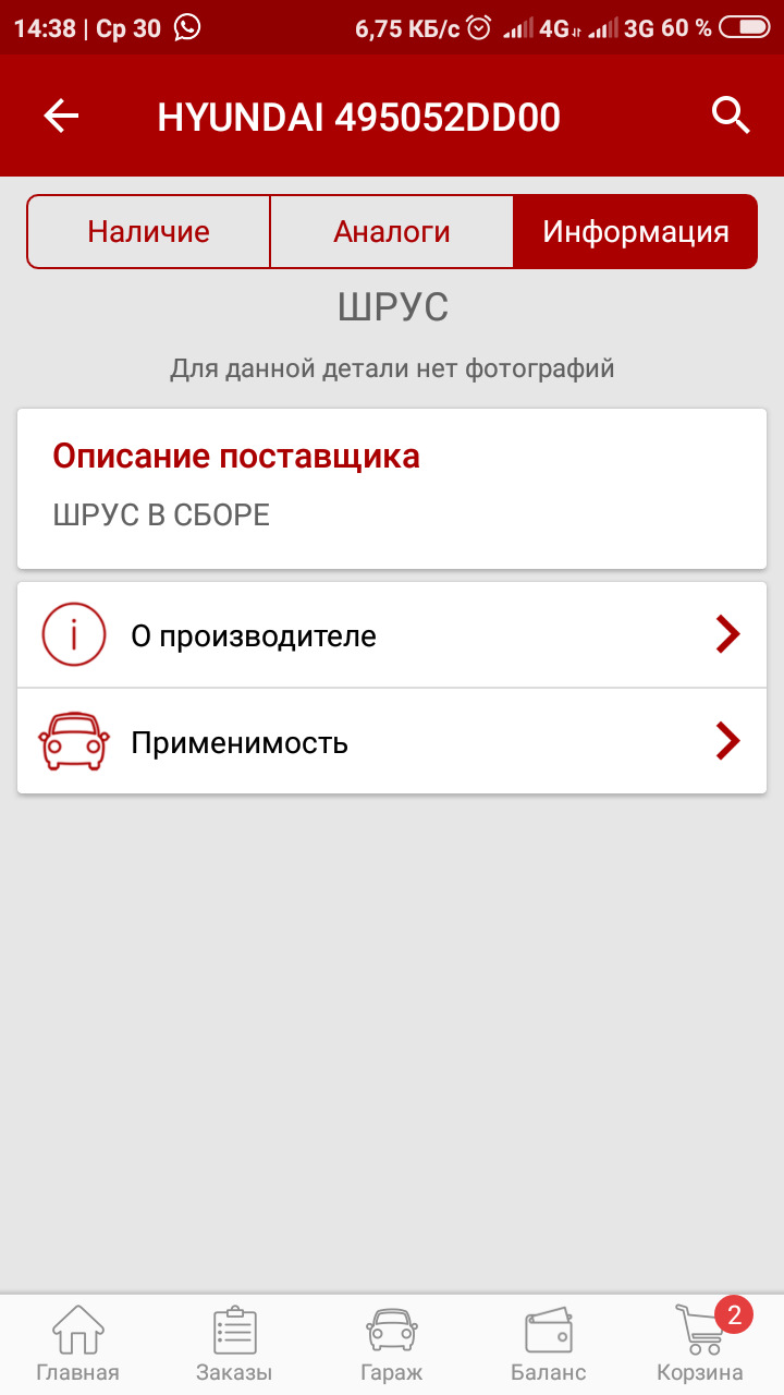

Прикинув одно к другому решил не усложнять себе проблему и не обременять себя ценами на покупку чехлов, хомутов и ШРУСа, тем более, что обратившись в каталогам были выданы вот такие вещи
Аналоги вроде есть, но при детальном просмотре размеров под сальник было видно что представление чертежи для МКПП так как вал под сальник 35мм у АКПП 41мм
В общем решил не морочиться и купил аналог Dashi DCA038L — 4257 ₽
Он идет как аналог для Hyundai/Kia 49501-2D512, у меня по VIN должен стоять Hyundai/Kia 49501-2D500, но если кто знаком с правилами конструкторской документации, то согласно номера это какая-то доработка конструкции, в данном случае кольцо АБС 😉

Что за каталог?
Я думаю, что многие инет-магазины привязаны к elcats. Просто машина дорестайлинг, поэтому в каталоге каждый привод по отдельности, а не вместе, но внутренний шрус бъется во всех случаях
Теперь понятно. У меня только в сборе для 1.8 мт.
Должен идти отдельно шрус в сборе, не весь привод, вот по вину 1.8мт
