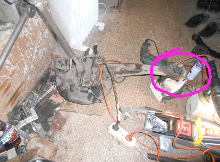

Мне было не по душе, когда перед смотрел вверх а зад провисал, как будто, там 500 кг. погружено. На авто стоит фаркоп, которым я несколько раз зацепился на грунтовке. И вообще Джип у меня или нет? Сначала я хотел поставить пневмоболоны во внутрь пружин, но я не нашел подходящий вариант по цене.На Драйвеувидел что многие ставят пружины Lesjofors усиленные. Так как у меня семиместная модель, то они мне будут в самый раз. Решил проверить. Прикупил пружины, проставки под них, вдруг родные продавились. Заодно решил поменять развальные рычаги, что бы сделать развал. Как всегда развальные болты закисли и пришлось их резать.
развальные рычаги я купил Mitsubish Арт. 4117A007 Рычаг задней подвески (косточка) 1 308,84р. шт.с болтом эксцентриковым Mitsubishi 4117A018 Болт эксцентриковый регулировочный 172,90р. шт.
На серп я взял Febest MAB-107 Сайлентблок задней тяги верхнего 4шт 181,17р. шт
Сайлентблок заднего поперечного нижнего рычага Nso NSO-117 Сайлентблок 4шт 357,07р шт
Сайлентблок заднего продольного рычага спереди Febest MAB-CW8 2 шт. 1 014,92р.шт.
Выпрессовать полуось из ступицы не получилось, пришлось снимать все в сборе. Датчики АБС тоже прикипели. Стоят они не дешево, пришлось разбирать задние обшивки и отсоединять от разъемов.
Переприсовал все сайленты, собрал все на место, поставил новые пружины. Машинку просто не узнать, даже садиться стало повыше, капот опустился, а зад поднялся на 5 см. Фото выложу чуть позже.

Фебест через год а может и раньше, выкинешь, качество резины никакое.
Я уже прочитал, но оригинал в три раза дороже. Как развалится будем искать другой заменитель по адекватной цене!
Подскажите, как он себя показал, этот сайлент?
Прошло два года и 50т. км. Весенняя диагностика показала, что сайлентблок продольного рычага скоро попросится под замену. Уже есть трещинки.
Сайлент поперечного нижнего рычага Nso поменял через 25 т.км. Были немного надорваны, поставил оригинал.
Vrs-86
Я себе на Марк 2 поставил сайлентблоки фебест… Чувствую через 2 недели, что то не то… Оба лопнули…

Там все просто, главное стяжки хорошие. Откручиваешь амортизатор и болт нижнего рычага. На правом рычаге надо открутить маленькую стоечку корректора фар. Самое главное что бы уткрутились стойки стабилизатора, а то придётся их срезать.
