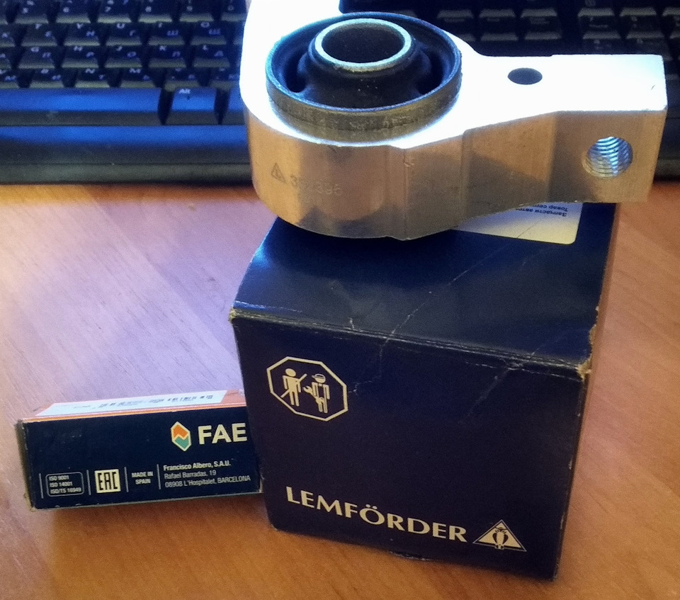

Накопилось некоторое количество косяков по машине, которые появилась возможность убрать.
Что больше всего меня беспокоило — загаревшийся сервис и абс.
По факту выяснили, что правая задняя ступица еще заводская. На ней от нашей соли поднялось магнитное кольцо и каким-то образом (не имею понятия, каким) надавало по носу датчику абс.
Так как я уже ставил левую ступицу патрон, решил поставить такую же правую.
Датчик абс взял бу с разборки. Надоело покупать новые.
При прошлом визите в ГДД, отличные ребята Серега и Кирилл (подлизываюсь, ибо еще туда ехать))) ), мне было сказано, что заднего сайлента правого рычага у меня нет. Прикупил пару. Но второй оказался живой. Поэтому в запас.
Так же, периодически стал дурить голову датчик температуры. Утром иногда завожу машину — стрелка сразу между синими делениями. Это после ночи стоянки. Тоже под замену. Взял на пробу FAE.
Так как рычаги делались летом — а датчики абс менялись в сентябре (беда-огорчение…), все открутилось очень легко.
По итогу: надо ехать на развал-схождение, абс заработало, датчик пока показывает корректно.
Бонусом стало то, что перестало гудеть сзади. Я списывал все на шумность зимней резины, так уж совпало, что зашумело почти сразу после смены колес. Ан-нет. Tigar не при чем. Ступица гудела.
