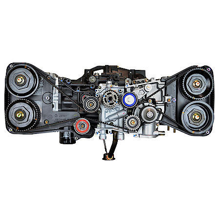

ГРМ
13028AA240 — ремень
13073AA180 koyo PU306030FRR9H — ролик лев низ
13073AA142 koyo PU306030FRR9H — ролик лев верх
13085AA080 nsk 59TB0515 — ролик шестеренка
13073AA230 ntn GE381.04 — ролик тонкий
13033AA042 ntn GT381.02 — ролик натяжной
21111AA250 — помпа
21114AA051 — прокладка помпы
21210AA030 — термостат
70SRPV0302DDUL1 — ролик кондиционера
SKF VKJC 7515 Приводной вал передний
