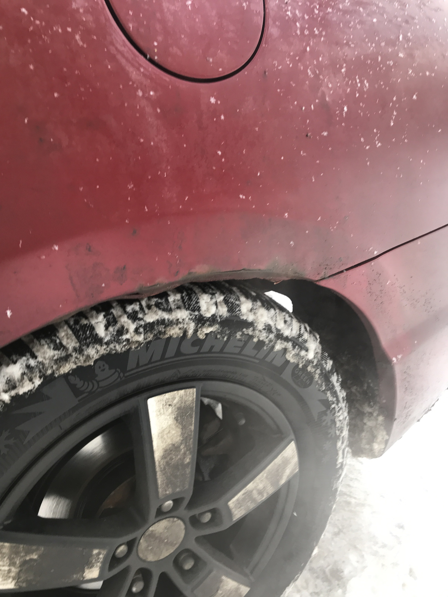

А вот то, что лично Я увидел и меня это немного расстроило…
левая задняя арка в верхней части начала цвести.
Еще летом всё было в очень хорошем состоянии, но с приходом зимы пришла печаль печальная.
Будем лечить, такое запускать нельзя.

По аркам как будешь лечить, на покраску отдашь?
Сам буду делать.
Как думаешь могут частично чисто арку покрасить ? А то у меня сильно начали цвести
Могут конечно, почему нет. Покрасят переходом и всё. Главное, что бы мастер был хороший и не начал разводить на покраску всего крыла.
да это понятное дело, крыло красить точно не буду)

Нет, покраской не занимаюсь, делать буду локально. Краска на подбор, зачистка ржавчины, обработка металла, цинкование . Вроде ничего нет сложного, что бы самому всё сделать и не отдавать машину на несколько дней/недель и кучу денег за непонятный результат в будущем. Уж цинкованием точно никто заниматься не будет.
Заинтриговал-жду отчет!
Это всё летом, сейчас негде этим заниматься. Буду делать вместе с полостью лючка бензобака, т.к. летом 18 года не успел, там только законсервировал.
