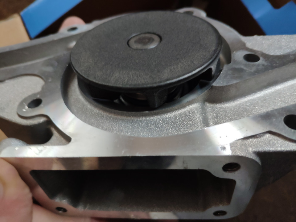

Самое дорогое. помпа SKF VKPC82540
Внутри помпа производства SKF, крыльчатка металлическая.

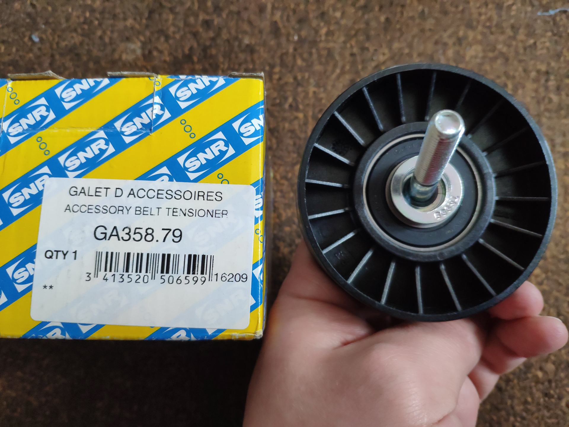

Ролики обводные

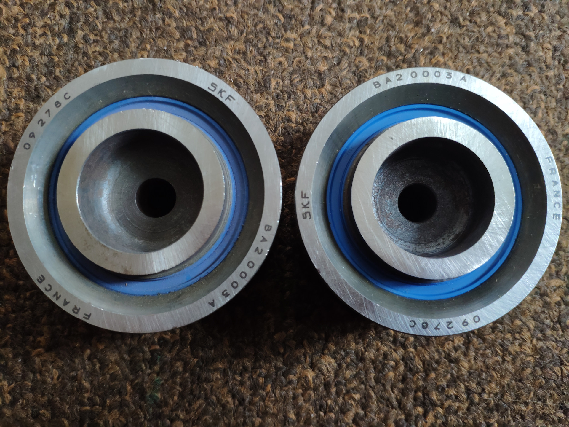

SKF VKM32030, SNR GA358.79, SKF VKM22540 х2
VKM32030: ролик SKF made in france. Все честно
GA358.79: ролик Dayco, подшипник Koyo
VKM22540: ролики SKF made in france. Все честно

SNR данный натяжитель не производит, поэтому пакует в свои коробки DAYCO, NTN вплотную занимается производством подшипников и гидронатяжителей(в большинстве случаев они используются для европейского рынка, для азиатского и США в частноти используются подшипники KOYO или GMB), по поводу Litens — они производят конкретно площадки под ролики, а теперь вопрос! На помпе SKF была хоть одна пометка что это SKF?
Вроде да, сейчас под рукой нету. Если память не изменяет был выбит артикул от skf.
Мне кажется вряд-ли, эти помпы делает либо HEPU, METELLI, STELLOX и еще несколько заводов, SKF пакует, но качество хорошее, я думаю это HEPU, обычно они пакуют самое дорогое что есть на рынке, что держать марку и уровень)
Может и так. Если не забуду гляну. Точно не метели, крыльчатка другая. Тоже метал.
