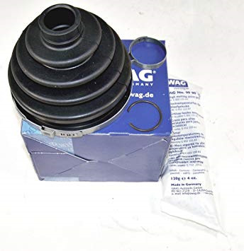

На драйве встречал несколько тем, что вал skf имеет некачественные пыльники. Думал мне повезет, но не там было. Один пришел сразу с трещиной. И сама резина не внушала доверия, какая то мягкая. Решил сразу поставлю новые пыльники, чтобы по 100 раз туда не лазить.
Докупил под этот приводный вал:
Дальше все собрал, смазал все шрусом и

Отзыв о использовании отрицательный. Начал люфтить трипод, чуть позже граната. Вывод SKF приводный вал — Гавно с большой буквы.Это как лотерея. По отзывам даже GSP лучше ходят.
Совет: купить Lobro или свежий бу.

"Lobro 305253 под трипод"… Это пыльник наружный, не для трипода! Может поэтому и трипод сдох в последствии
Глупости не пишите.
Это просто подобранный, подходящий пыльник, который ни как не влияет на упавшее качество skf.
Это не надо глупости делать — воткнуть на трипоид обычный пыльник, а потом кричать о "упавшем' качестве…
Предлагаю с такими домыслами профана, пройти мимо.
