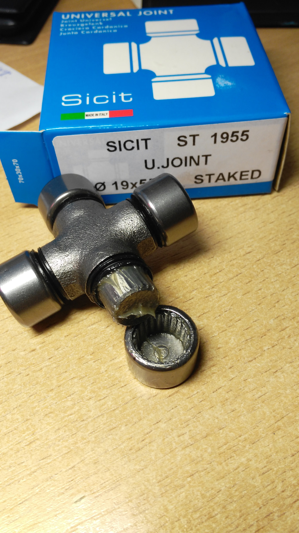

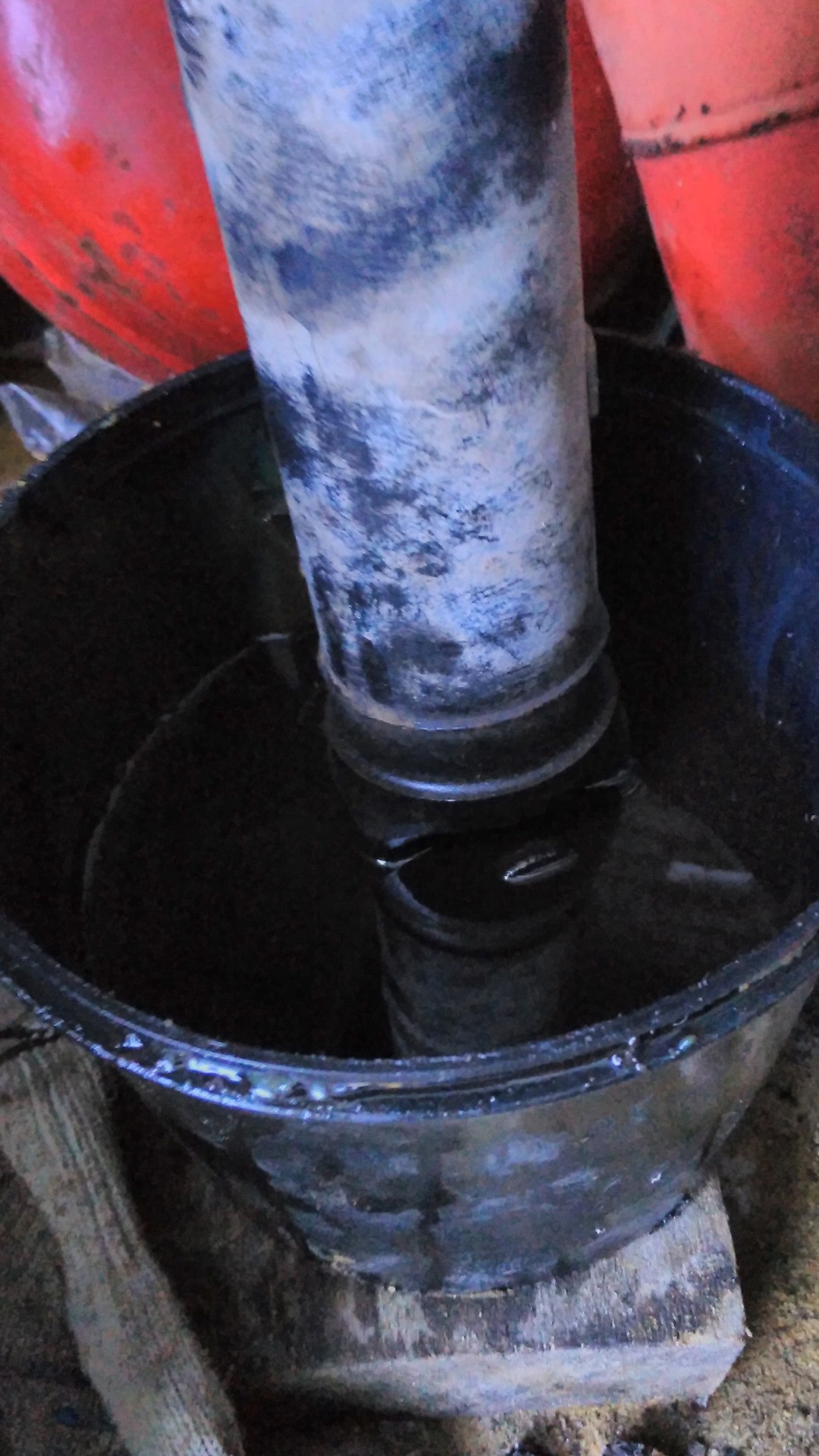

ВСЕХ с 19 м. г! Отмокают крестовины в отработке. Были заклинены в одной плоскости, теперь работают ! Кардан взял б/у для самостоятельного ремонта . Хочу поменять крестовины на ST 1955 .
Согласен, изменения в крестовинах необратимы, но я сделал это чтобы перед ремонтом проверить кардан с установкой на Авто., да и родной так промаслю .Лучше уж такая смазка, чем никакой. Ржавчина из одной при разработке вымывалась, её точно менять

Обороты кардана раза в 4 выше чем у колес — разметает это масло по всему днищу и они снова будут сухими…
Хуже не будет, легче выпрессовывать промасленные чашки
Как туда потом нормальную смазку загнать? И от ржавчины, скорее всего образовались раковины.
Согласен
Блин, мысль! Это же можно и для профилактики его так отмочить. Только вот остатки смазки отработка не растворит интересно.
Можно в нагретой трансмиссионной типа ТАД17 подержать .Уплотнительные резиновые кольца выдержали бы
