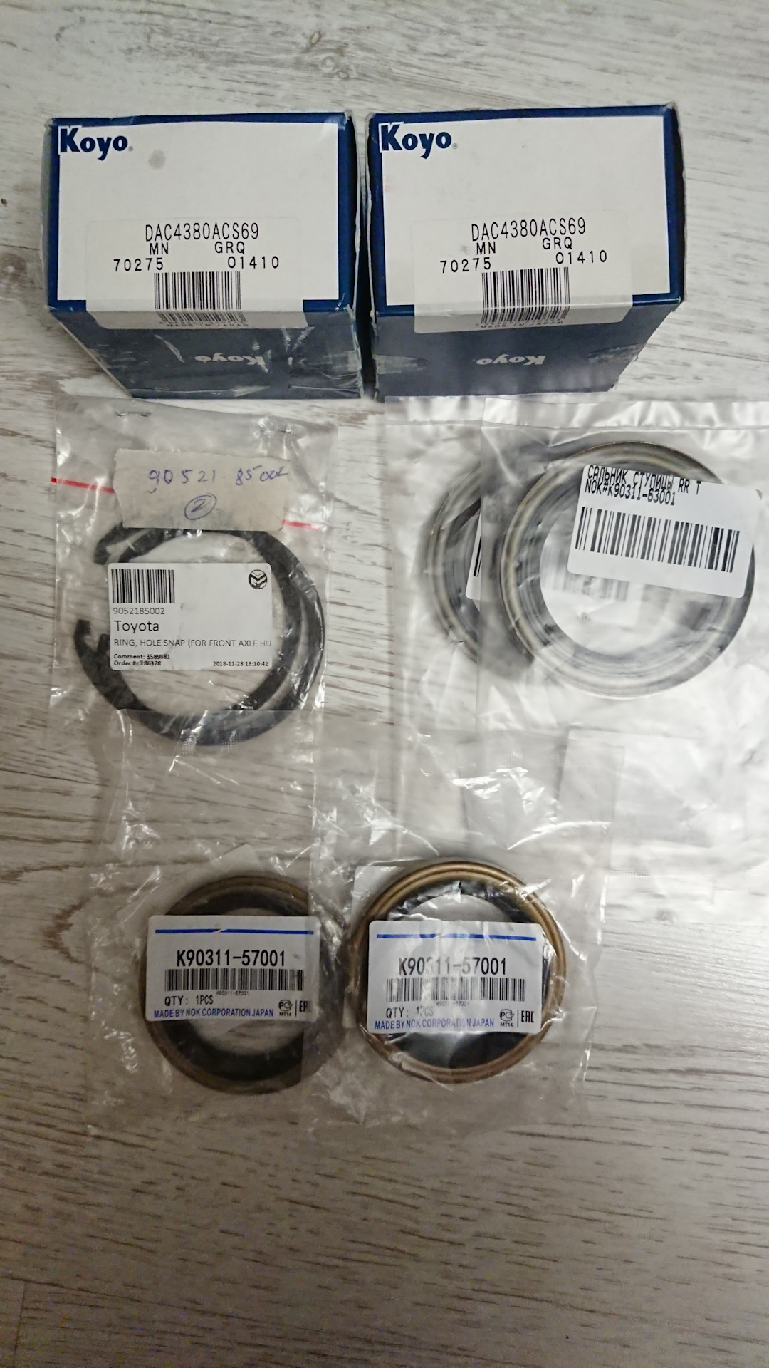

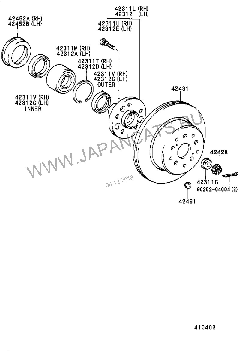

Задняя ступица:
Черным ромбом обозначены запасные части, которые нельзя использовать повторно. К этому списку я добавил и стопорные полукольца.
Сальник наружный
90311-57001 — 377 р.
(K90311-57001) NOK — 140 р. х 2 = 280 р.
Сальник внутренний
90311-63001 — 514 р.
(K90311-63001) NOK — 163 р. х 2 = 326 р.
Стопорное полукольцо
90521-85002 — 108 р. х 2 = 216 р.
Ступичный подшипник
DAC4380ACS69 KOYO — 1619 р. х 2 = 3238 р.
(90369-43005)
Дефлектор ступицы
42451-50010 — 854 р. х 2 = 1708 р.
Шплинт привода
90252-04004 — 39 р. х 2 = 78 р.
Фиксатор
42428-24010 — 302 р. х 2 = 604 р.
Гайка привода
90179-26006 — 157 р. х 2 = 314 р.

почему сальники китай=(
Китай? Nok сейчас китайцы купили?
Сальник в упаковке Автотрейда, автотрейд возит все с китая, нормально объяснил?
Ну если взять любой пыльник на рычагах и приглянуться, написано Nok, наверное Супру тоже в Китае собрали. Nok делает заводские части для Тойоты
NOK NOKу рознь. личное дело каждого
Держал в руках вместе с оригиналом перед установкой, разницы никакой.
seregamsm
что за бред ? автотрейд стоят как оф. дилеры койо
Верстак шикарный.
Спасибо)
Койо то Койо, но разные допуски пл приёме деталей, фирма или не фирма
С этим не спорю, требования разные, но это не Febest, так что походит
