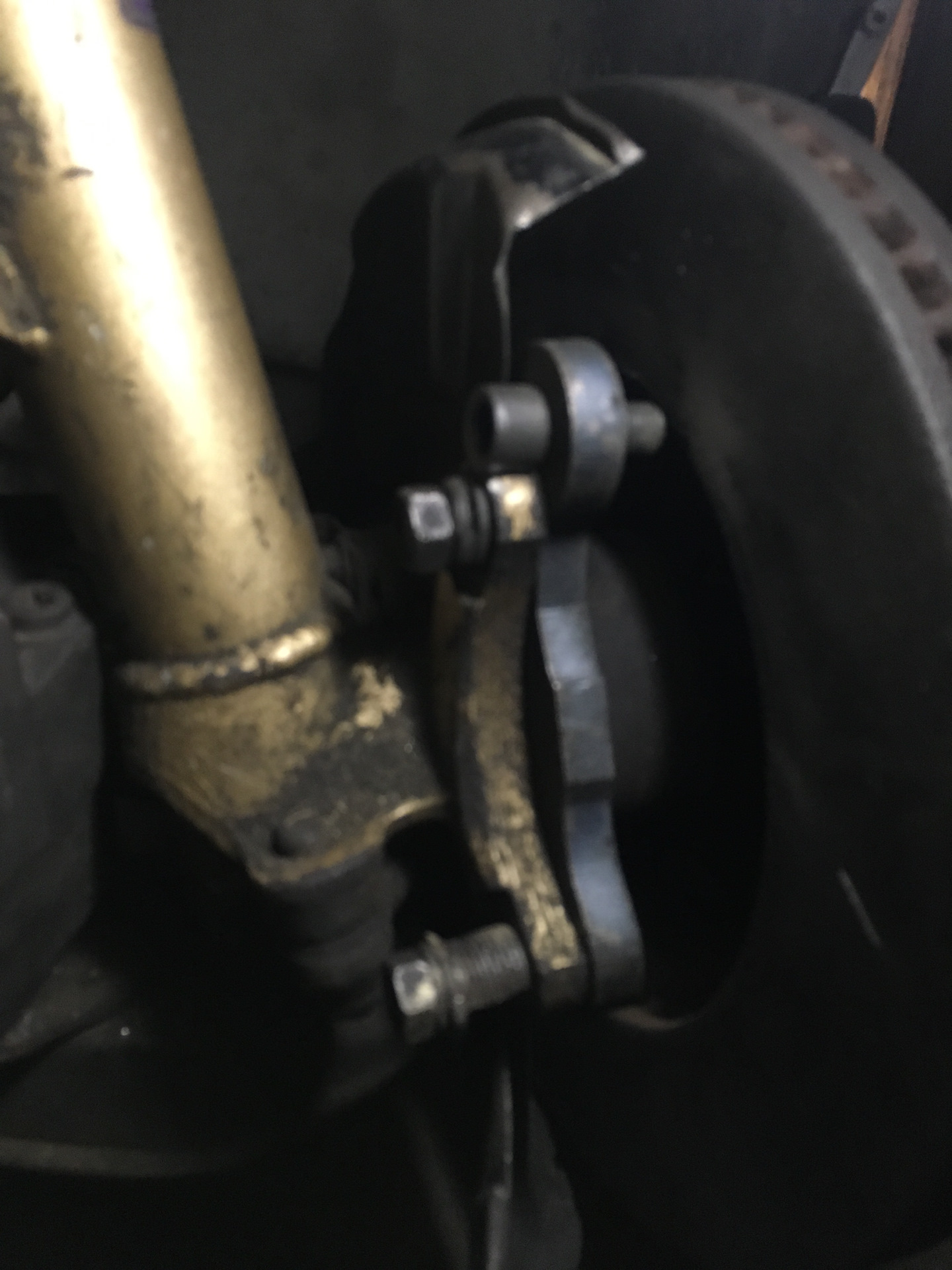

Давно пришла в голову мысль что нужно менять тормоза
и конечно же наш товарищ Дмитрий из Владивостока в этом нам помог.
dmotorsvl
Приобрели у него тормоза от цельсиора 21👌.
Перерыв весь инет нашел человека
OODINDD
который изготавливает проставки под цельсиора тормоза с минимальными переделками.
Отправил он все очень быстро и оперативно👍. Через 2 недели все пришло, собрав все в кучу пошел в гараж творить 🙌. Разница даже на глаз видна сразу 😃
Без проблем конечно никуда ☹️
Почти 3 часа я мучился с одной стороной, сначала с проставкой мудрил не понимал как ее ставить, потом суппорт… Как оказалось правый суппорт ставиться на левую сторону, а левый на правую…😐😐
Еще был нюанс с болтом, обычный болт не получалось вкрутить через проставку к суппорту,
посоветовавшись с человеком который продал проставки, купил другие болты от жиги,
подточил немного ухо на стойке и все встало👌
Прокачал 2 раза тормоза в круг, осталось все это дело обкатать, но увы это только весной😃 Вид стал просто бомбезный, колесо теперь без проставки не встает ( вылет маленький с шириной )
Надеюсь эта информация будет полезной, если есть вопросы всегда отвечу😉

Привет. а как ты центровал диск тормозной ?
На ступицу поставил проставку пластиковую как на колеса ставят и надел спокойно диск, потом все все болтами притянул и четко встало 👌

Если штуцер прокачки снизу, то прокачивать нужно перевернув суппорт, чтоб штуцер стал сверху
Он сверху стоит.
