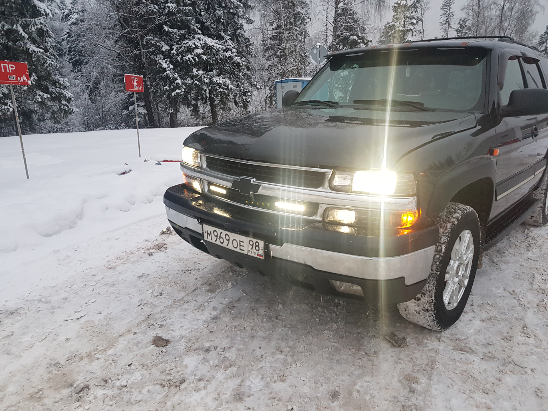

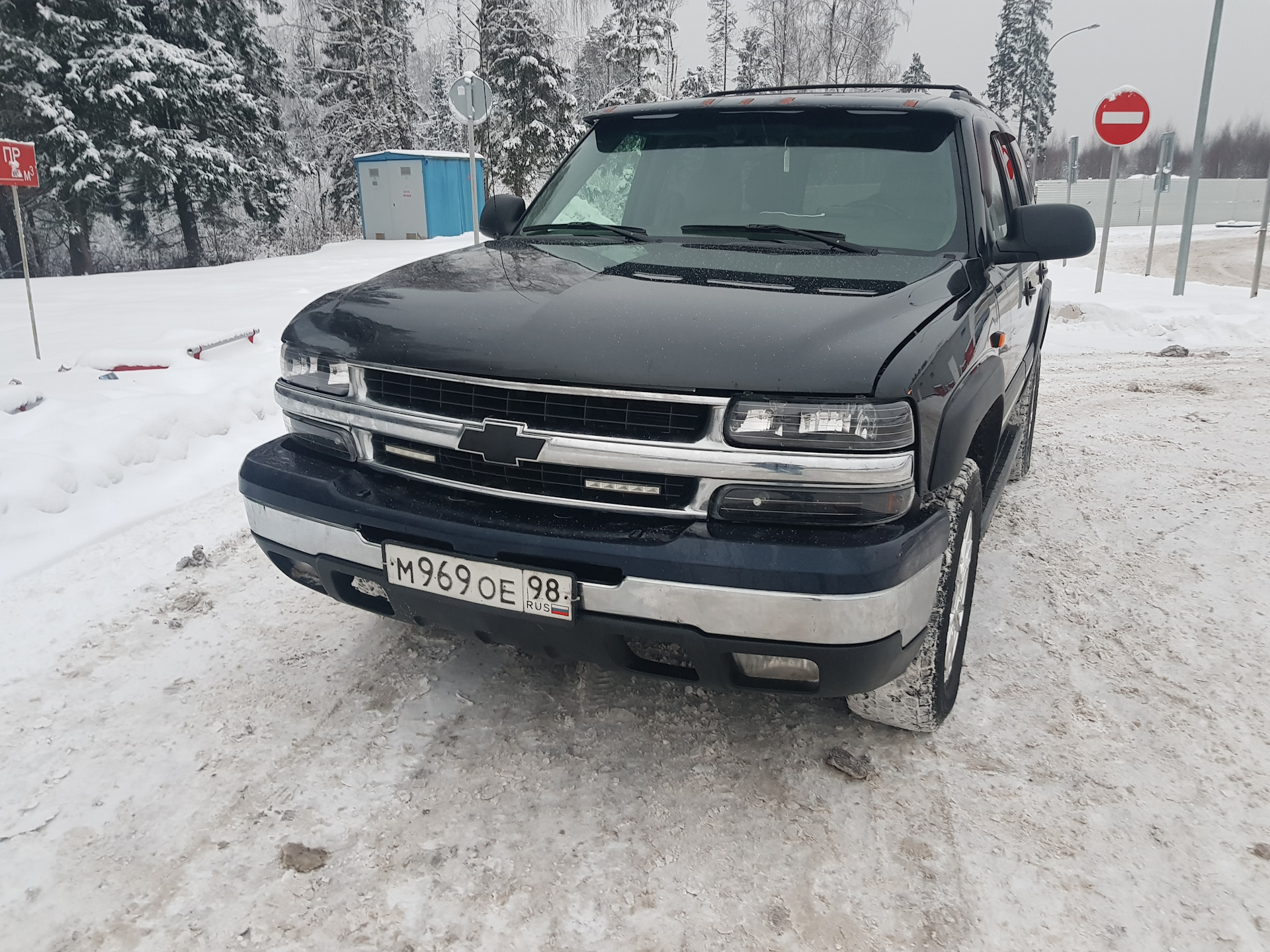

После ДТП процесс восстановления идет медленно, банально нет времени, ну и пока времени не было заказал комплект фар и задние амортизаторы от газели SS20 комфорт ( почитал тут на драйве ставили взамен штатного авторайда .дополнительно приобрел проставки и удлиненные стойки стабилизаторов ( куплены у соклубника по драйву, спасибо ему огромное ) на 7 см что б приподнять корму.

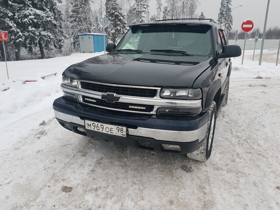

вчера сподобился заехать и установить оптику и аморты. До этого был приобретен бампер взамен родного помятого .Бампер от сильверадо внешне интереснее но крепления пришлось переделать, зазоры выставлю когда потеплеет тогда и покрашу в цвет .Капот тоже по весне буду делать, пока не напрягает .
после установки проставок и амортизаторов корма стала упруга и пропали стуки при проезде лежачих полицейских, а это сильно раздражало . Авторайдовские аморты целые, компрессор рабочий но он глючит то качает то нет, заменил нафиг .

Бампер вперёд сильнее выступает, или показалось?
Да выступает сильнее, его надо подгонять по глубине, займусь позже .
А это оно выше стало из-за аммо ?
Из за проставок

Как фары светят ?
ну лучше чем со штатными фарами, сама лампа та же что и была, но за счет прозрачности новых гораздо лучше .
