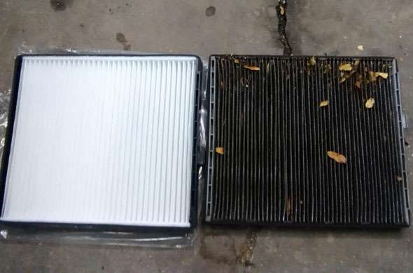

Фильтр салонный меняется очень легко, главное не торопиться. Арт. Угольного 97117
Спасибо!
У меня в машине было очень холодно, замерзали окна, тоже хотел термостат менять, дело было в салонном фильтре, поменял, началась Африка, при этом двигатель до 90градусов прогревается очень редко.
Согласен. Но у меня недавно было ТО-6, на котором фильтры вроде менялись.
Хотя ТО было у официалов…
Так что наверно надо проверить :)
Кстати, есть шанс вытащить салонный фильтр, не сломав защелки (читал где-то про такое)?
Чтобы обратно его воткнуть, если он в норме.
Или визуально я не увижу его состояние?
Легко вынимается(без фанатизма) и вставляется, визуально сразу будет видно.
Супер. Заказал сразу в автодоке. Может сразу и поменяю.
