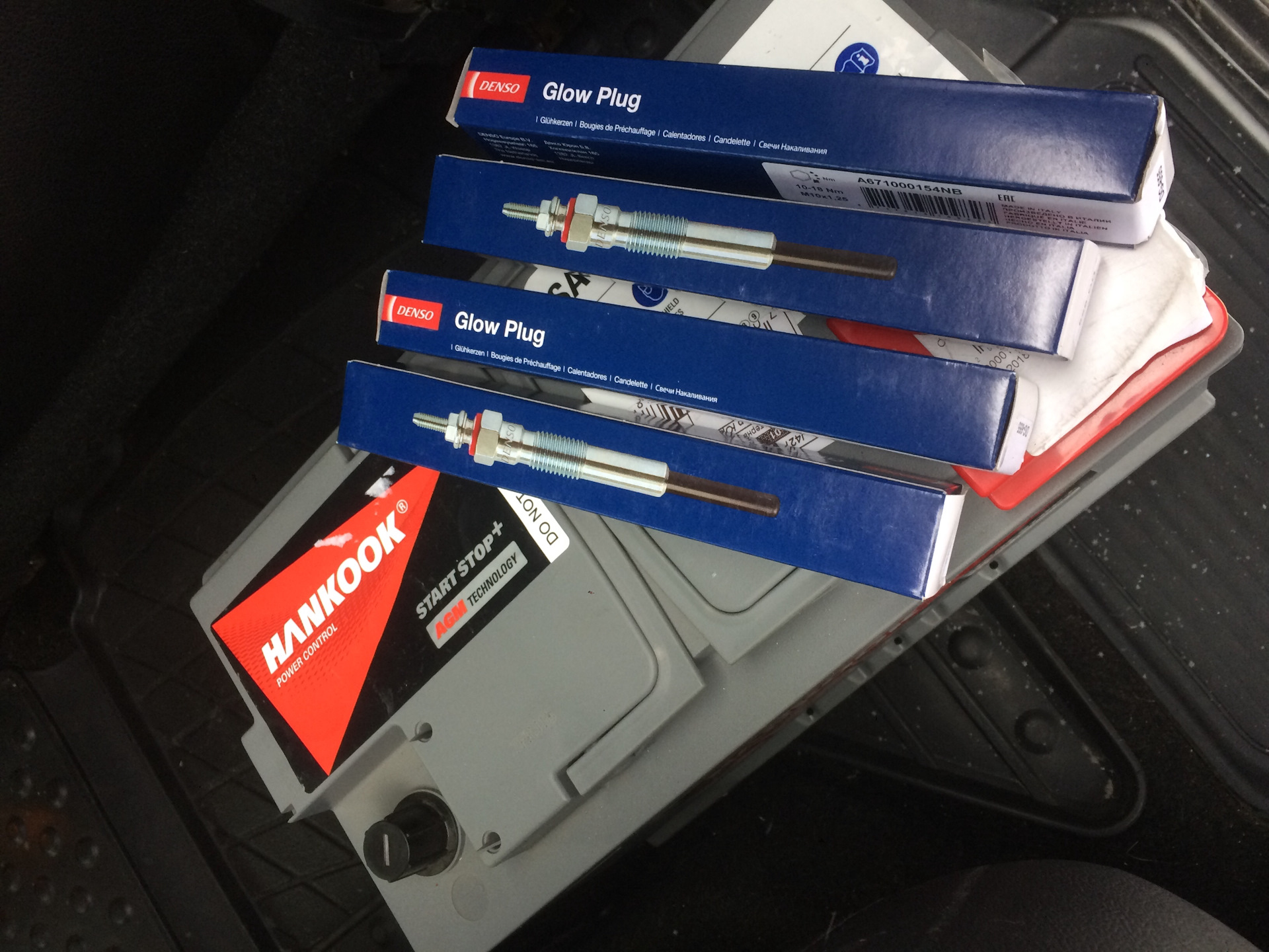

Начал обращать внимание, что с приходом холодов машина стала неуверенно заводиться.
Проблема с аккумом была исключена (см. прошлую запись).
Начал с переборки стартера. Были заказаны и установлены щетки (140973) и держатель (138963) фирмы Cargo.
Дальше стал обращать внимание на некоторое подтраивание сразу после пуска. Проверил свечи накаливания. Одна была совсем плоха, вторая уже подходила. Взял комплект Denso DG655. По 940 руб.
И наконец-то купил второй аккумулятор. С одним вроде нормально было ездить, но на душе было неспокойно. Производитель же не даром заложил два.
Hankook AGM 80A/ч 800А — код SA58020, 9500 руб.
Теперь можно не бояться проблем с генератором или ремнем, на такой сладкой AGM парочке можно спокойно добраться к любому месту ремонта :)
К установке электрической лебедки готов полностью!

Решал проблему кардинально, купил все 4 свечи оригинал и просто заменил. По бюджету 5700 р. Началось всё как у всех — с наступлением "холодов" это от +3 и ниже стал дольше крутить стартером, схватывало неуверенно., АКБ новые. После замены оказалась 1 нерабочая. Прозванивал тестором уже снятые свечи.
Они вроде или работают или не работают…
Одна не работала, судя по всему — отсюда троение. Вторая дала сопротивления больше норматива.

Сними с них шину и измерь сопротивление, 1 Ом если не ошибаюсь. Если исправные, то открути на оборот-другой с контролем момента и потом заверни.
MisterNero
Как определили "плохость" свечей?
Замером сопротивления
