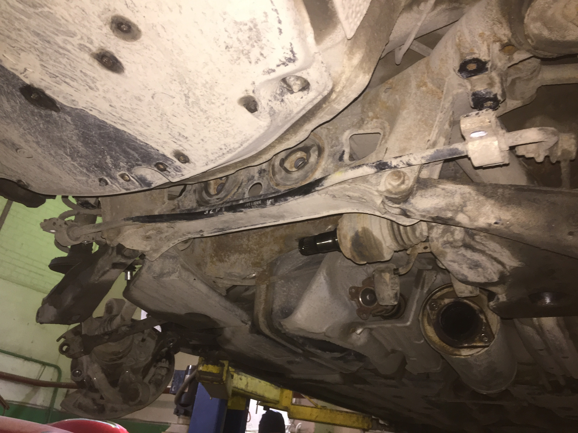

Добрый день, Господа читатели! При покупке автомобиля я отчетливо услышал гул сзади, диагностика в ближайшем автосервисе ничего не показала. За первые 2000 километров дороги домой гул никак не изменился! Дома первым делом загнал к себе на подъемник и очаг гула был быстро локализован — это редуктор! А точнее подшипники хвостовика. После чего я немного подзабил на него и проехал еще пару тысяч километров без особых изменений, за исключением усиления звука при резком старте от 0 до 60. Начал подбирать подшипники и понял что это полнейшая утопия покупать два подшипника, дистанционную втулку и сальник на общую сумму около 11 тысяч рублей. Переключился на поиски б/у редуктора от ГС300, цены тоже поразили, от 15000 и выше. На лексус клубе многие писали, что ставят от Тойоты Марк Х, все подходит один в один и более подробной информации нет! Но не все так на самом деле и отличаи не только в отсутствии ребер охлаждения! Редуктора конечно же взаимозаменяемые, разница в передаточных числах, на ГСе стоит редуктор с главной парой 41:11, а на Марке 43:11. Меня очень интересовало на сколько уменьшитсь скорось при увеличении передаточного числа с 3,7 на 3,9 потому что 90% моего пробега это трасса. Так вот, для тех кого это тоже будет беспокоить, почти НИКАК! На скорости 100 км/ч на старом редуторе обороты были 1700, на редукторе от марка 1800. Особых изменений в разгоне я тоже не ощутил, может какая-то доля секунды. Редуктор заказал из Блоговещенска, транспортная привезла его за 10 дней, взял от Марка в кузове GRX121 с таким же мотором.
Сам процесс замены довольно прост и при наличии подъемника и пневмоинструментв отнял у меня около пары часов без спешки.
Первым делом берем два сальника приводов, они одинаковые для левой и правой сторон, сальники поставил NOK, они же идут в оригинале, номер BH2716E0 и сразу их меняем. Дальше приступаем к снятию старого редуктора.
Сливаем старое масло. С одной стороня надо отцепить все рычаги от кулака и снять тормозной суппорт чтобы снять привод колеса, я разобрал левую сторону. Кулак останется на тросике ручника, его я разбирать не стал.
Снимаем оба глушителя
С другой стороны можно вообще ничего не разбирать, достаточно будет сдернуть редуктор с внутреннего ШРУСа, откручиваем редуктор и при помощи товарища вынимаем его, одному это будет слелать проблемматично, редуктор достаточно тяжелый. Получаем такую картину.
Дальше все в обратном порядке, ставим, заливаем масло и пробуем, слышим только шум колес! Масло залил дешевое на промывку, через 1000 км будет замена на нормальное.

У меня гудели подшипники хвостовика (Toyota 90366-35133, Toyota 90366-30093), я хотел их поменять, но цены на них оказались еще более неадекватные, чем на редуктор 4111030A81, два подшипника выходили от 8 до 11 тысяч, в зависимости от срока поставки. А еще надо сальник хвостовика и дистанционную втулку, которая сжимается при затяжке хвостовика (она одноразовая), это около 1,5 тысяч. Вариант остается один — редуктор от марка Х!
Такое ощущение, что редуктор стоял неродной. Родной вроде с ребрами жесткости идет.
Все верно, на родном есть ребра, только не жесткости, а охлаждения. Они есть только на нижней части корпуса, а на фото верхняя сторона)))
