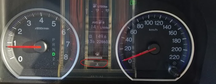

При наступлении прохладной температуры, как то стало не сильно уютно в салоне (может загоняюсь). Вроде не холодно, но и не жарко, если даже на максимум печку выкрутить. Вентилятор печки постоянно дует на высоких оборотах, раньше хоть обороты сбавлял, когда температура в норму приходила. Климат на 24 градусов стоит. Автоодеялом накрыт двигатель.
На щитке приборов показывает 7 делений (обвел красным), как-то было 8, но не долго. На трассе редко бываю. У кого сколько делений температура охлаждающей жидкости показывает? Двигатель 2,4.

Сегодня тепло около -10 градусов, на приборке 8 кубиков (не 7 как было когда температура была около 20 градусов), по климату 23 градуса, вентилятор уже на маленьких оборотах работает. В торкуе понаблюдал за максимальной температурой охлаждающей жидкости, ездил по городу минут 30-40, максимальная температура была 83-84 градуса при скорости движения до 80 км/час. Этого вроде как мало? кто в теме?

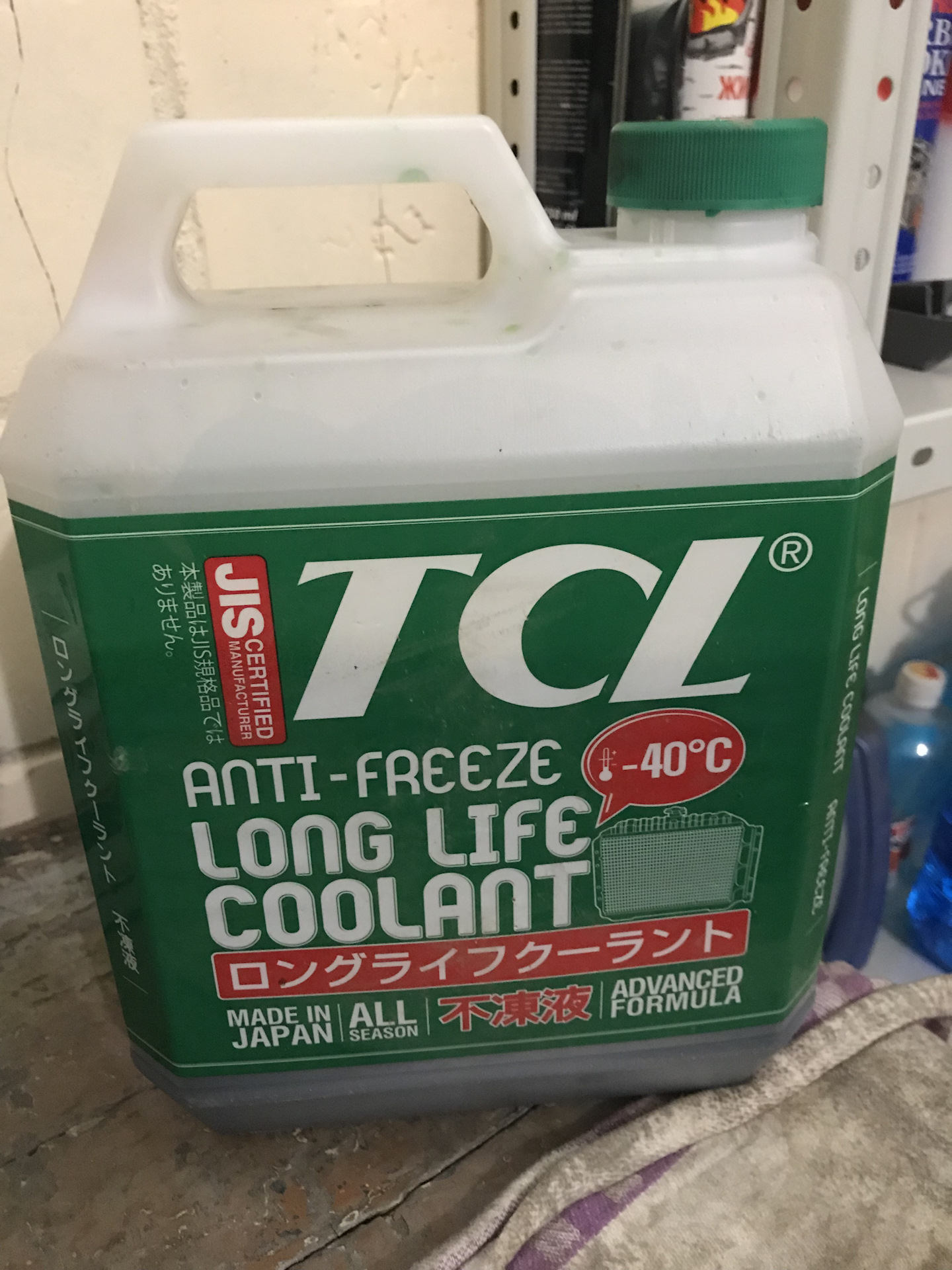

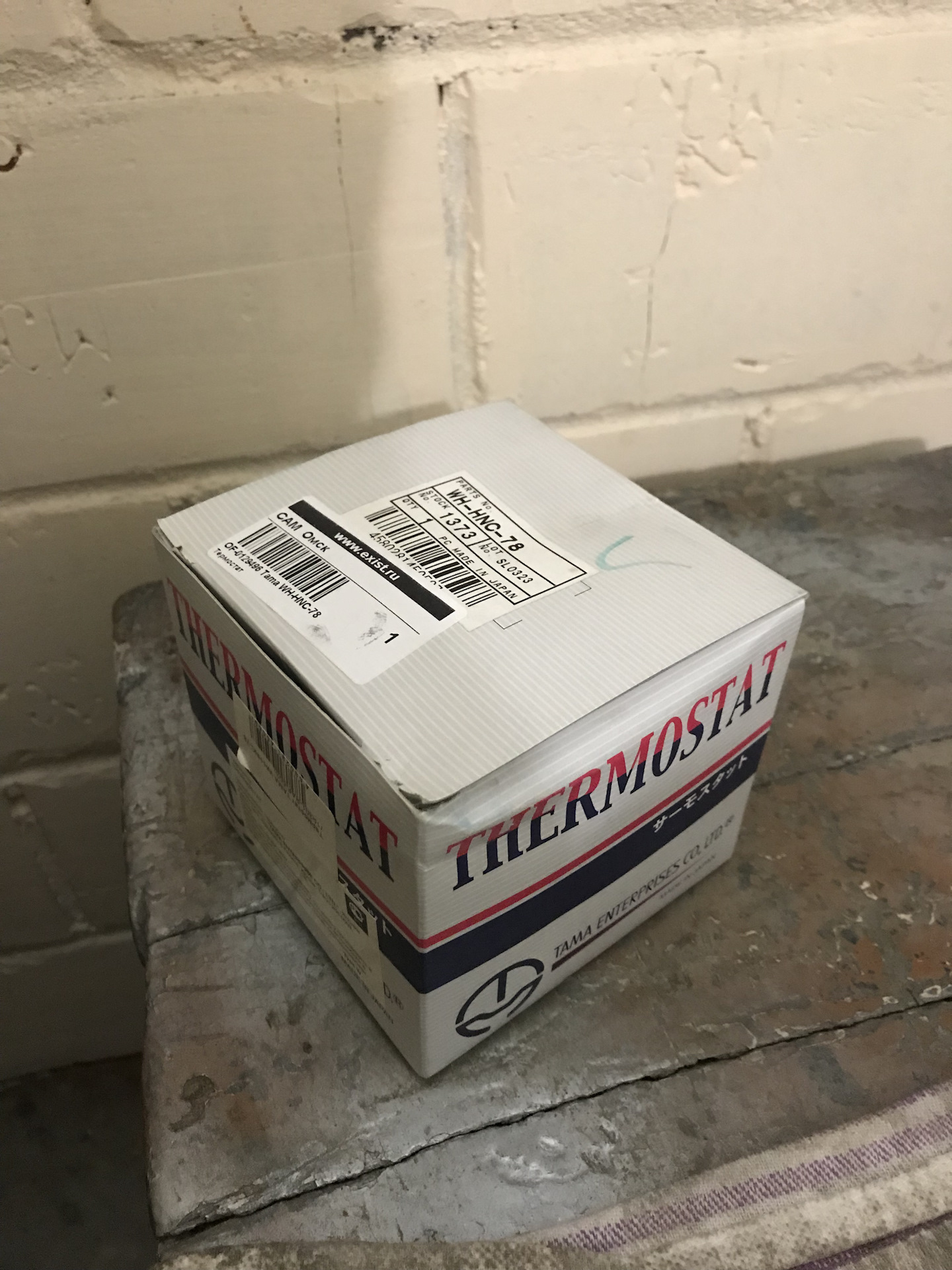

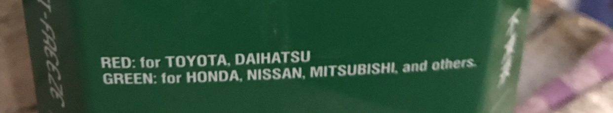

Были такие же симптомы. Поменял термостат и антифриз заодно, все вернулось на круги своя, в салоне Ташкент. Антифриз менял методом слил-залил, т.к. при сливе антифриза он был чистым, то от аппаратной замены отказался. Термостат Tama Япония код WH-HNC-78 (1170 рублей), антифриз Зеленый TCL код LLC01243 (1688 рублей за обе канистры), брал 2 канистры по 4 литра, ушло где-то около 6 литров. Менять термостат геморно самому не советую, он находится под выпускным коллектором снизу.

У меня панель дорестайл и после ремонта сейчас показывает температуру не доходит одно деление до середины шкалы

То, что 1 деление до середины не хватает это норма. У меня круглый год так, по OBDII при этом видно, что температура 90, как и должно быть
Позамерял температуру охл. жидкости более подробно. Максимум до 84 градусов доходит. Как только остановился на светофоре, то температура постепенно опускается. т.е. при температуре воздуха до -10 градусов на приборке 8 кубиков, в движении 82-84 градуса, при остановке на светофоре до 79-80 за минуту падает. Вроде как не должна на холостых опускаться температура охл.жидкости?

Что я заметил — первая полоска штатного индикатора появляется при 53 градусах, далее вылезают следующие полоски через 2-3 градуса, так градусов до 80 (точнее посмотрю — раскажу), а дале все — не растет индикация температуры вплоть до 101 градуса — больше небыло
