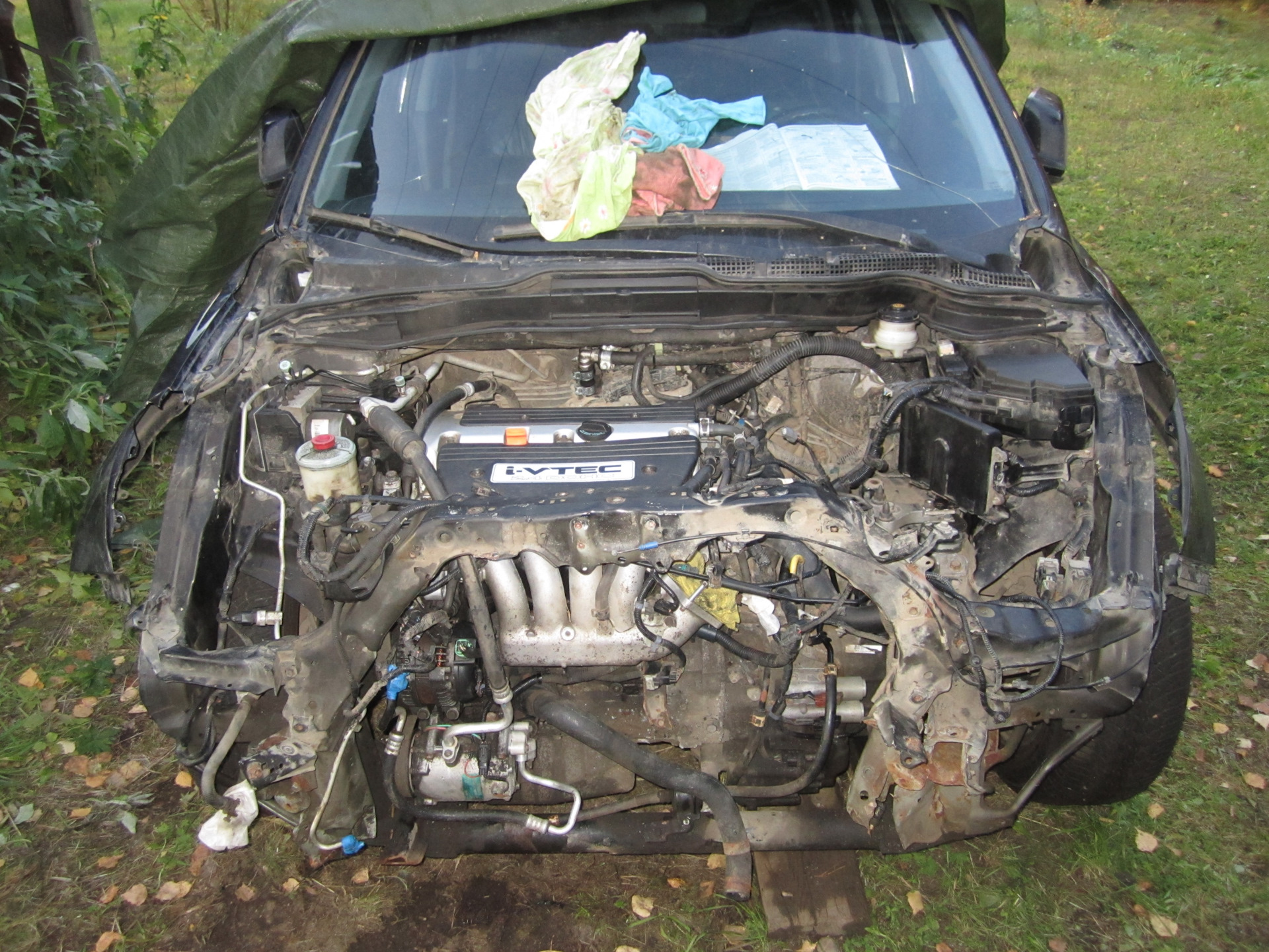

После ДТП, параллельно с поиском запчастей решил заняться ремонтом и обслуживанием всего наболевшего.
Какой хороший доступ к навесному, чем я в течении следующих трех месяцев и пользовался.

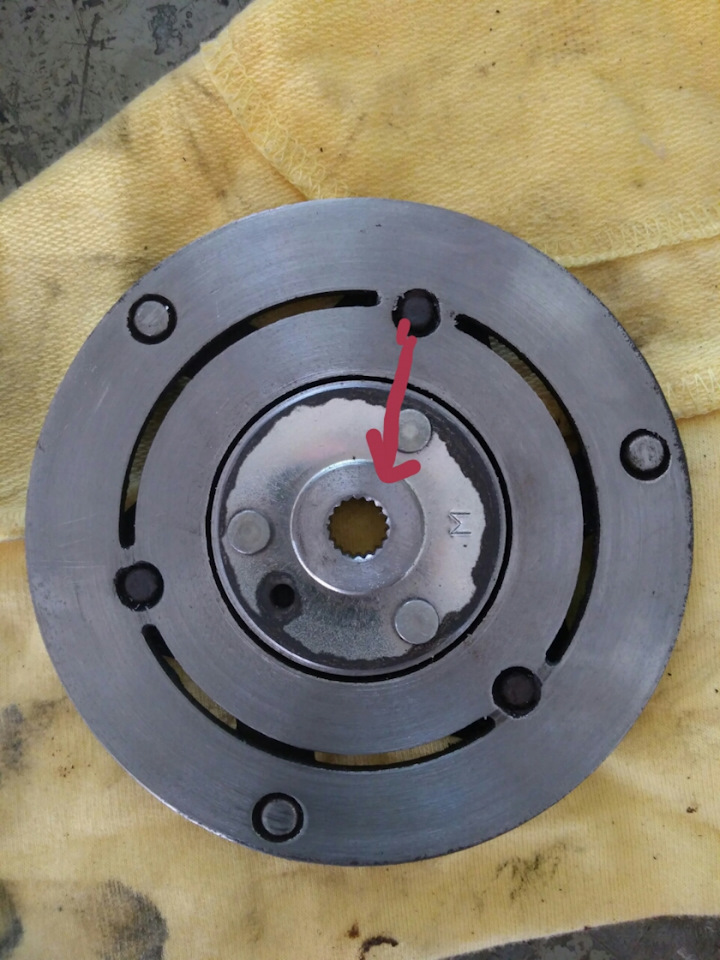

Проточил у токаря муфту компрессора кондиционера, так же заменил в ней подшипник и выставил зазор шайбой из комплекта.

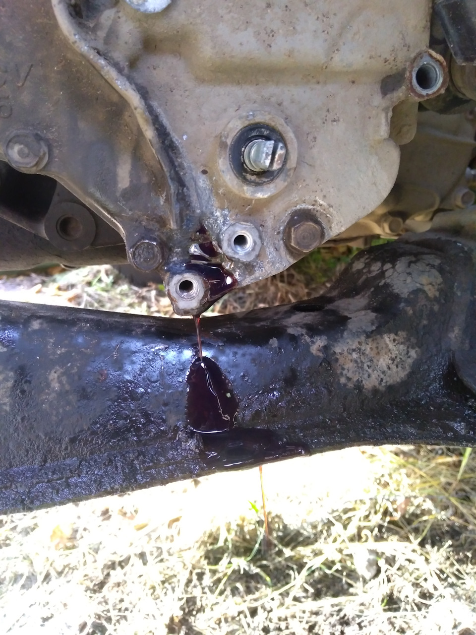

Решил почистить грязь под крышкой датчика положения передачи АКПП и как и многие попал на сварочные работы.

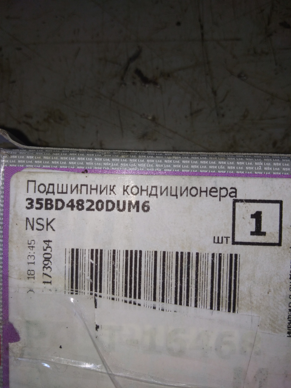

35BD4820DUM6 NSK Подшипник кондиционера

91201-PA9-004 Honda сальник крышки АКПП (вала датчика положения передач)

Проточил муфту ты хорошо, только забыл, что еще нужно проточить центральную шлицевую часть на прижимной пластине, а то не будет доставать
А вот и нифига подобного. Вывели в 0. Каку шайбу ложешь — такой и зазор.
Не пойму только на кой хрен ступенькой протачивать на диске центральную часть ?
Да как нифига, ты рабочую плоскость снял, а когда на компрессор посадишь у тебя центральная часть упрется в подшипник вала компрессора. Можешь ступенькой не точить.
Читать нужно внимательнее. Вывели зазор в ноль. Просто не видно что проточена. Заклепки не трогали, так не цепляет .
