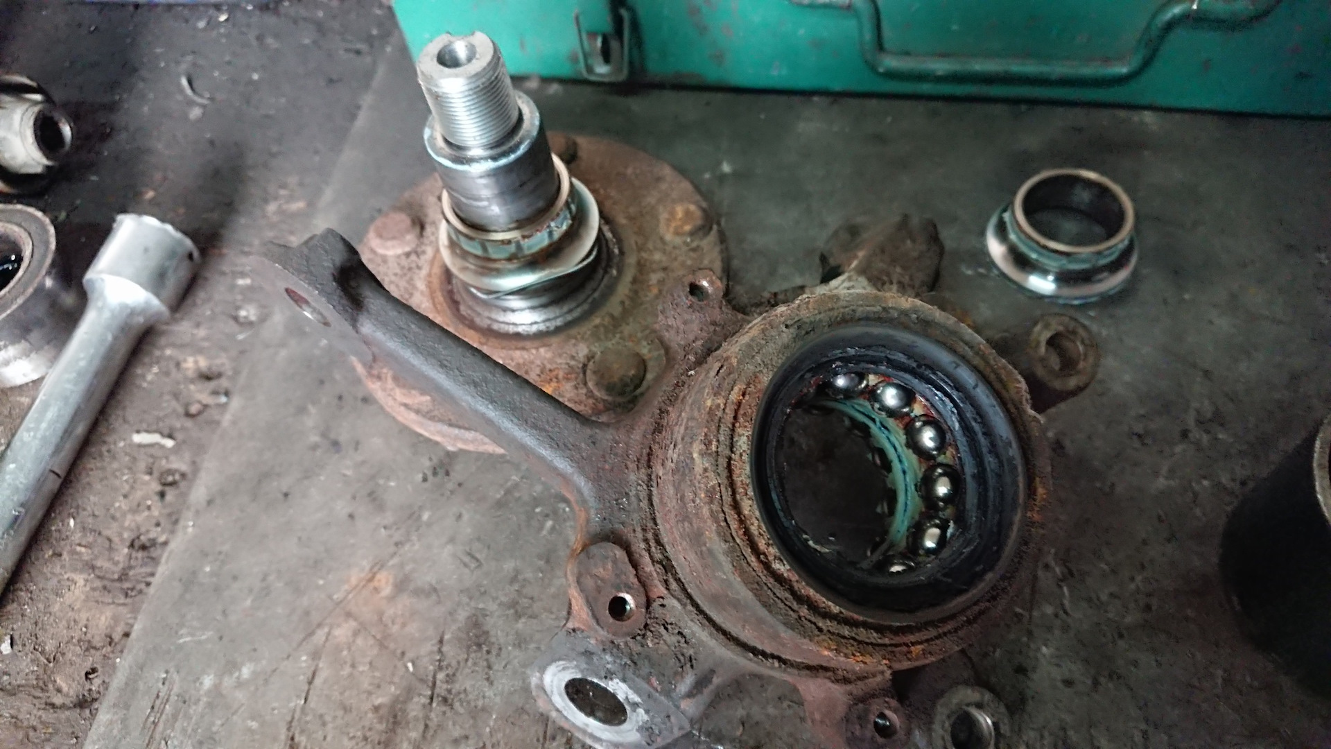

Были куплены ступицы с турбо рест Супры, с АБС, с "реальным" пробегом по Япе 49 тыс. Все это сказки конечно, причем перед пришел с намотанной перчаткой на шестерню АБС. Решил глобально все переделать.
Все новое, пескоструй и покраска.

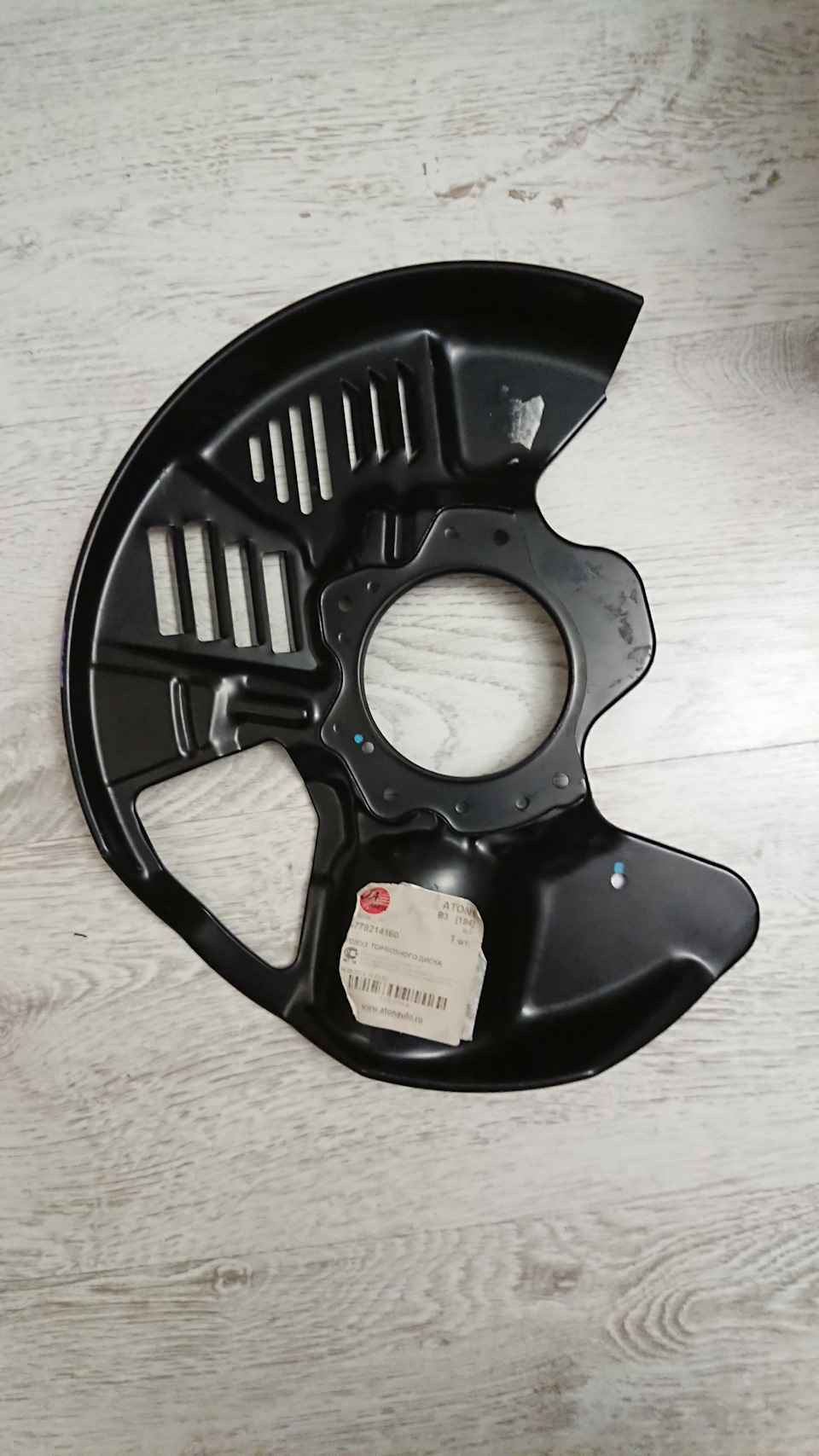

Кожух переднего 4рот тормоза правый
47781-14160 — 1930 р.
Кожух переднего 4рот тормоза левый
47782-14160 — 1818 р.
Болты кожуха
90119-06227 — 30 р. х 8 = 240 р.
Если вдруг кто не в курсе, в коробке Тойота все равно будет лежать KOYO, не вижу смысла переплачивать за коробку.

Вот в таком виде я получил "идеальные" ступицы
Вот такие они теперь. Немного испачкал их, но поверх грунта после установки всех запчастей будет покраска в белый цвет.

какие то они уставшие для 49 тысяч пробега😳
Да не говори, видно что в сырости полежали
