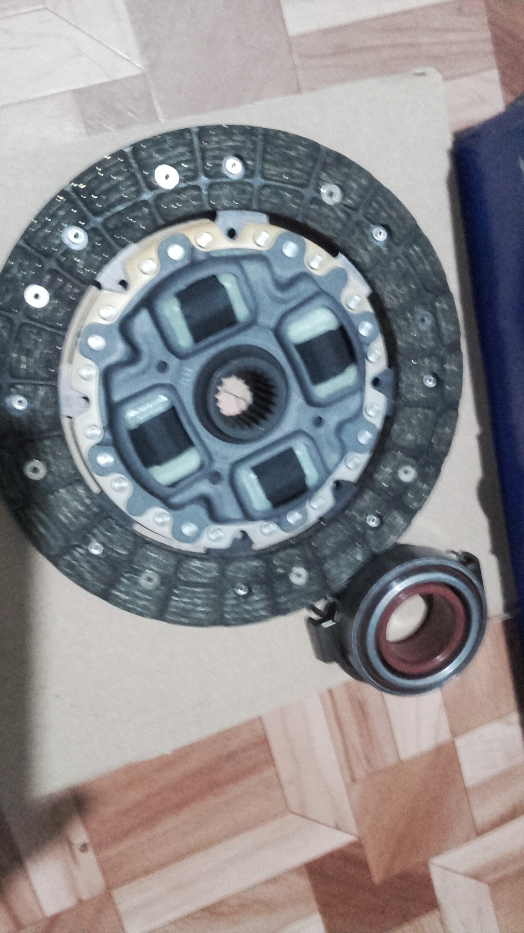

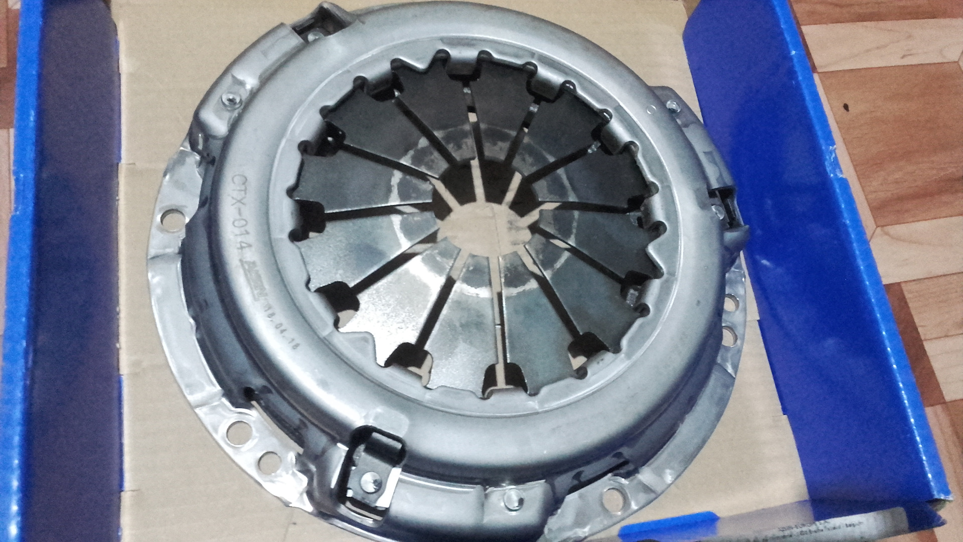

Вообщем, старая сцепа легла, а именно, начал пробуксовывать диск, периодически, я не стал ждать, пока машина перестанет ехать, заказал на emexe, комлект AISIN KT-233A, который, внмание!, подходит к тойота ярис, но не к королле, однако если разобрать, что именно входит в комлект, то выясняем:корзина KTX-014, диск DT123V, подшипник выжимной ВТ-112.Цена комлекта в районе 5-ти т.р., если брать всё отдельно, выйдет немножко дороже, а если брать то, что бьётся по VIN, то выйдет на порядок дороже)

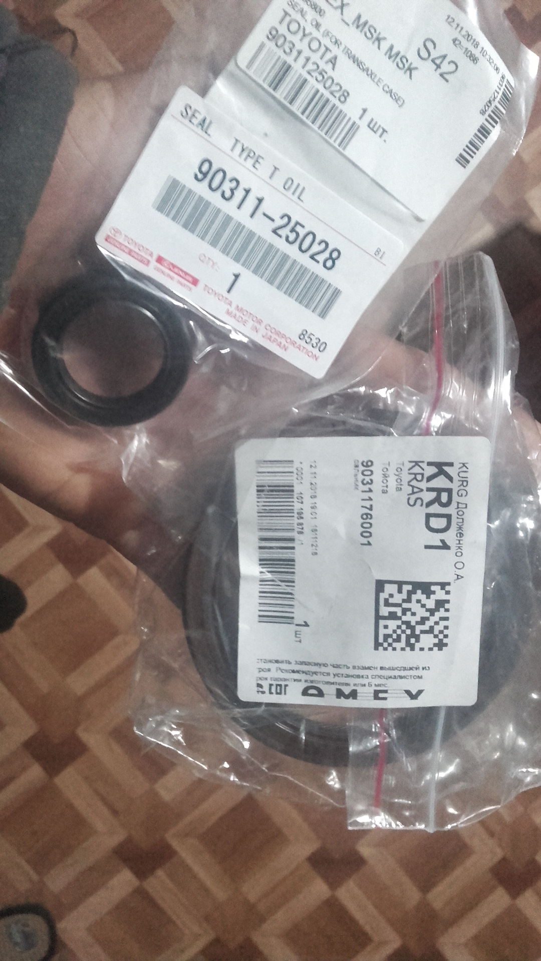

Загоняю машину на яму и понеслась:сперва, откручиваем всё, что сверху, потом сливаем масло с коробаса, откручиваем рулевые наконечники и шаровые, снимаем подрамник(мне так удобнее было), подвешиваем рейку и вынаем коробку, всё просто), попутно заменил, задний сальник коленчатого вала:toyota 90311-76001, касаемо болтов маховика, производитель не рекомендует использовать их повторно, однако я сделал так:почистил и обезжирил старые болты, применил красный фиксатор резьбовой и закрутил их обратно, болты калёные, чё им будет то).Кстати новый диск я выставлял с помощью штангенциркуля, без всяких там оправок и прочей лабуды, быстро и качественно!Смазываем шлицы первичного вала(немного), вилку.Подшипник(выжимной) и направляющую не мажем ни чем!, если есть задиры, на напрвляющей, убираем мелкой наждачкой(без фанатизма), вытераем на сухо.

ВОПРОС?! НАФИГ МЕНЯТЬ САЛЬНИК КОЛЕНВАЛА И ПРИВОДОВ?
У меня машине 12лет. пробег 300. Ничего не текло.
Если потек сальник привода — значит конец подшипникам или дифференциалу. Меняй — не меняй, однозначно коробку в ремонт или мусор.
Даже если потечет, можно подумать салон затопит.
Каждый решает сам, что ему менять, а что нет, я поменял сальник коленвала, так как старый маленько тёк, новый поставил оригинал(ничего не течёт, теперь), я считаю, что так правильно.
