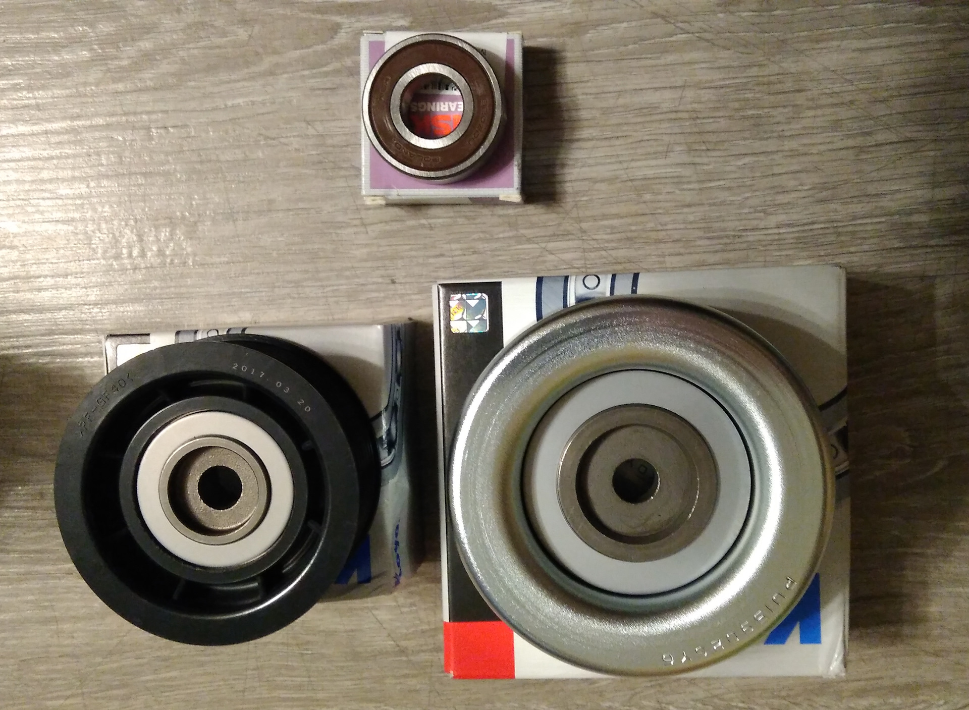

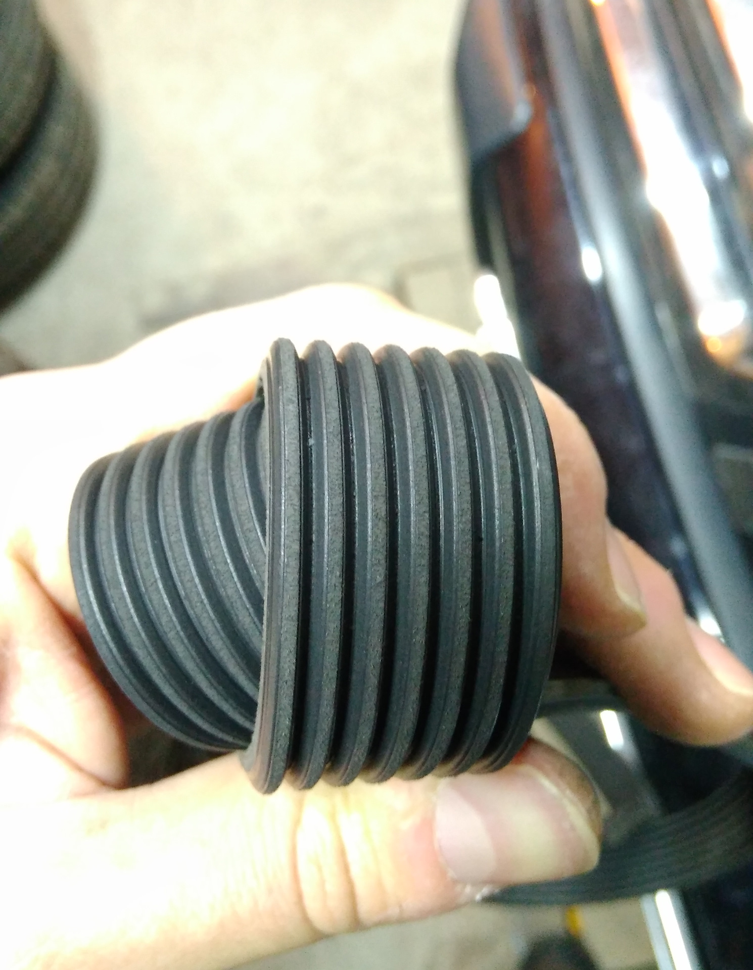

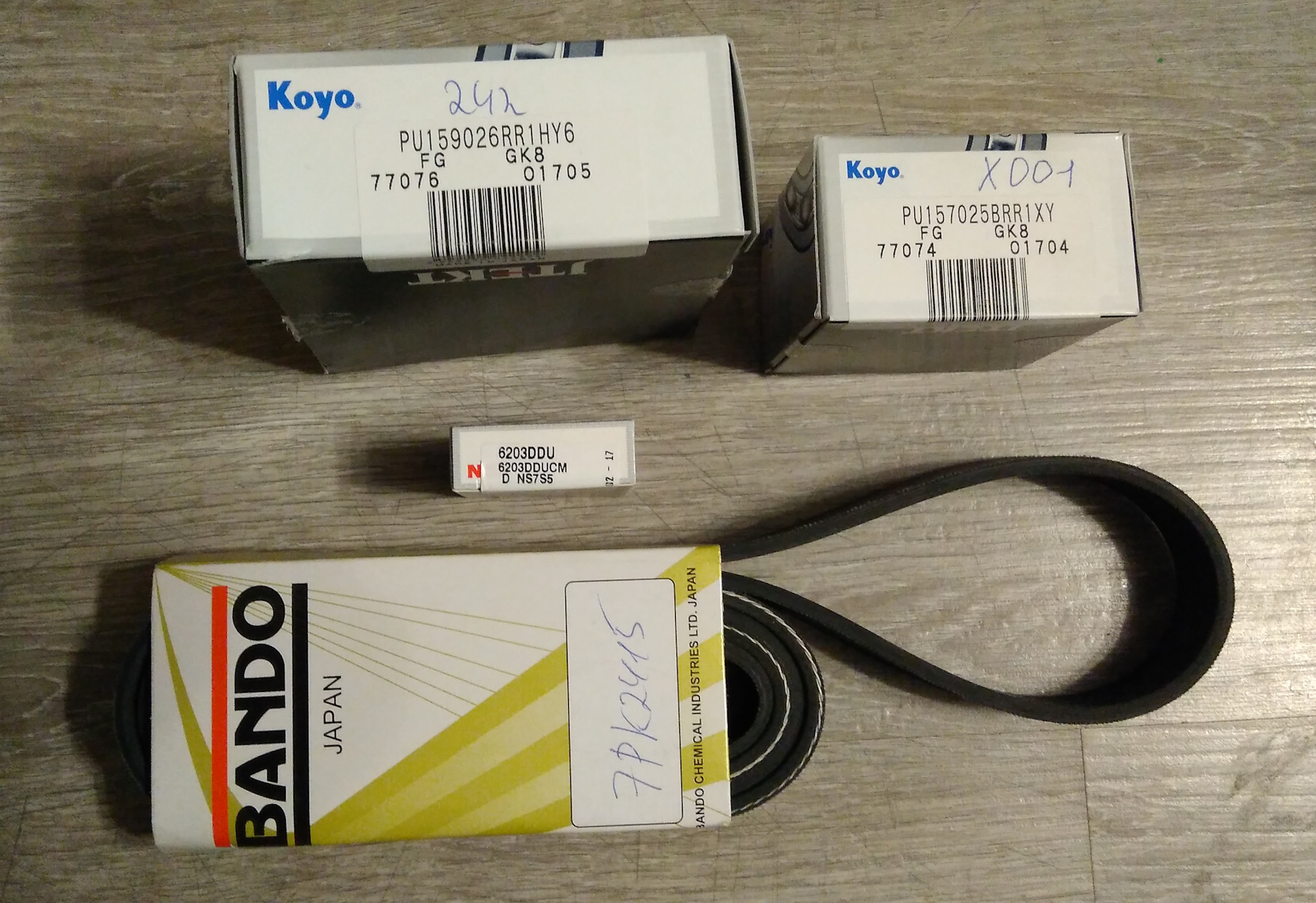

Заказал нужные запчасти, также решил махнуть сам ремень, чтобы два раза не лазить, запчасти заказывал у камрада dreamcat87, которому выражаю благодарность, за помощь в подборе и приятные цены 👍 Ролики взял Koyo, ремень Bando японский, в ролик натяжителя подшипник NSK, список ЗЧ:
Koyo PU159026RR1HY6 (ориг. MD368209) — Обводной ролик (гладкий)
Koyo PU157025BRR1XY (ориг. MD368210) — Обводной ролик (ребристый)
NSK 6203DDU (ориг. 1345A078) — Подшипник ролика натяжителя (по "славной" митцу-традиции в оригинале только натяжитель в сборе)

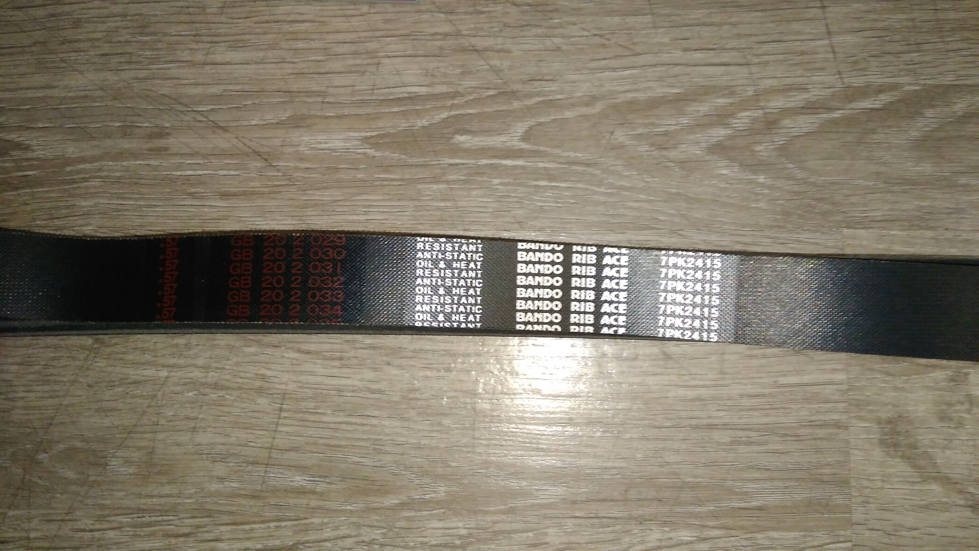

Bando 7PK2415 (ориг. 4451A095) — Ремень привода навесных агрегатов (оригинала было два вида, до 01.11.2009г длиной 2415мм, после на 5мм короче 2410мм, зачем это сделали японцы непонятно, я поставил длиной 2415мм)
Фото запчастей:

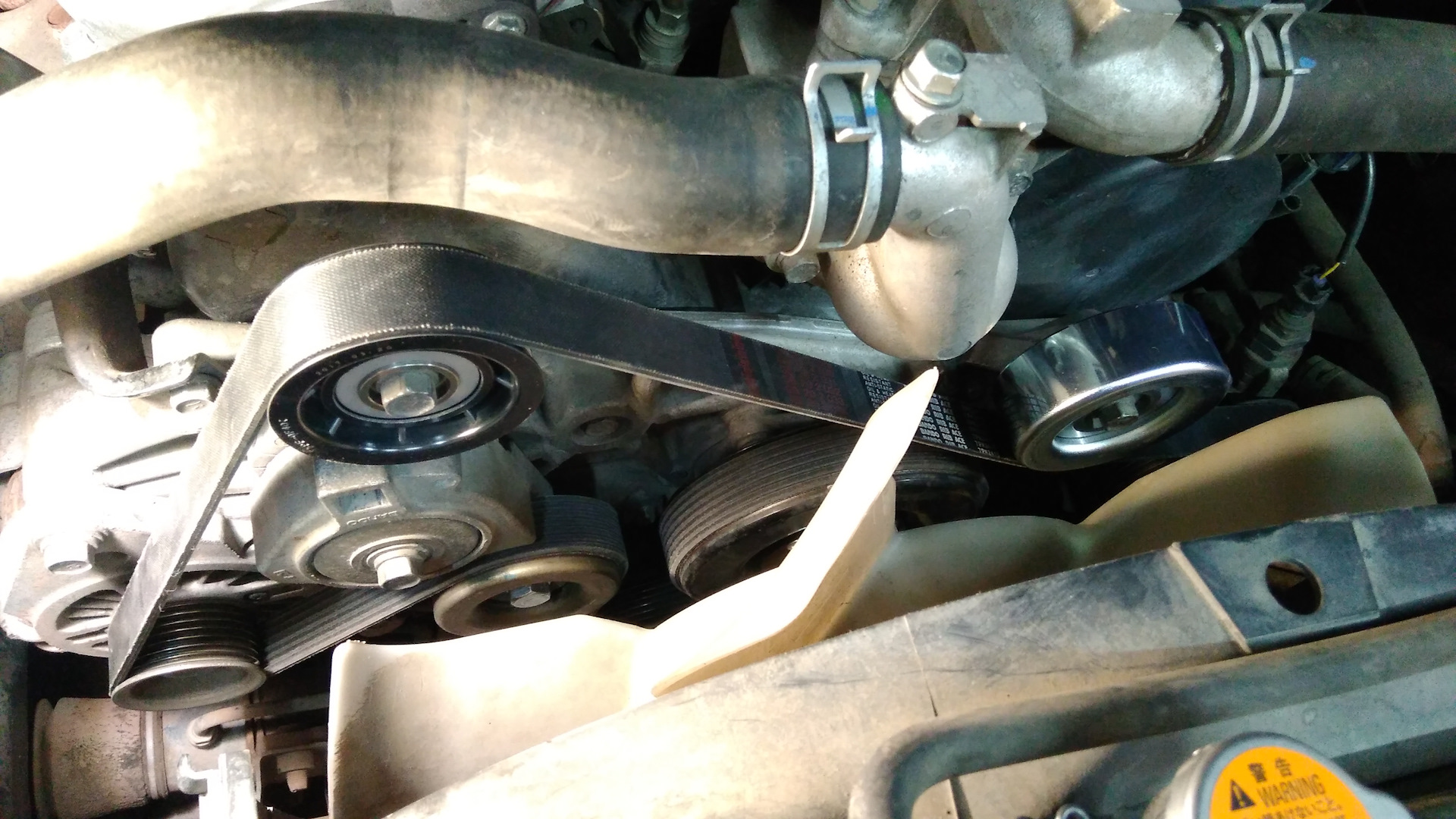

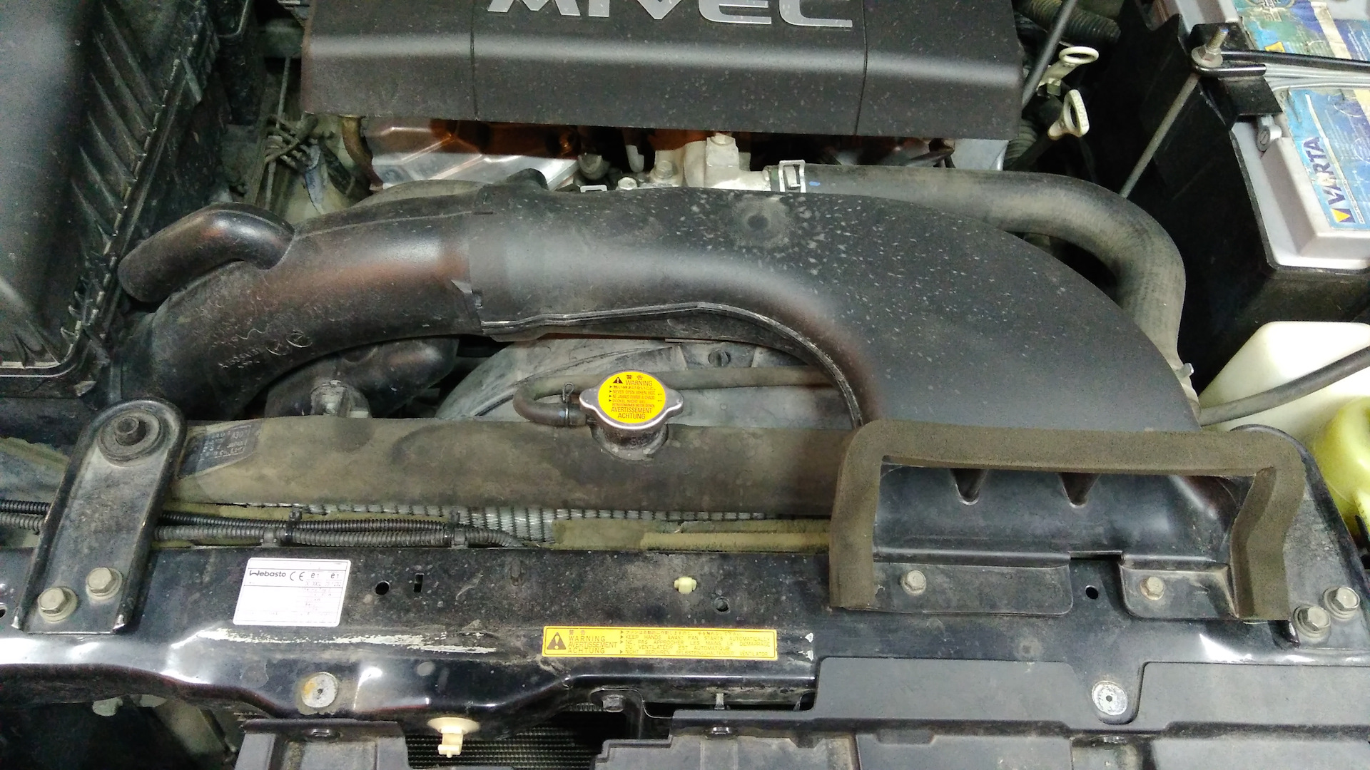

Замену делал сам, т.к. там ничего сложного и не раз до этого делал на аиртреке, для начала надо снять воздухозаборник до корпуса воздушного фильтра, для этого надо открутить два болта на 10 и отщелкнуть защелки, также снять верхнюю часть кожуха вентилятора, она тоже на защелках.

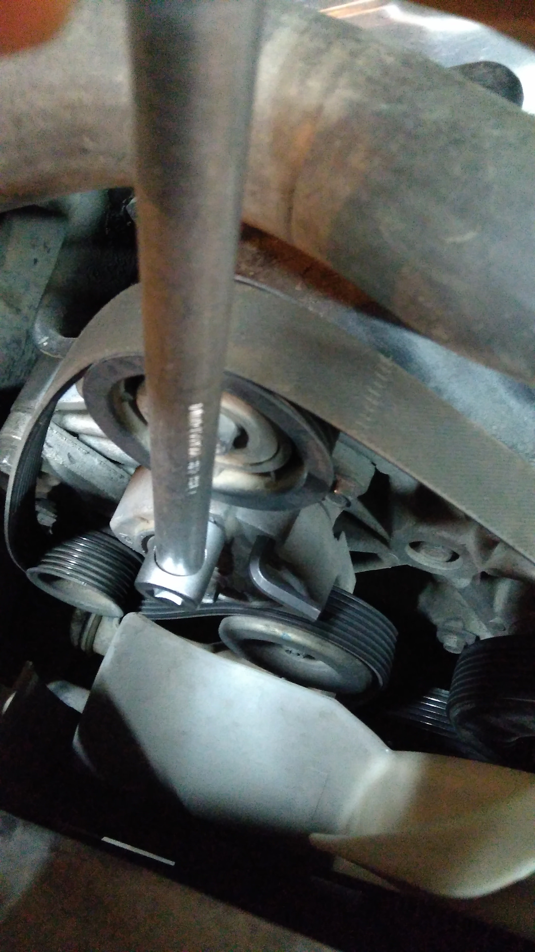

Доступ обеспечен, теперь ищем натяжитель ремня, он слева, заранее надо подготовить шестигранник на 6 или аналогичного диаметра отвертку или что-то еще похожее.
Вставляем в специальное отверстие вороток на 1/2 и поворачиваем натяжитель по часовой стрелке, до совмещения отверстий на подвижной и неподвижной частях, куда и вставляем приготовленный шестигранник:
Снимаем старый ремень, он еще вполне ничего, трещин нет, маркировки тоже:
Головкой на 14 откручиваем два обводных ролика, затем откручиваем натяжитель, его удерживают два болта в центре на 14 и справа на 12.

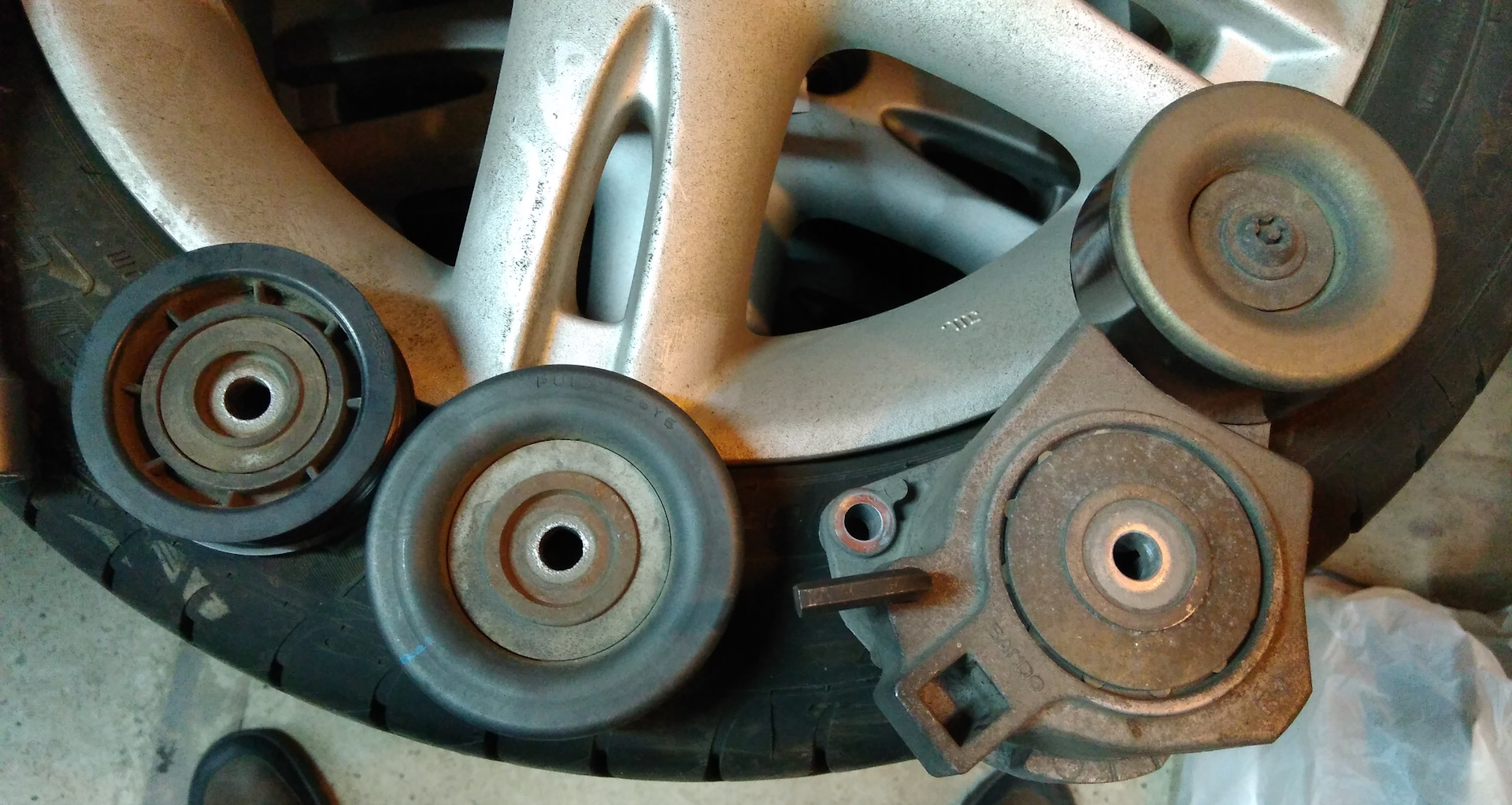

Вот они три пациента:
Левые два сразу отправляются в помойку, т.к. гремят как погремушки и шелестят, как листва после листопада… 😁

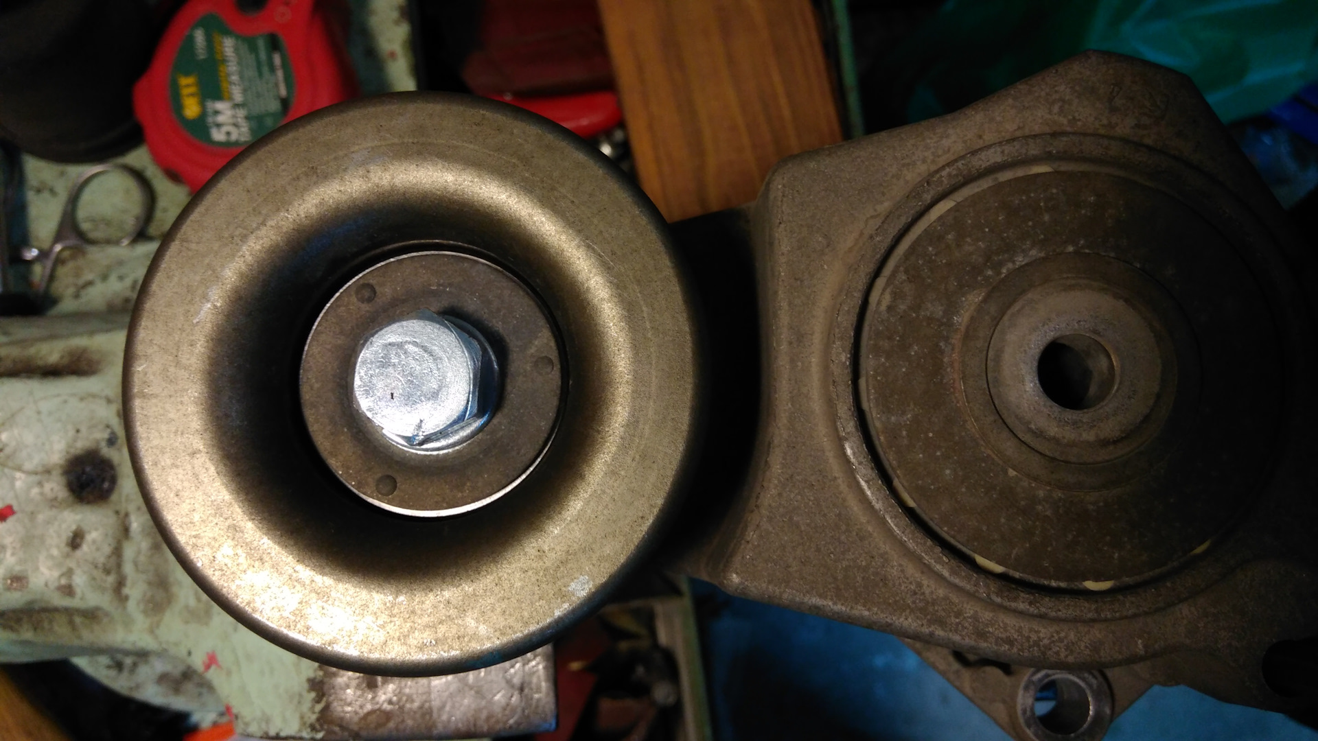

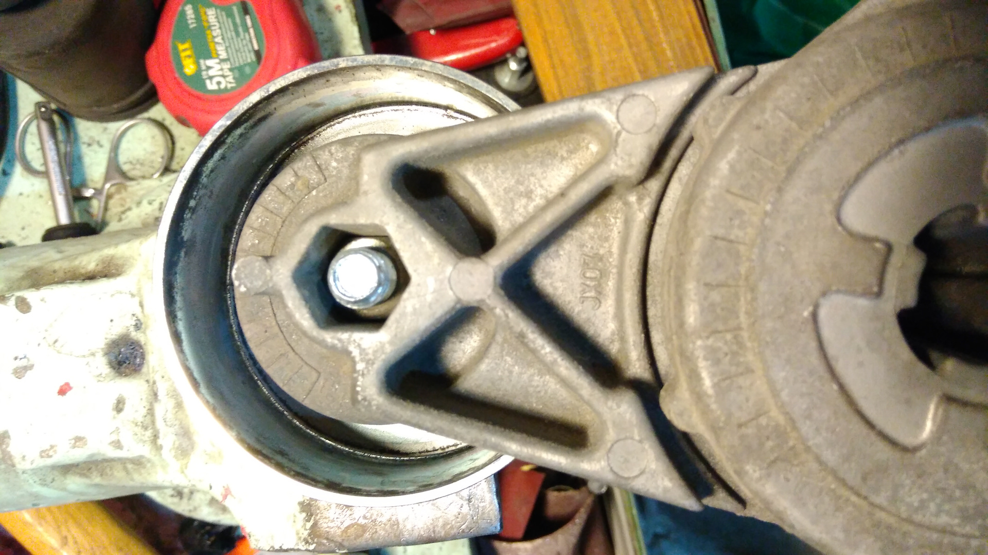

Натяжитель же несем на верстак, ролик на нем также не слабо люфтит, натяжитель кстати фирмы Bando, как и новый ремень 😉

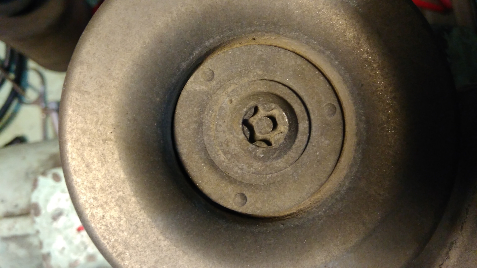

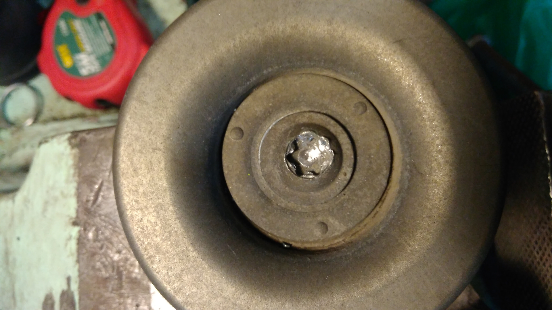

Тут ожидала первая и последняя засада, ролик прикручен винтом со звездочкой и точкой, я думал только производители серверного оборудования такой фигней страдают, оказалось не только (( Видимо защита от ремонта, но когда нас такое останавливало? 😆
Звездочка Т50 у меня была, но без дырки, поэтому точку аккуратно высверливаем с помощью подходящего по диаметру сверла:

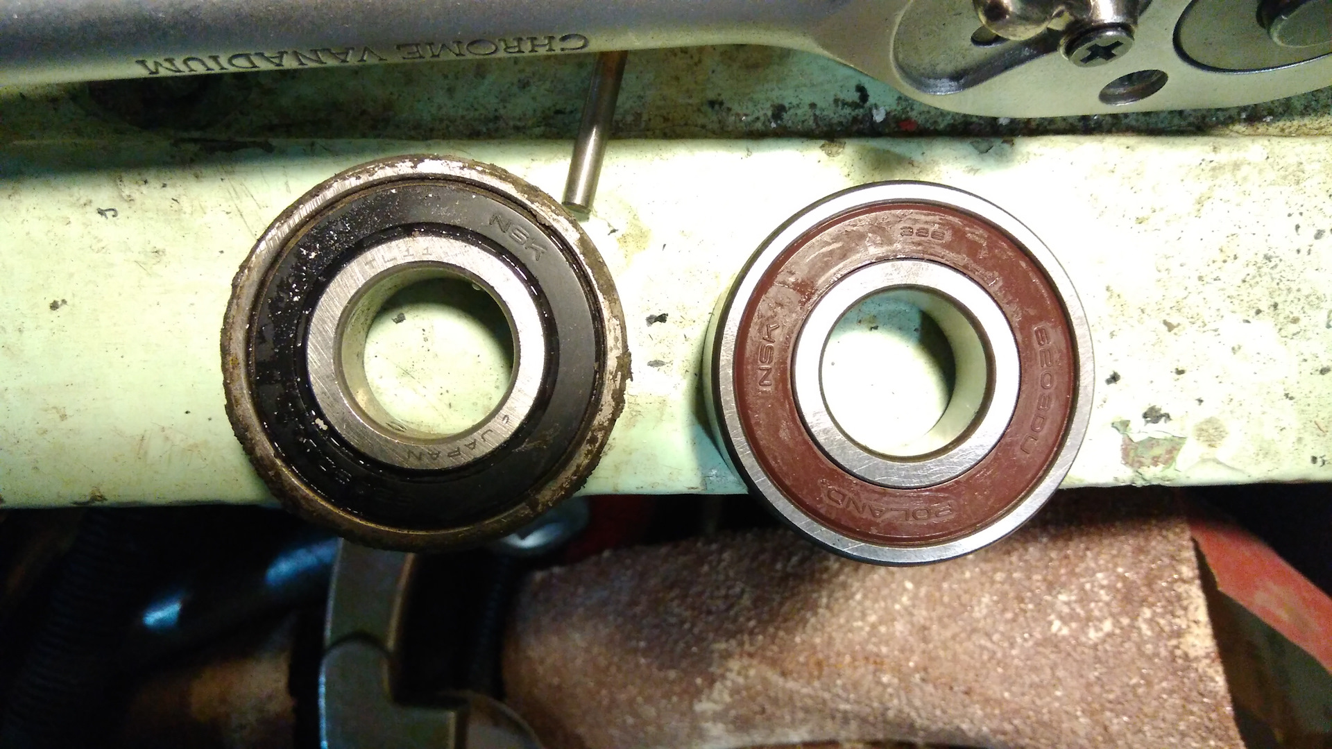

Откручиваем ролик от корпуса натяжителя, видим внутри подшипник NSK 6302DUL1

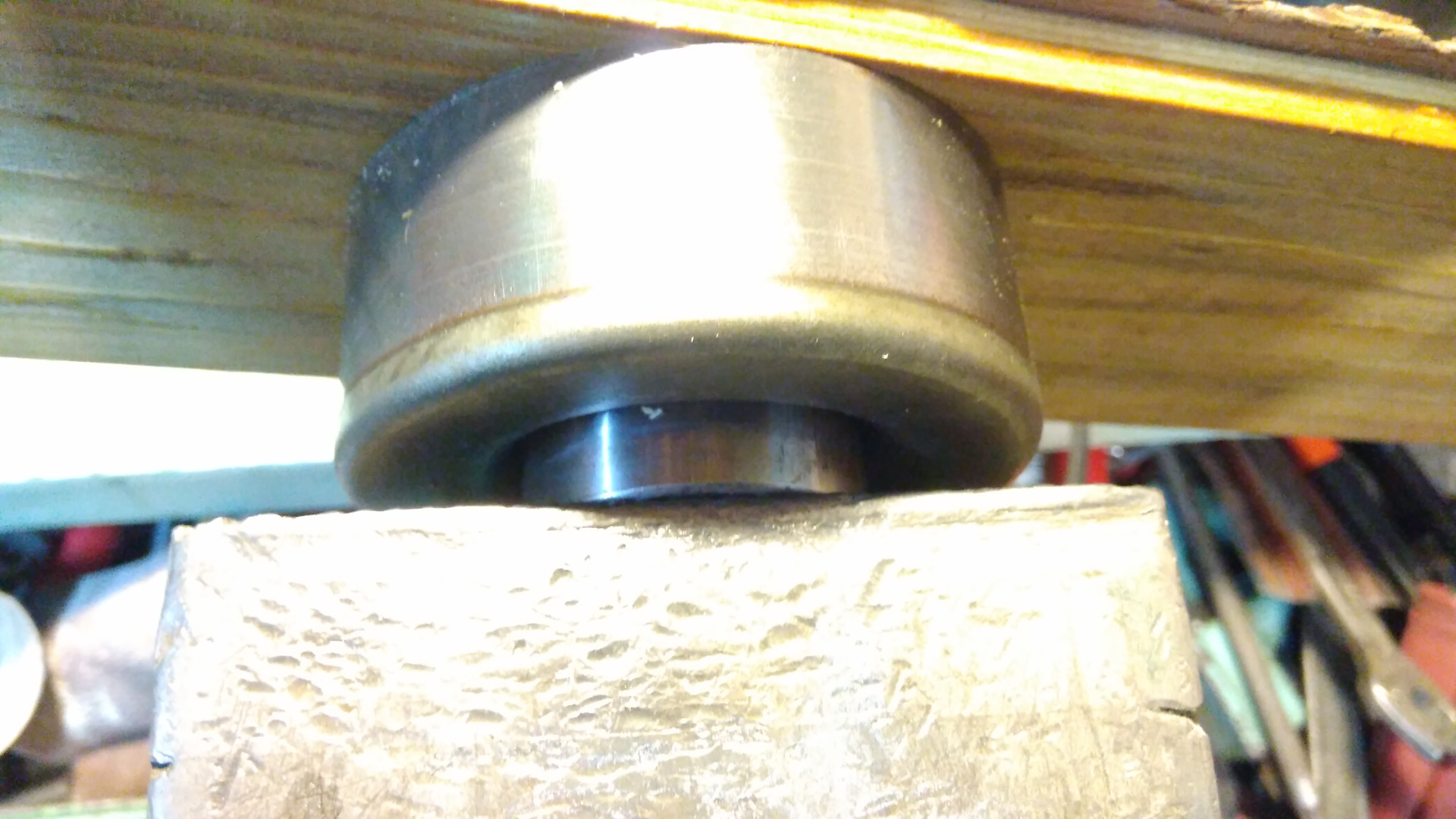

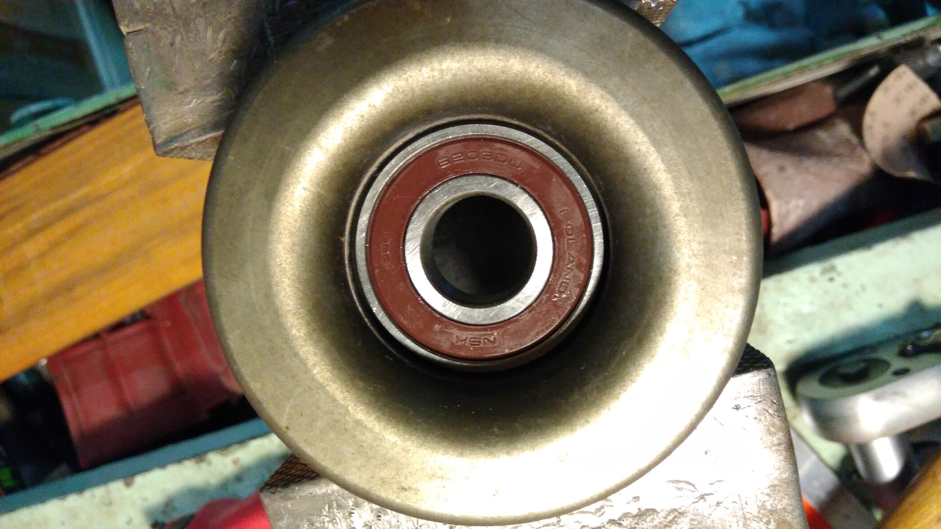

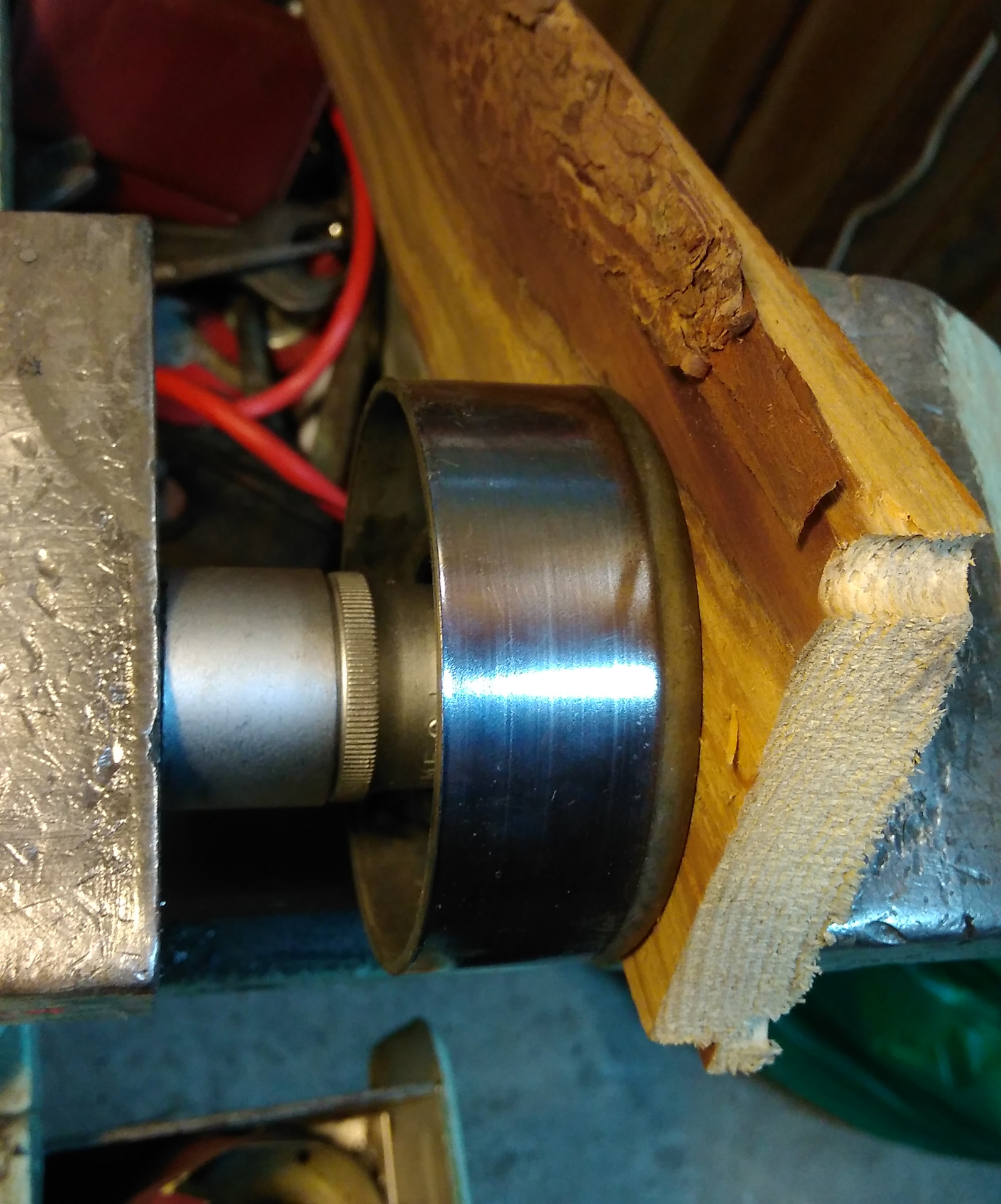

Выпрессовываем с помощью тисков и головки на 24 старый подшипник:
Затем производим обратную операцию, с помощью старого подшипника запрессовываем новый, до конца правда не дошел, побоялся, что потом старый не вытащу, последние 3 мм допрессовал головкой на 30. Ролик готов:

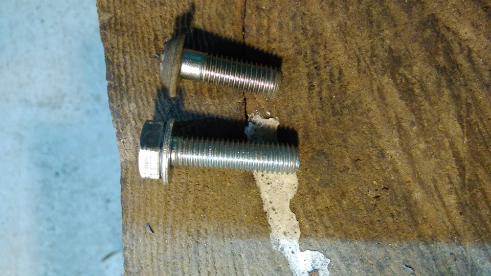

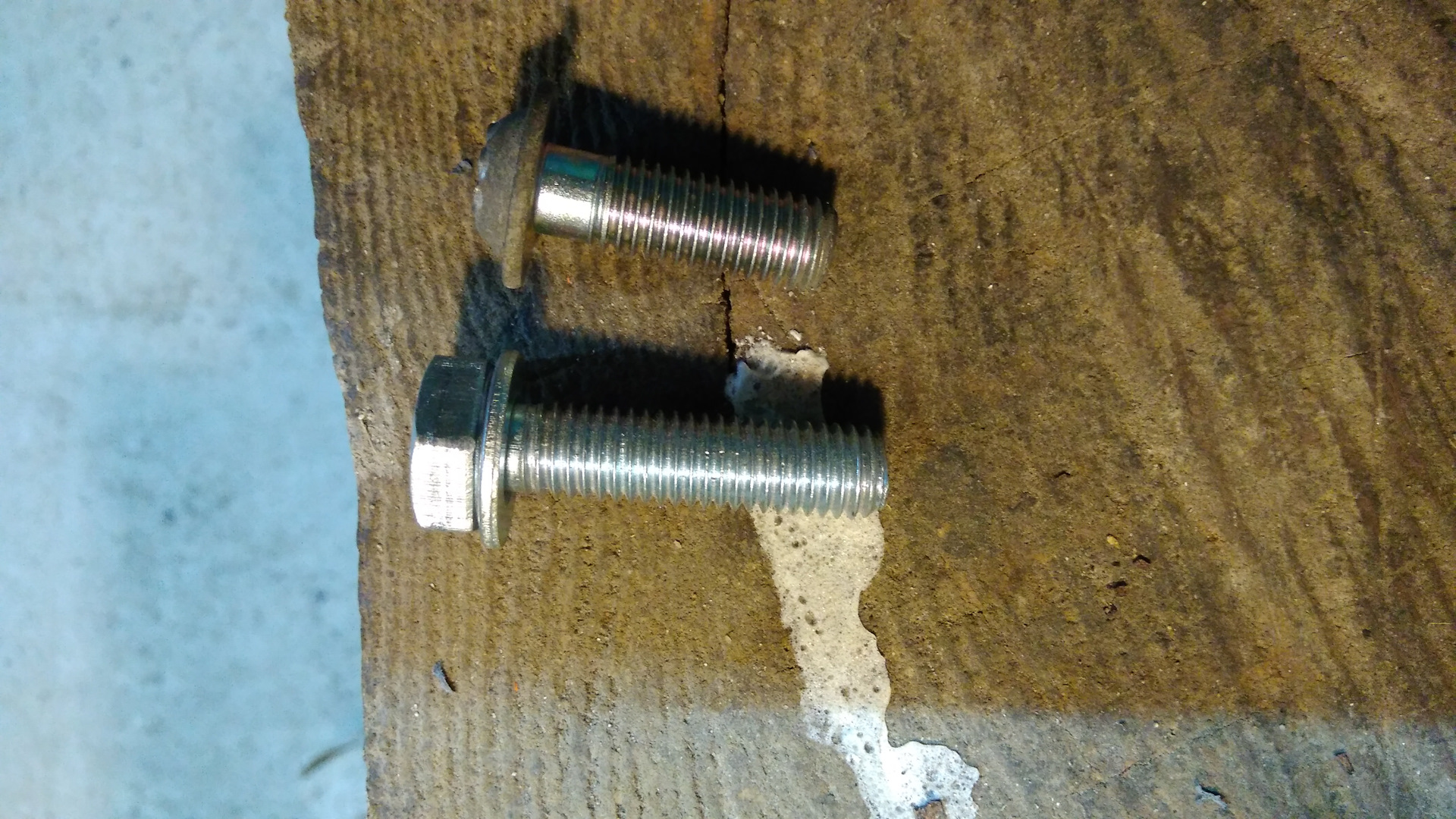

В запасах подобрал нормальный болт М10 вместо звездочки, немного длиннее:
И собрал натяжитель, новый болт не торчит, всё нормально:

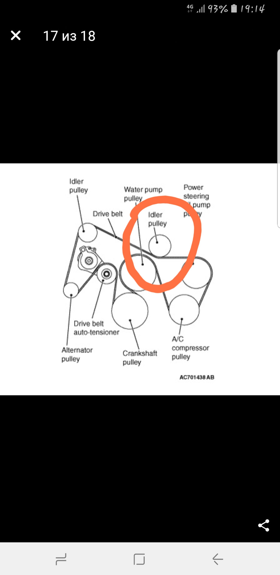

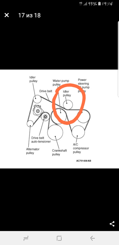

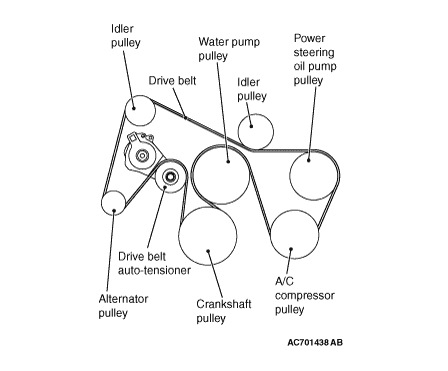

Напоследок самое интересное, квест: надень ремень на 100500 шкивов в нужном порядке и не порежься об лопасти вентилятора, оказались очень острые, картинка в помощь:
Извлекаем "чеку" из натяжителя, смотрим, что метки на натяжителе в норме и запускаем двигатель, наблюдаем как все красиво и главное тихо крутится, после чего собираем пластиковые детали взад и радуемся проделанной работе ))

Добрый вечер. Не получилось открутить е*****й болт на натяжителе. С какой стороны расверливать?
Тоже самое. Без жёсткой фиксации это не реально. Высверлил со стороны гайки в итоге

Приветствую! Как ремень Bando себя показал?
Привет! Нормально, бегает до сих пор, проблем не доставляет

Подшипник у вас на фото 6203 DU, а в описании 6203 DDU. Вроде размеры их идентичны, 17*40*12. Какой точно брать ?
На коробке DDU указан артикул, так что его

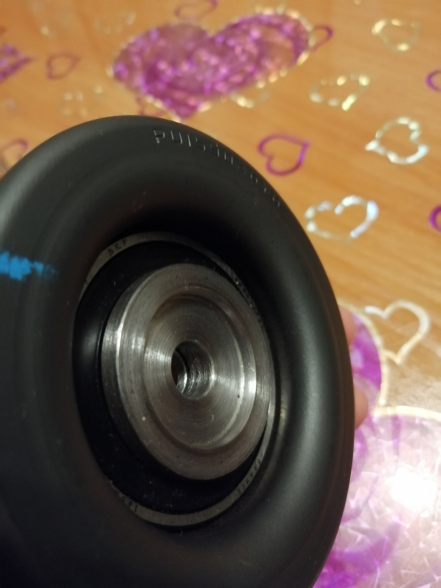

Здравствуйте а не подскажите здесь какой подшибник
Привет! Я попробовал расковырять старый ролик чтобы посмотреть, но не получилось, там все железное ((
Он не вскрываемый короче

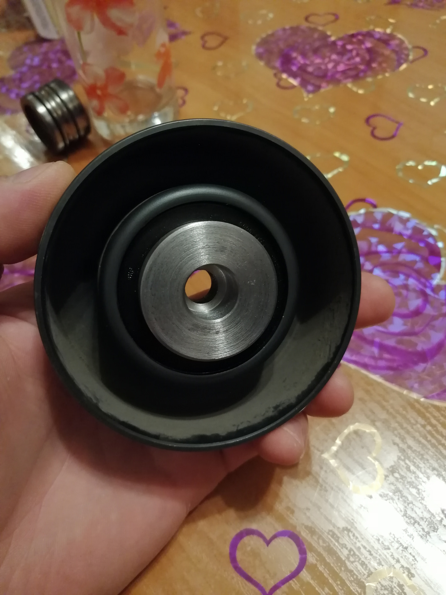

Подскажу. Там он есть и его в тоже время и нет. Так как нижней обоймой и является вся середина.

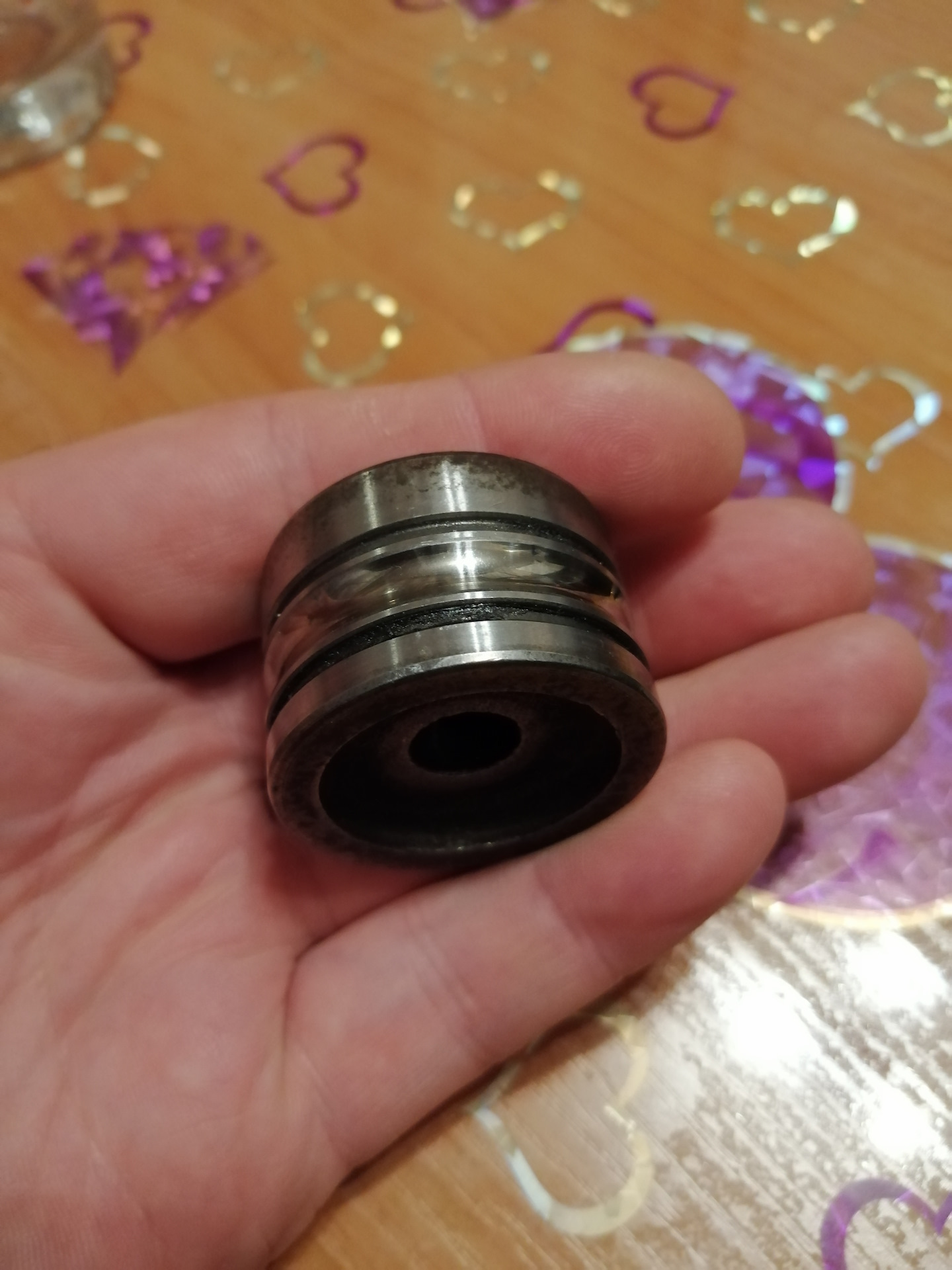

Я его разбил. Купил подшипник номер 6006-2rs1. Пошол к токарю он мне сделал все отлично. Выточил детальки. Вот фото. Сейчас только подшипник менять буду.

Вот старый но уже с новым подшипником ролик. Подшипник взял такой так как коya не было в наличии. В орининале тaм коya.

Видно посередине в посадочном месте что деталь делится на две части задняя и передняя на обоих детальках есть бортики для захвата нижней обоймы подшипника. Так что следующяя замена только подшипник а он стоит в магазе 330р. А через интернет еще дешевле.

Внизу болт нормального человека, вверху сами знаете чей ))
Подозреваю, что вверху болт курильщика )))
Верно )))
