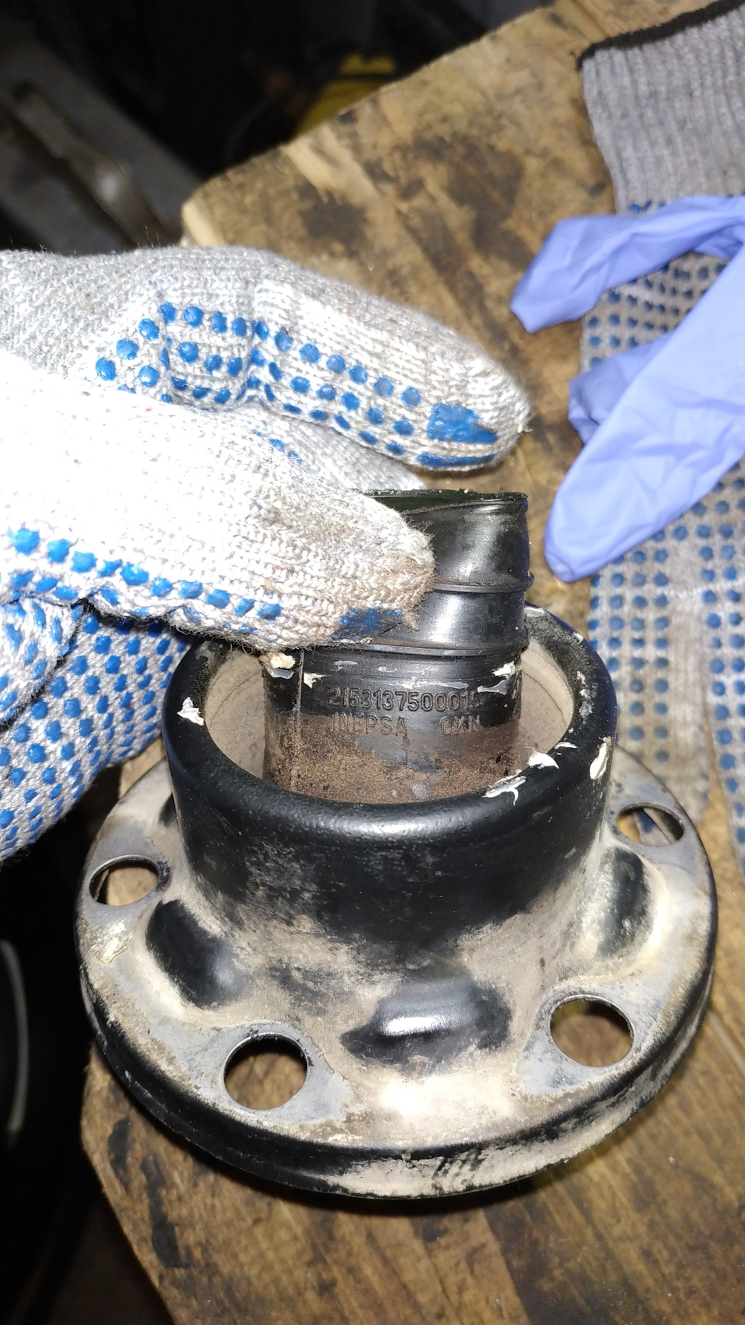

Опять допиливал раздатку и в процессе обнаружил небольшой косяк — трещину в пыльнике шруса кардана.
По каталогу отдельно его нет, только с шрусом в сборе за невменяемые деньги. Пришлось попотеть в поисках аналога, максимально похожего на мой. Кстати номер родного пыльника:
Похожий аналог:
Отличается посадочным диаметром металлической части — 99,6 вместо 99,4, резинка наоборот меньше, чем надо — 22мм вместо 25мм. Отверстия под болты меньше диаметром. В общем, сплошные проблемы, но более подходящего не нашел, уж извините. В связи с этими несовпадениями собирал в такой последовательности.
Развернул отверстия под диаметр болтов.
Затем с мылом натянул пыльник на вал :
Надел хомут на резиновую часть пыльника.
Промазал пыльник по периметру герметиком, а внутрь набил смазку, надел шрус, стопорное кольцо, стянул болтами с гайками и подождал, чтобы герметик схватился
Затем уже промазал заднюю крышку герметиком, в середину смазку, на шрус по центры тоже смазку и ставим крышку.
После этого по-быстрому ставим кардан на место. Когда шрус прикручивается к хвостовику редуктора, сжимается вся эта конструкция, пыльник и задняя крышка как следует прижимаются к корпусу шруса.
Заодно поменял опору кардана в сборе
На следующий день прокатился с ветерком, смазка ни откуда не полезла, значит все отлично.
Пыльник 1000р, опора 3000р
Про допиливание раздатки завтра.
Всё, надеюсь кардан я больше трогать очень долго не буду, а то задергал его.
P.S. Так выглядит шрус отдельно, отмытый и обезжиренный. Кстати люфтов вообще никаких, поэтому о замене речи быть не могло
PPS. Stan440 прислал инфу, что ставил пыльник bt-999, но там тоже диаметры не совпадают
