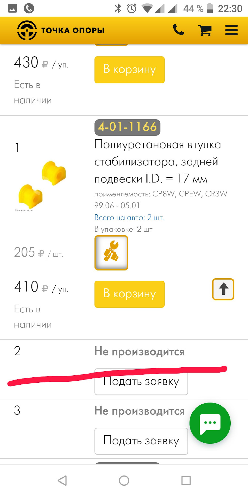

Добрый день! Возьмите в задние рычаги полиуретановые сайленты от компании Точка опоры. Я поставил на пробу в задний левый продолбный рычаг. За два сайлента отдал 1060руб. Проехал 5ткм. Доволен как слон! Теперь хочу в задний правый продольный рычаг тоже поставить для симметрии))) Рекомендую!
А коды есть?
Весь спектр полиуретана на нашу карету))) www.autotoot.ru/podveska/…premacy/1999-2001_god_cp/
Спасибо, посмотрю!
DeNS55
К сожалению, не все сайленты они делают :-( crt.ru/catalog/MAZDA/JAPAN/PREMACY/CP8W/2000
Очень странно! Вы по моей ссылке проходили? Там есть все сайлентблоки, и втулки стабилизатора. По вашей ссылке вообще только передние рычаги и втулки переднего стабилизатора! Я реально ставил точку опоры.
Ну не знаю, может по вашей ссылке какие-то подходящие под размеру продаются. Но я дал ссылку на сайт производителя, они, наверное, лучше знают, что производят :-)
Тьфу ты блин! Вы ввели меня в заблуждение! Там по вашей ссылке надо кнопку нажать на заднюю подвеску 2вд! Есть там все сайлентблоки!
Ну правильно, на заднюю, 2ВД, под номером 2 не производятся
Вижу! Странно! А по моей ссылке они есть, проверил. Ну да ладно.
Ну я тоже, по вашей смотрел. Я же говорю, может, просто, от другой машины, какой-нибудь, по размерам подходят. По вашей ссылке никаких кодов, ничего нет
