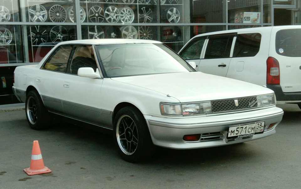

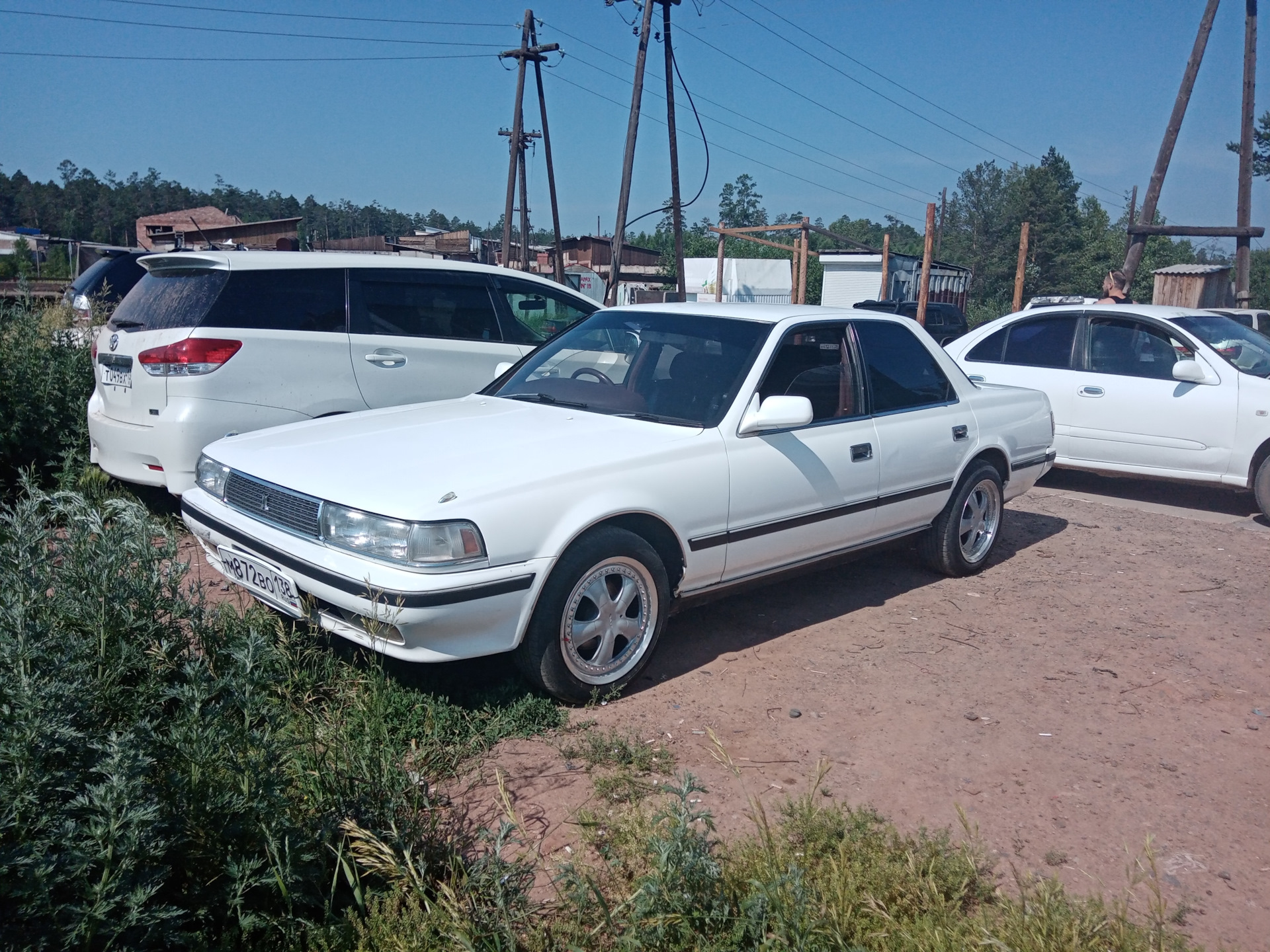

Внезапно и в который раз начала наступать зима.

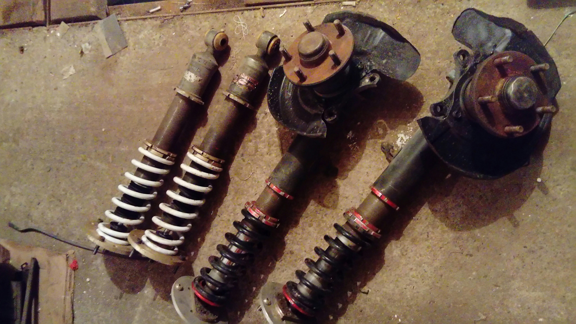

Я, изрядно протрясший кишки на своем комплекте jic/cst, подумывал альтернативу на зиму. Тут стоит сказать, что колы конечно хороши и круто, но для какого то специального использования, вид имеет все дела, но лежачий на скорости не скакнуть, если нужно. В поворотах конечно комфортно клево и задорно, но трассовые режимы ужасны — сильно устаешь следить за рельефом, кочками стыками и прочим. Ныне желания ставить их обратно отпало.
Ставить обратно запил из далекого 10 года желания совсем не было, купить бу тюнинг пружины? — покупал я как то RSR Ti2000, хватило меня на две недели, тк занижение -50-60 и жутко мягко, покатавшись чуть в городе и разок съездив по трассе избавился от них. да и цены на подобные вещи растут и найти что то стоящее сложнее.
сток отмел сразу.
Выход, а точнее вход- топаем в AJS и берем пружины.
установил все на сток стойки, ну всм прям завод исполнение )
передние масленные (да да, просто масленные) картриджи с ноткой колхоза в виде двух стаканов дикстрона вместо жижи)
задние прокачено-обслуженные прям родные заводские стойки.
тут кстати стоит сказать прикол по стойкам заменителям — в гараже лежали KYB Gas-a-Just и Excel-G, которые я когда то покупал себе, у них разбег положения нижней опорной чашки под пружину разнится на 2 см (!) (она кстати внезапно влияет на высоту авто), собственно поэтому и поставил святой 30-ти летний сток.
Вот ждете да ощущений? а я успел поездить на стоке, RSR-ах, пиленом стоке, колах…
Да за эти деньги охрененно! щас наверное ОБК вкруг наверно не купить за такую сумму. хотя…
В общем мне нравится —
есть комфорт,
есть функциональность авто — не вывешивается подвеска как на колах, если занесло куда нить дальше асфальта, точнее, дальше ровного асфальта. хотя у меня блокировка, так что пофиг. )
есть собранность в рулежке: в отличии от стока это уже не симулятор управления позавчерашним холодцом на колесах,
есть вид не похожий на трактор.
нет какой то дикой жесткости, но это и понятно, чрезмерно жесткие пружины в сток место делать впринципе неправильно — демпфирующей силы сток амортизаторов может просто не хватить и машина начнет козлить подпрыгиваниями.
нет неадекватного занижения как примеру на некоторых комплектах японских пружин, когда низко мягко и тд.
нет сраных шеркающих звуков пиленного витка об чашку передней стойки и пружина не вылетает )))
Думаю данные пружинки придутся по вкусу многим у кого сток. Но врятли их оценят любители тазо-пружин и прочих "народных" рецептов, думаю будет ощущение мягкости после не совсем того, что у машины в стоке. Короче название истины в последней инстанции не претендую, но ИМХО мне нравится, посмотрим как продолжится эксплуатация.
Зы. вид машины далеко не конечный — прошу учитывать абсолютно пустой салон и багажник, ну прям всм голый металл (салон я так и не собрал- руки не идут в эту сторону и время не дает)
Зы2 Да, это мои зимние колеса, конечно на моих летних сср-ах вид был бы лучше.
зы3. внизу фото слегка пиленный сток, колы, ну а ajs сверху.
