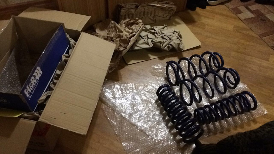

Для лифта подвески были выбраны пружины H&R +45мм
Заказывал в Германии, к сожалению сайт не работает где я их заказывал.
Пришли наверное через 1,5 месяца, долго шли по России.
Упакованы были очень хорошо

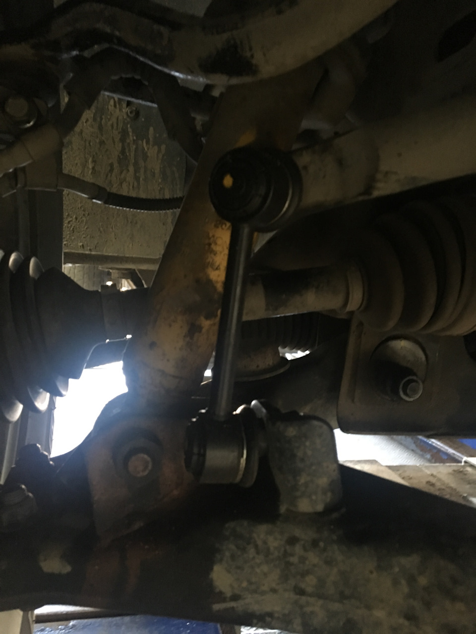

В дополнение установил удлиненные стойки стабилизотра CTR CLT-45, чтобы стаб не сломался ну и чтоб подвеска не была зажатой. Втулки стабилизатора тоже были заменены на новые.

Так же как и на зад поставил удилиненные стойки стабилизатора CTR CLМ-13 и заменил втулки стабилизатора
