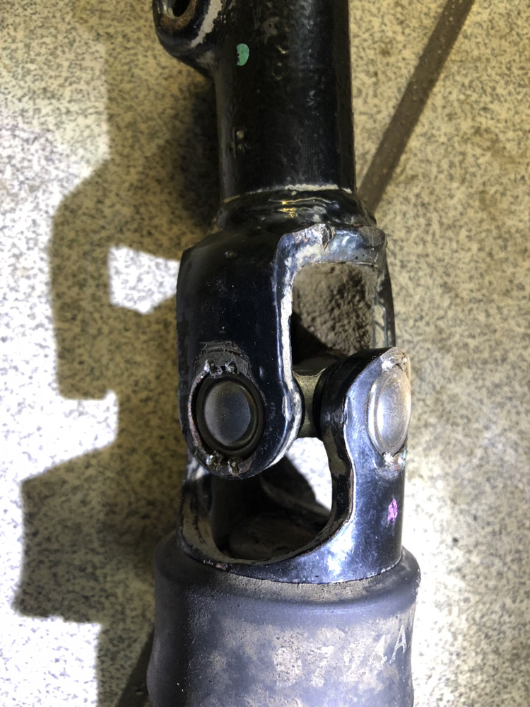

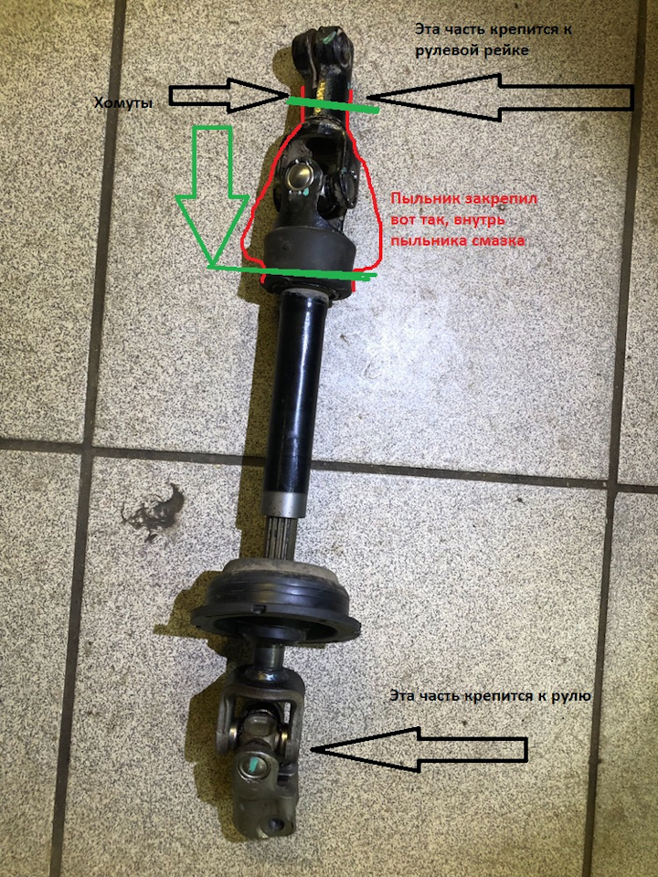

Последние пару месяцев руль начал начал сначала постукивать при поворотах, а потом и во все подклинивать, ощущения не из приятных если честно))
Проверили рейку в сервисе, с ней всё ок! Начитавшись форумов и драйвовчан решено было менять нижнюю крестовину рулевого вала.

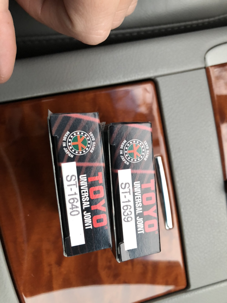

Кто то ставит ST-1639, кто то ST-1640.
Решено было купить обе и по месту уже решить какая из них нам подойдёт. Купил фирмы Toyo. Каждая около 400 рублей

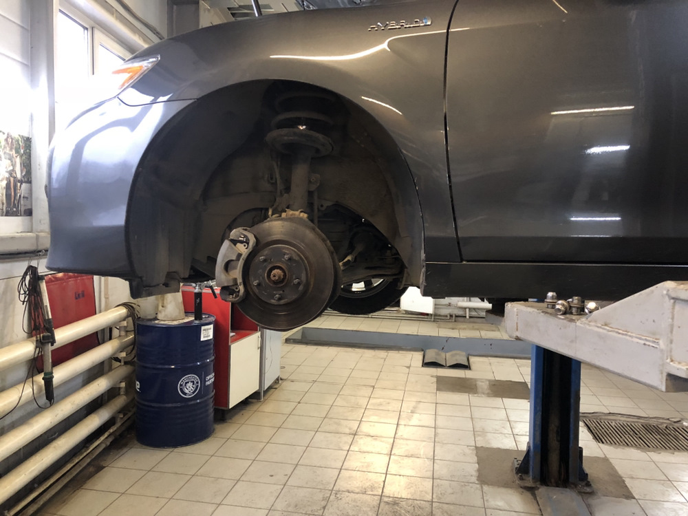

Парни в сервисе поставили мне ST-1640.
Инструкция по инсталляции есть вот у этих парней Mito-z и S-GO
По итогу руль стал крутиться легче чем это было раньше и без всяких подклинов.

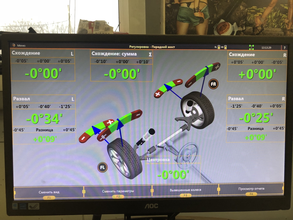

Сделали сход развал для успокоения души))
Ну и немного фото от парней из сервиса!)

Расскажи как подкусывало, а то у меня не понятно. Бывает когда выворачиваешь руль в правый поворот, влево ничего нет. Но это не всегда, редко. В прошлом году менял подшипник в рейке, полгода отъездил было нормально, потом началось по тихоньку. Вот думаю может теперь крестовина выеб… Подскажи свои ощущения подклинивания.
У меня иногда при повороте руля он становился тяжелым как на уазике, и мог бывало около секунды вообще не поворачиваться, как буд то заблоировался.
Ну что то похожее у меня, но только в одну сторону вправо. И что реально помогла замена крестовины? Это нижняя крестовина или нет?
Верхний карданчик находится в салоне и на него никакие факторы не влияют, а вот нижний ни чем не защищён. Так что можно сказать однозначно что чаще всего из строя выходит нижний.

Здравствуй. Тоже походу дошла до меня это болячка. Подскажи, если добраться к этой крестовине и набить туда смазки, то закусывания могут перестать на некоторое время ? Пока найду время заменить
А в чем отличие 1639 от 1640? Наружный диаметр больше?
Разница в ширине подшипника, 39 и 40 мм соответственно.

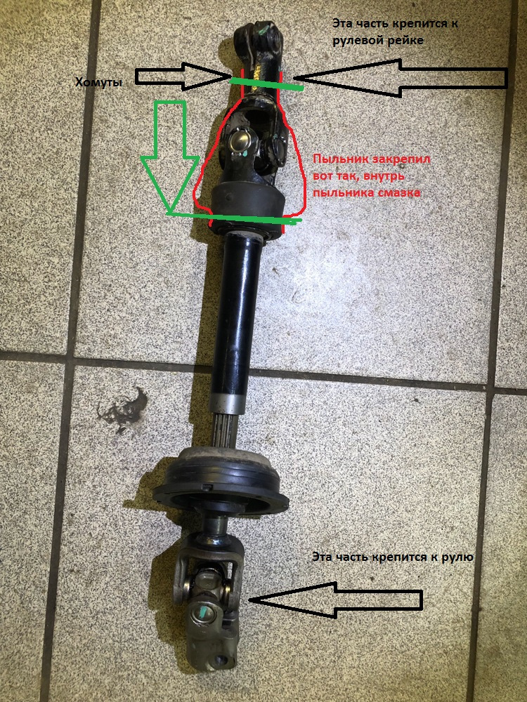

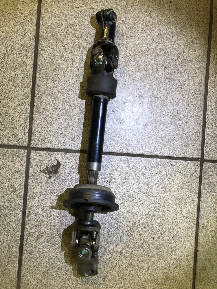

Я бы еще рекомендовал на нижний карданчик натянуть пыльник, закрепить хомутом или на крайний случай обыкновенной стяжкой ну и забить туда смазки.
Себе поставил пыльник рулевой рейки от Оки, смазка Castrol графитовая.
Третий год все ок!
В шлицы смазку Castrol?
Нет, не в щлицы.
Художник из меня не очень, сильно не пинайте)))
Теперь этому карданчику не страшна ни гряь, ни слякоть, ни лужи!
