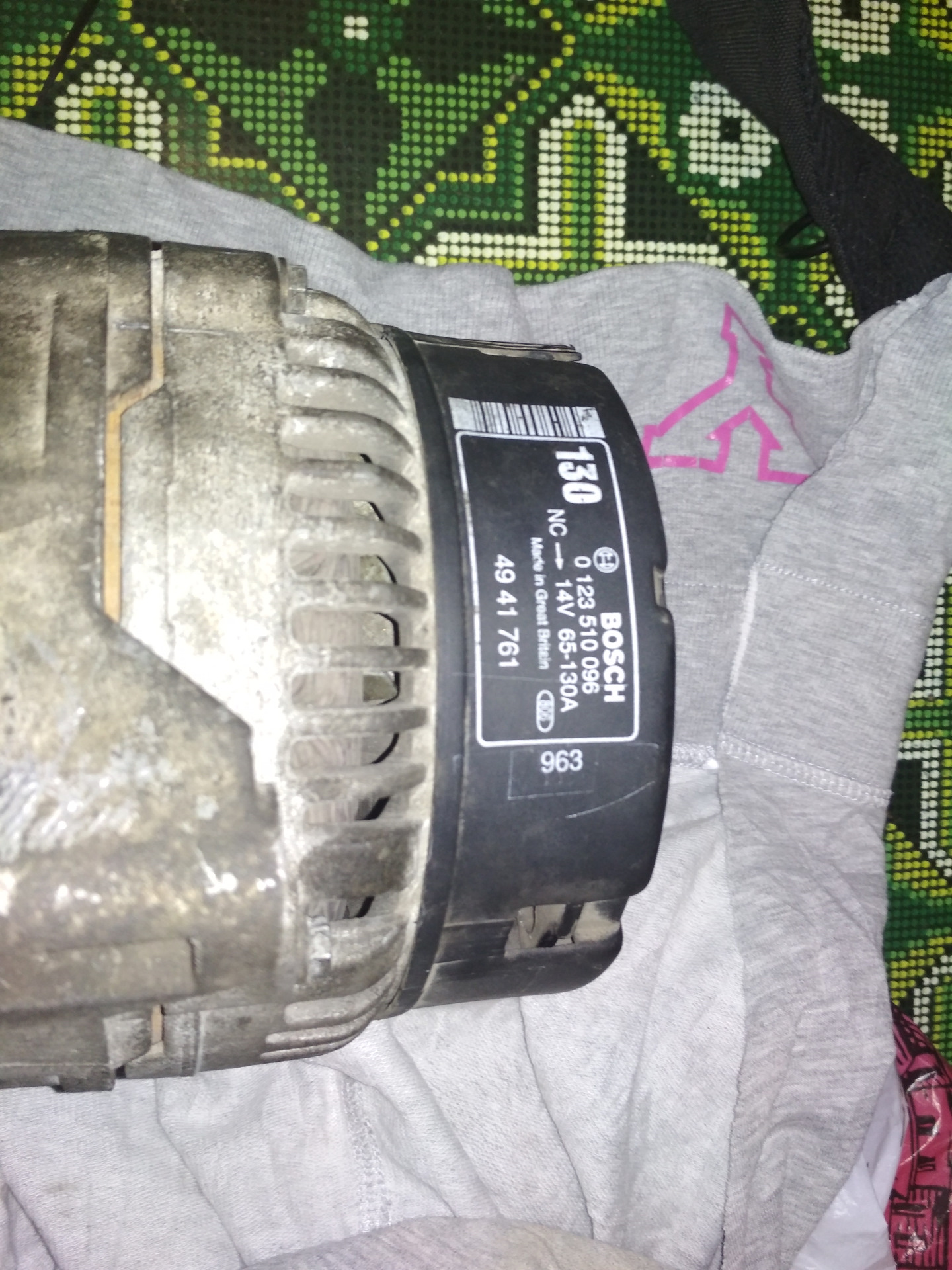

Как писал в прошлой записи, еще при покупке, со стороны двигателя шел посторонний шум, тогда я грешил на ролики ремня.
Но после замены роликов шум остался, в итоге во время отпуска снова скинул ремень и начал искать, а что же все таки шумит, покрутив все подвижные агрегаты, виновник был найден — Генератор.
Шумели подшипники. хоть и люфта никакого не было.
Спросил СааБратьев о том какие именно детали нужны для ремонта. и заказал все необходимое.
CARGO 135237 Втулка подшипника
KOYO 83B218UJ4S02CS16 Подшипник генератора
62032RSRC3 FAG — Подшипник генератора
Разобрал генератор, кольца и щетки в порядке, поэтому и не стал их менять, поменял подшипники и собрал всё обратно. И шум пропал. Даволен как Слон!))))
Вдруг кому-то пригодится
135172 CARGO Кольцо токосъемное
BX213 Комплект щеток
Комментарии 2
Снимал через верх?
Да
