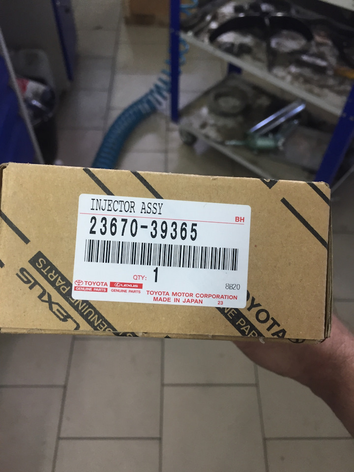

Если не трудно напиши типа списка с номерами, народ оценит че картинки смотреть, а так инфа.
добавил текстом

Это номер твоей форсунки
да уж, цены не радуют на это дело…
Я по 22 тысячи покупал.могу контакт скинуть.Новые с москвы человек отправлял.Не кинул!Уже 2 раза по 4 форсунки у него брал
спасибо, пока без надобности и надеюсь еще долго так будет) но 22 это несколько радужнее 28…
Может надо было попробовать помыть, проверить на стенде форсунки
помыл бы но не знаю как и чем и что бы не сделать хуже — не экспериментировал, а так вопросов у меня к ним не было — что зря возить, да и найти еще надо где именно эти форсы смогут погонять по их тестам… а не на глаз скажут
тоже был дымок, и так же менял все колечки, только еще и одну форсунку под замену. В бортжурнале все описано с номерком
Номер после надписи, это код корректировки впрыска. Если вдруг форсунки поменяли местами, то их нужно заново прописать в блок управления.
