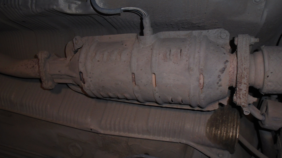

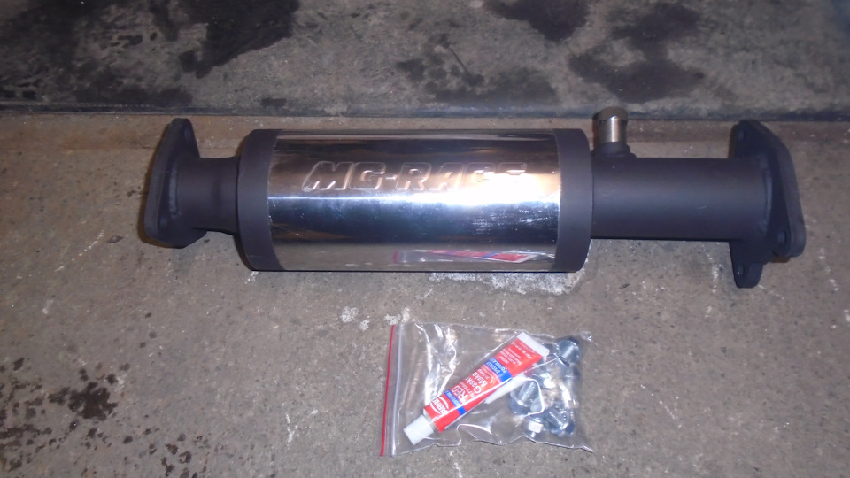

Не так давно, загорелся "чек энжин", прочел ошибку CarScanner-ом. P0420 "низкая эффективность катализатора". Раз появилась ошибка, решил пора менять кат на каткиллер. Заказывал здесь: Accord Tuning Club. Каткиллер с пламегасителем и обманкой. Старую лямбда-зонд открутить не получилось, купил самую дешевую лямбда (временно) Sat ST-36532-RAD-L12.
Как только пришла лямбда, заехал в гараж. Болгаркой срезал старые болты, зачистил посадочные места. Давно была куплена еще прокладка выхлопной трубы 18393SS0J30, её использовал вместе с герметиком, а с другой стороны старая прокладка + герметик. Вообщем то и все, при монтаже ни каких проблем не возникло, все встало как родное.

Эта ошибка по лямде, а не по кату))Я у себя на легенде удалил Каты из за этой ошибки )Но один человек, сказал, что ошибка эта по лямде и стоили ее заменить !
Согласен. Увидев кат внутри, не очень похоже, что проблема в нем. Но очень хотелось поставить каткиллер )), вот и решил.
Я так и вырезал, они оказались отличные, и после вырезки катов, мотор начал жрать кучу масла и дымить, пришлось мотор менять(
Надо понаблюдать у себя за маслом.
Понаблюдай, но дым если что ты увидишь))скорее всего вырезали Каты и пыль попала керамическая в цилиндры и наделала задиров(
Ок ))) буду смотреть.
