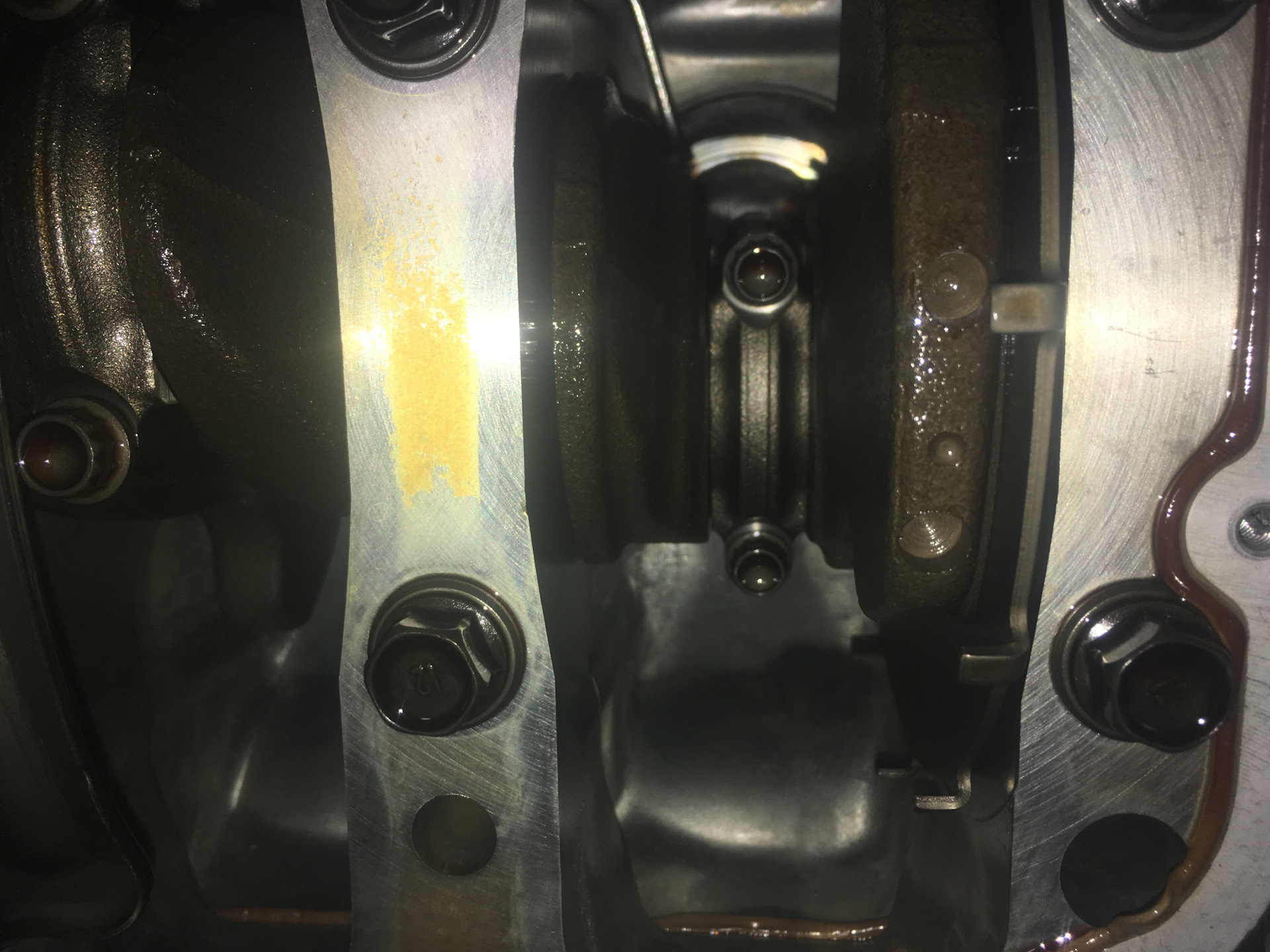

После покупки отъездив пару сотен км начался посторонний звук в моторе, изначально думал что это неотрегулированные клапана, отрегулировали клапана — звук остался. Звук исходил именно с мотора, а не из области роликов и цепи! объездил кучу мотористов из которых один говорил что это звук сверху, второй говорил что это звук из снизу связанной с коленом и вкладышами, третий про поршень)
Было 2 варианта решения ситуации:
1. полностью разобрать движок, понять истину откуда же был этот посторонний звук, что за собой могло повлечь дополнительные расходы на отдельные запчасти цены которых могли улететь до небес (заявленный пробег на момент покупки был 97000 км одним хозяином за 8 лет)

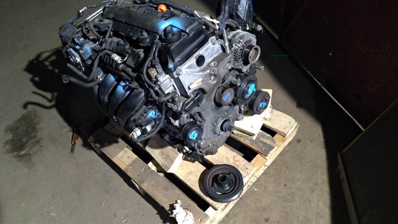

2. приобрести контрактный двигатель. На этот счет есть 2 стороны медали: это Европа и Япония! С Европой все сложнее, так как найти достойный мотор очень сложно! что тут сказать было даже желание установить R20A2 мотор от Honda CR-V, которое отошло по причине бюджета и гемороя настройки двигателя и родных мозгов!
Посоветовавшись с Grek-Nepi73 было решено приобрести мотор именно с Японии с полным навесным оборудованием, он же ставил его с Artem500, после заказа не проходит и 2 дней перезванивает и говорит что пришел другой мотор, буквально только что, движок с наименьшим пробегом в отличном состоянии, не отстоявшемся на складе где то там, т.е. свежак, за что нужно было еще доплатить, чего и сделал.
Были залиты масла:
Масло Idemitsu Zepro Eco Medalist 0W-20 4.5л. 3583-004
Антифриз концентрат MOTUL Inugel Optimal Ultra 3л.101069 разбавляется с дистиллированной водой
Фильтр маслянный Microt62
Масло трансмиссионное "ATF DW-1" 0826899901HE

p.s. Продаю двигатель родной и все навесное:стартер (контрактный)
генератор (родной)
компрессор кондиционера (контрактный)
все датчики (родные)
впуск выпуск (родной)
дроссельная заслонка (контрактная)
коса (контрактная)
катушки зажигания (родные)
блок предохранителей (контрактный)
все сальники и прокладки

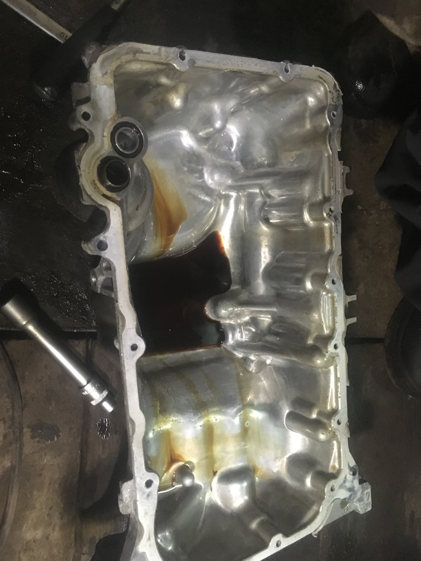

Подскажи пожалуйста, что мешает при снятии подона? Компрессор кондея надо полностью откручивать или только два нижних болта? Я глянул с ямы, там чет много всего к поддону прикручено.
я не сам откручивал, так что не скажу
насколько знаю кронштейны всякие

А куда столько масла 4,5 л? Там даже 4,0 уже много.
Снимали поддон, там чуть больше 0,5л вылилось
Замена масла 3,7 литра, после ремонта 4.0 литра.
В чем причина была не нашли?
Пока нет
Звук какого характера был ? Что то кроме звука беспокоило? Расход повышенный?
стук как будто не отрегулированы клапана, ничего не беспокоило, он просто раздражал, динамика была обычная расход тоже
