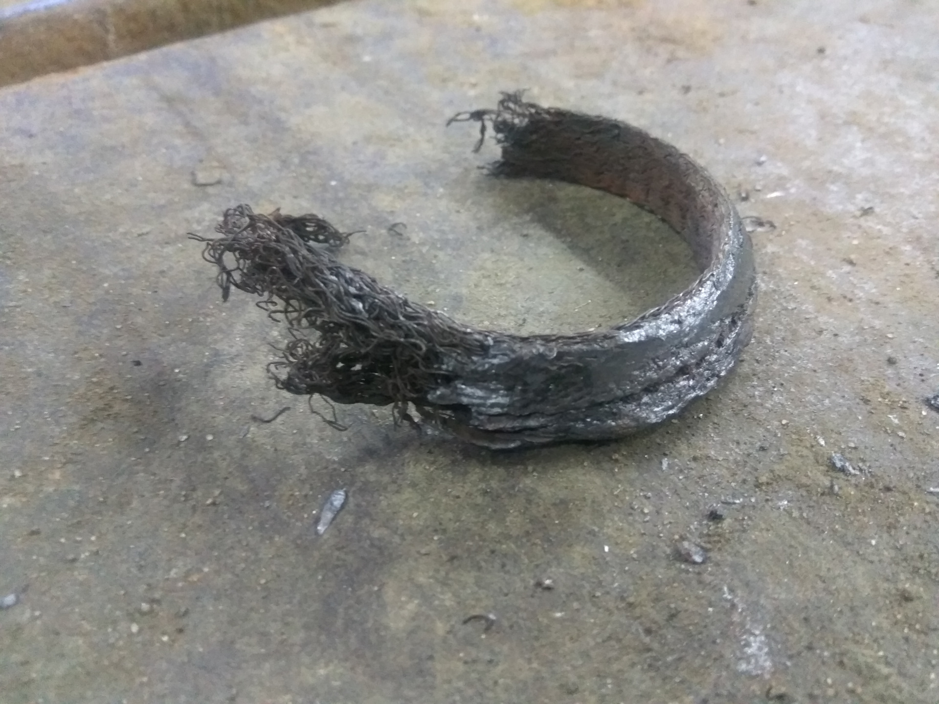

Еще при покупке машины был противный звук в районе коллектора особенно при включении задней передачи
Со временем он становился громче, думал придется варить или менять часть выхлопной, поэтому все откладывал на потом.
И вот при замене масла нашел причину, оказалось уплотнительное кольцо, которое идет после коллектора.

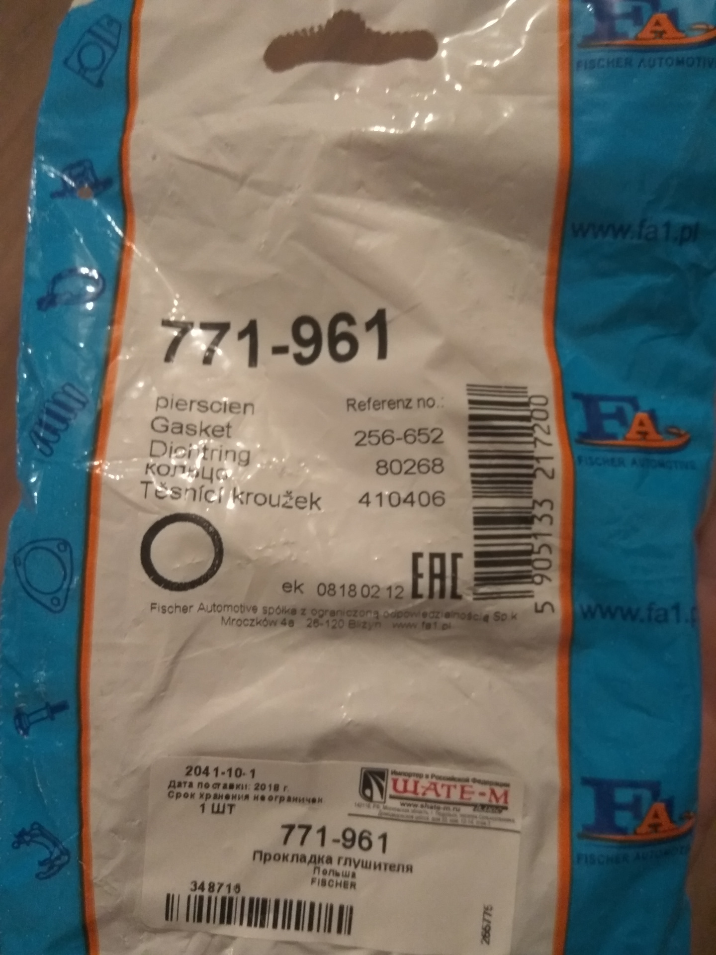

В интернете быстро нашел артикул № 17451-22050, но не углубился в тему и оно оказалось от 2zz, большего диаметра, а старое кольцо на этот момент уже снял и так как оно рассыпалось, то пришлось пару дней ездить с пердящим выхлопом :D
Правильный артикул № 17451-22070 для 1zz двигателя, замена очень простая путем откручивания пары болтов на коллекторе.
Кольцо брал не оригинал, да знаю что скоро рассыпется, но катаюсь месяц полет нормальный.

На холостых звука нет, а вот когда начинаешь ехать звук будто троит, ну вообщем ни с чем не перепутать звук дырявого выхлопа :D
зря ты fa1 взял, лютое гавно, оно не рассыпется, так как представляет из себя губку из проволоки, у меня начало скрипеть сразу после установки
Ну если все же начнет бесить, то поставлю оригинал)
мне на 3 месяца хватило его (как и всем) в оригинале идёт графитовое кольцо, а эти прогарают там просто проволка и всё.
