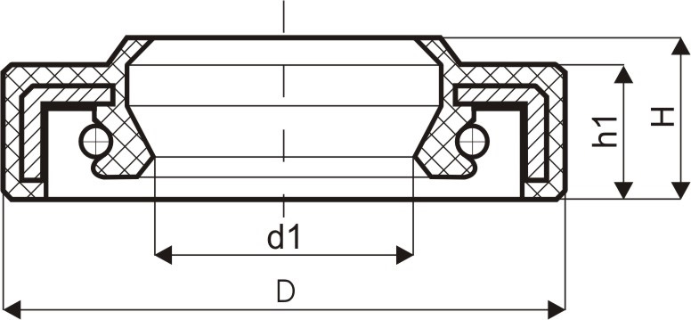

Ну и для сравнения размеры:
Сальник на 150 кузов 90311-34039 Маркировка bh2078k Размер d34xD54xh9xH15 мм www.drive2.ru/l/503599691217240298/
Сальник на 100 кузов 90311-35019 Маркировка ah2083e Размер d33,3xD55xh9xH15,5 мм
