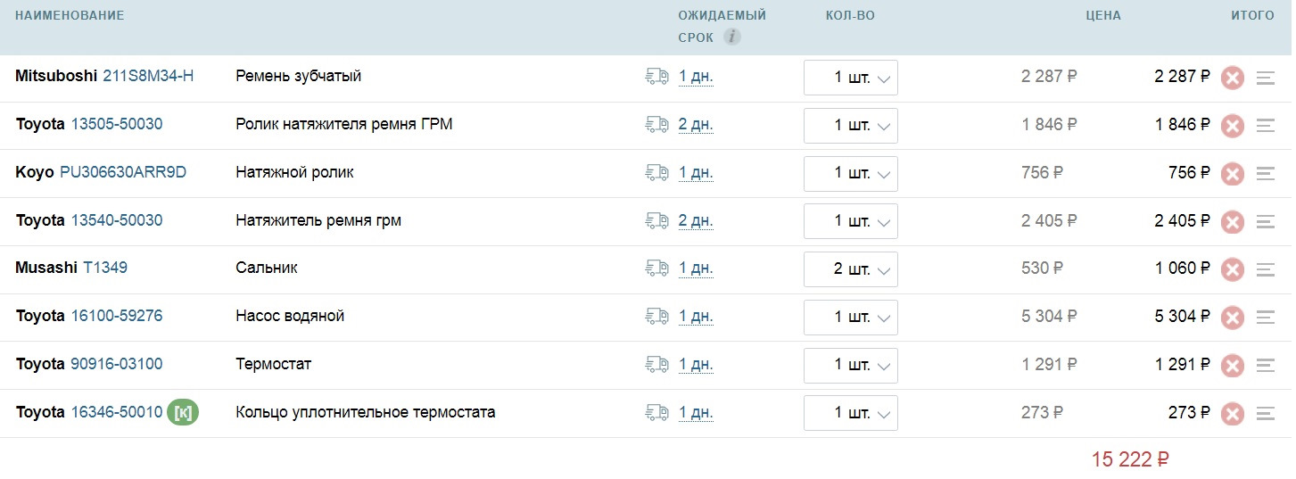

Для замены я купил:
Ремень зубчатый Mitsuboshi 211S8M34-H (говорят, что в коробке с оригиналом лежит именно этот) — 2 096 ₽
Натяжитель ремня грм Toyota 13540-50030 (экономить не стал, тк с заменителями не разобрался) — 2 402 ₽
Ролик ремня ГРМ Koyo PU306630ARR9D (вроде как этот лежит в оригинальной коробке, экономия 800-1000р) — 732 ₽
Сам ролик натяжителя ремня ГРМ Nsk 62TB0630B06 (говорят, что в коробке с оригиналом лежит именно этот, экономим ещё 500р) — 1 676 ₽
Помпа оригинал Toyota 1610059276 (на экзисте она стоит 5200, в оригинальной коробке лежит Aisin, но она 6000 стоит, в итоге купил через zzap оригинал), с ней же в комплекте идут прокладка, болты и 2 резиновых колечка — 4 190р
Плюс братан подогнал 2 сальника распредвалов, оригинал — 90311-71002 — бесценно.
Это было для ремня ГРМ, итого 11096р.

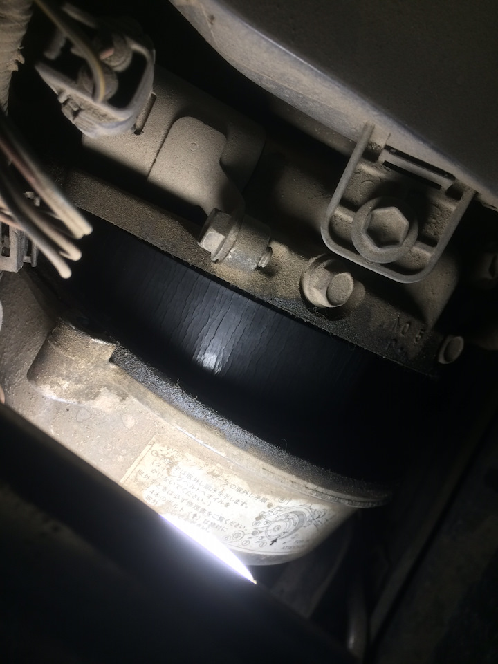

А теперь снова к тому, как делать не стоит:
Это просто ппц, может он вообще с завода там стоял? 225тыщ пробег. хз
Пронесло!

У тебя Натяжитель ремня грм Toyota 13540-50030
А по каталогу он 13505-50030
у меня стоит 13540-50030, вопросов нет

Тот случай когда сэкономил на контрактном моторе… Наконец то, больше слов нет
у меня когда маджеста пришла с аукциона 120 тыщ такое же состояние ремня было, тоже успел сразу поменять.
офигеть вот живучий ремень, весь в лахмотья но не порвался ееще

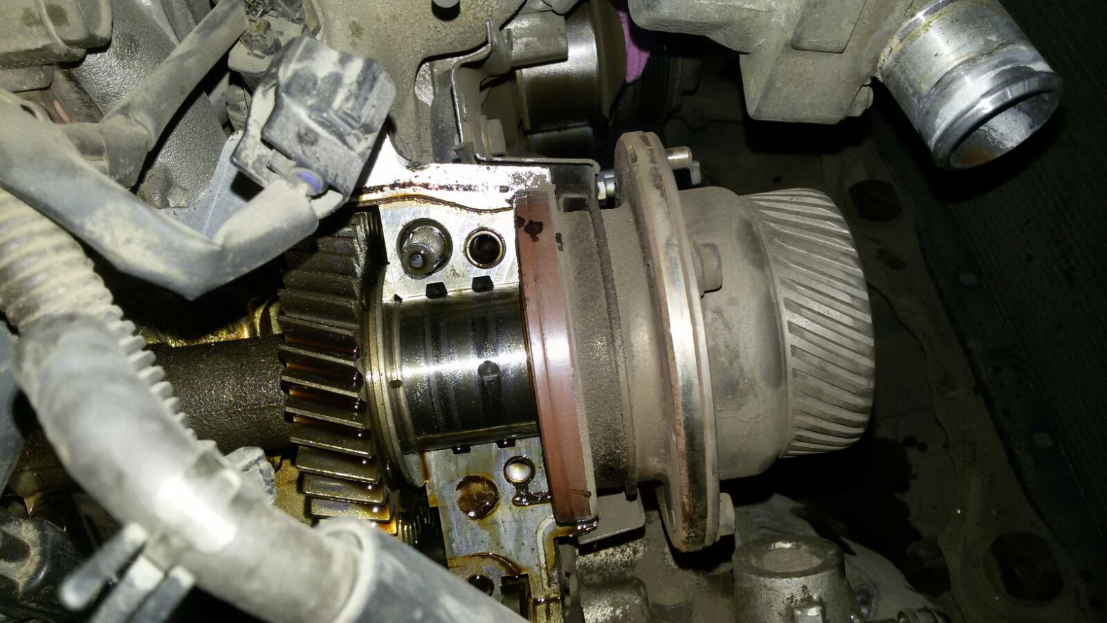

Что то я не вижу замену сальников!
Не попала в кадр. Яж не сам там фоткал, я тачку оставил и в баню поехал))))
Распредвалы снимали хоть? :)
Не знаю. А без этого сальники не меняются?
Ну если ты фокусник только!
johnnyreverb
Или проктолог! ;)
только шестерни снимали.
Зачем? Так не достанешь до сальников…
А как же их тогда поменяли?)
Кто-то, видимо, проктолог!.. или Гарри Поттер!
johnnyreverb
поменяли ли?)
Ну если я старые сальники в руках вертел, то я надеюсь, что новые стоят на месте старых))
Чел нормальный делал, говорит, что на всех нормальных машинах, по крайней мере на тойотах, чтобы поменять сальники распредвалов нужно снимать только шестерни.
ну как он туда подлез, мне интересно ужс как)
Вот-вот! Как?!
Что то подозрение про наедалово… 😂😂
А сальник колена?! Менял?
Сальник колена не менял.
JC8
«Снимаешь клапанные, сильно отпускаешь крышки распред валов, первые 3 снимаешь, валы приподнимаются, половинишь вал с муфтой, меняешь сальник. Все просто. Валы можно снять полностью, но это лишнии энергозатраты и время)»
