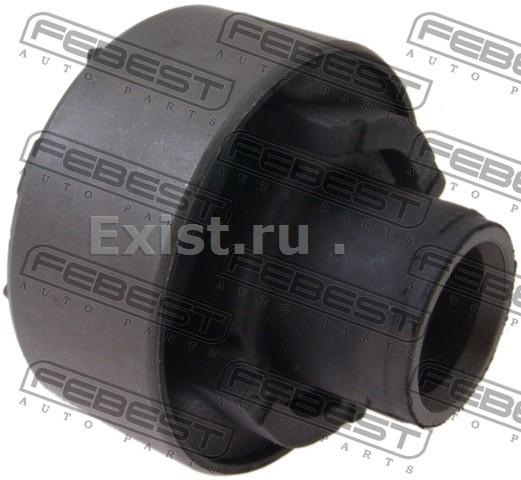

а вот сайленты CVT-71…на поперечный рычаг это да, они.а вот на тягу схождения, они разве там такие же? они похожи, да, но вот если смотреть например по фебесту, на поперечный рычаг идет tab-730(он же cvt-71)…а на тягу схождения tab-710 (и с cvt-71 он аналогом не идет) …
Просто поверь мне на слово, что cvt-71 надо 4 штуки на машину.
С фебестом сравнивать — последнее дело.
да я ж не качество сравниваю)) а то что просто по каталогу если смотреть, то там как-бы разные сайленты идут.
на поперечном я поставил cvt-71. а щас еще надо и на развальной поменять. вот я и думаю, брать такой же, или все-таки как по каталогу))
все 4 сб одинаковые.хотя в каталогах они разные. разница на самом деле заключается. что один рычаг чуть шире.буквально на 1мм… но один и тот же сб залезает и в передний поперечный и в задний поперечный рычаги

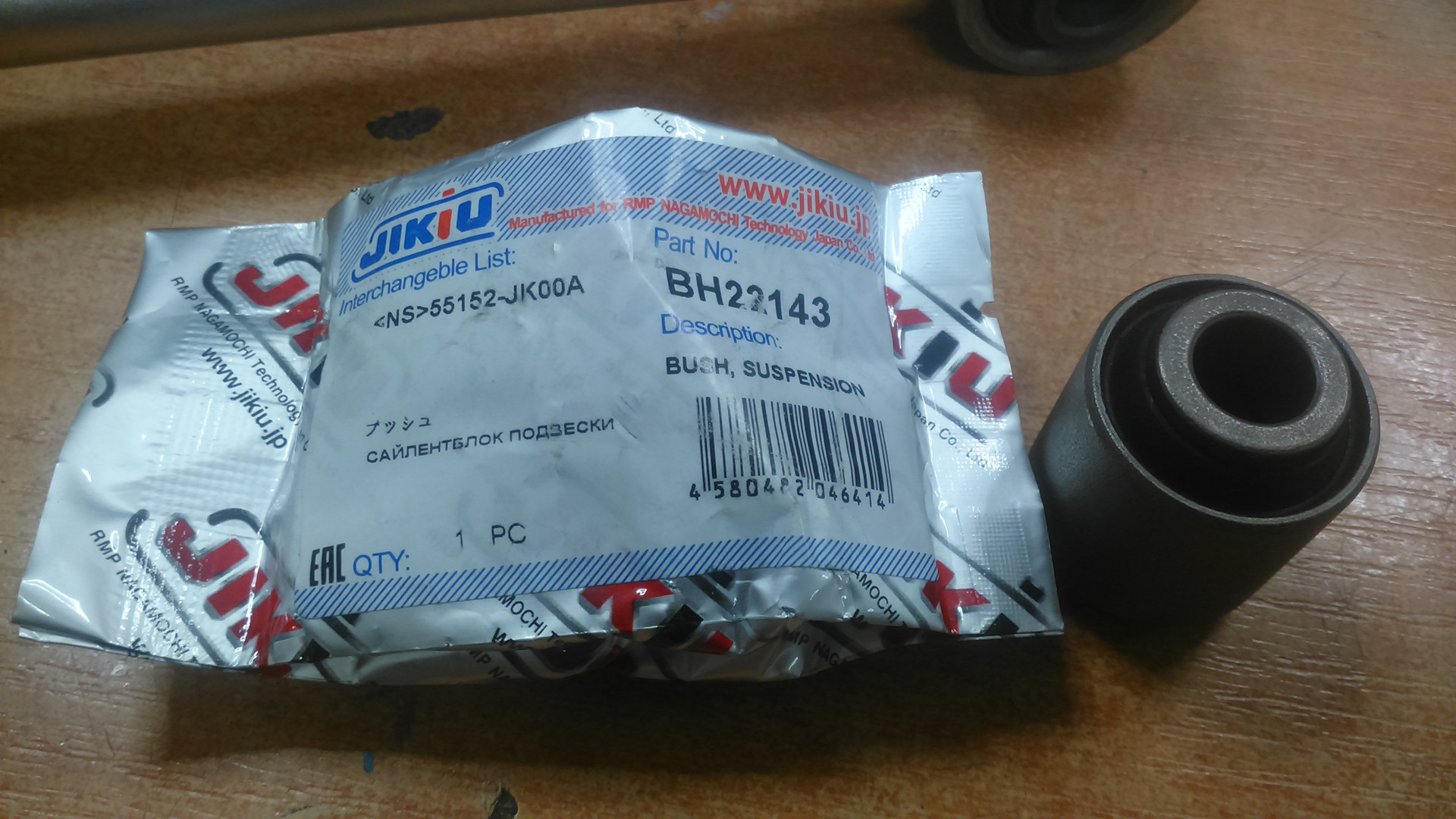

я использовал полиуретан от vtr, , артикул TO0206RP
уже год пробега и всё норм…
сейчас хочу сделать пожестче, подобрал сб резиновый с железной обоймой
от Инфинити, артикул BH22143…всё запрессовалось и сидит отлично, посмотрим как ходить будет.

Вот такой сб

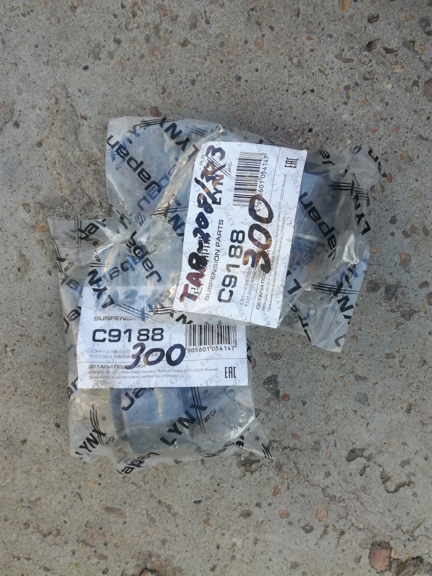

Резина у LYNX'a нормальная. Шары и прочее так себе, а резина вполне годная.
Чушь несёшь! У LynX шары вообще гавно полнейшее! А вот резина так себе ;)))
858kirusha
Ставил верхние шары ctr, чёт как -то доверие не внушили, расхлябались в руках при установке.Верхние сайленты Lynx хуита полная, все протянуто а все равно щёлкают.Нижние шары от 110 ctr, вроде норм.Задние тяги которые с наконечником sat тоже гавнище, уже сайленты выворачивает спустя месяц
Верхние шары и должны ходить легко, но без люфта.
Про линкс здесь ни слова)
Тяги с наконечником — кастом рулит.
Ну про Линкс, это так, к записи оставил отзыв по теме)))
Согласен, им не место в наших машинах)

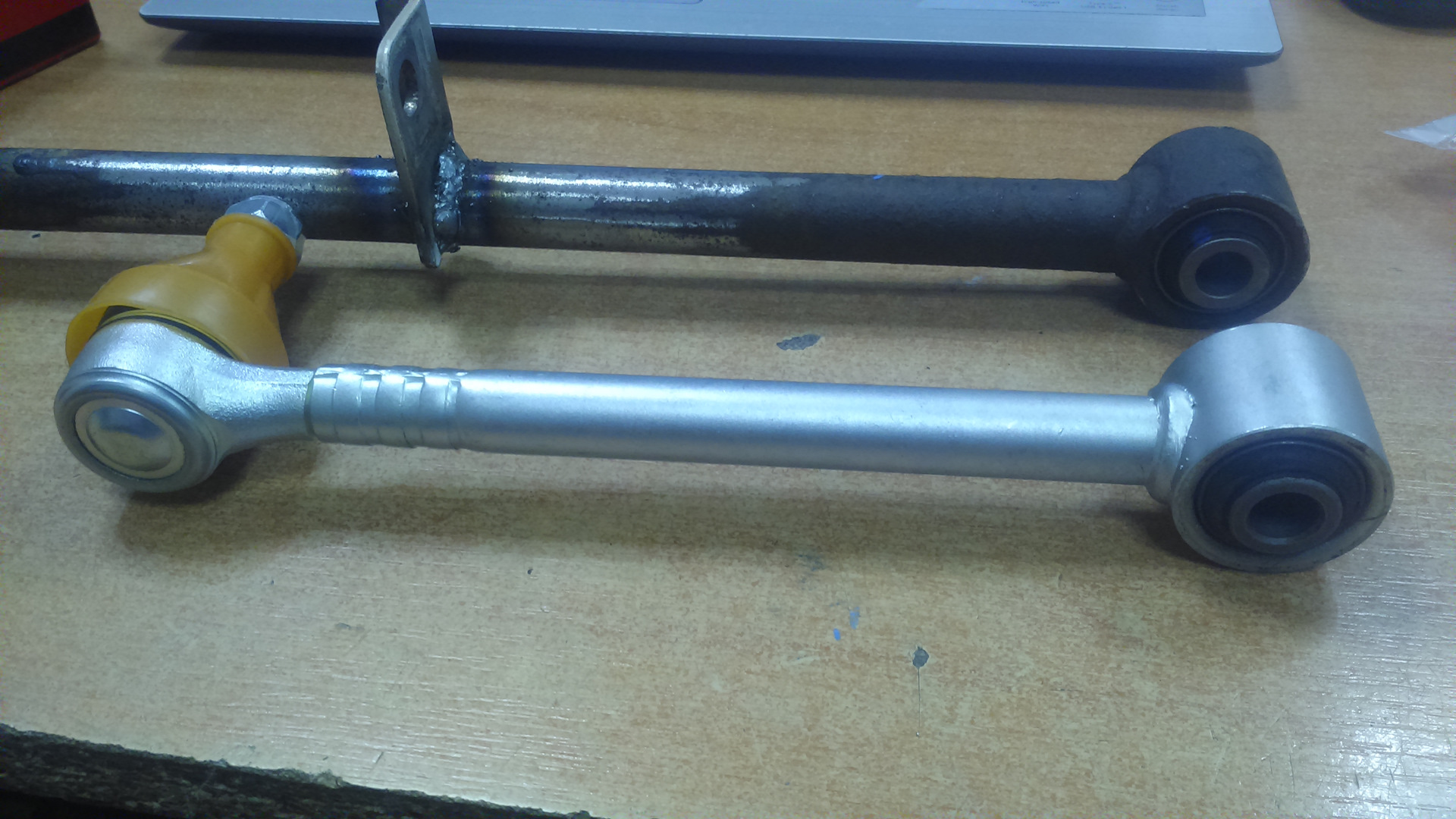

я сейчас собираю неспеша заднюю подвеску, пока есть время сижу прикидываю разные варианты (у меня свой магазин )…в нижнее ухо уже установил плавающий сб аналог 42210-14010, зашел идеально прям
кстати в поперечных рычагах одинаковые сб идут
тоже хочу схему составить как у тебя, но по полиуретану и плавающим сб

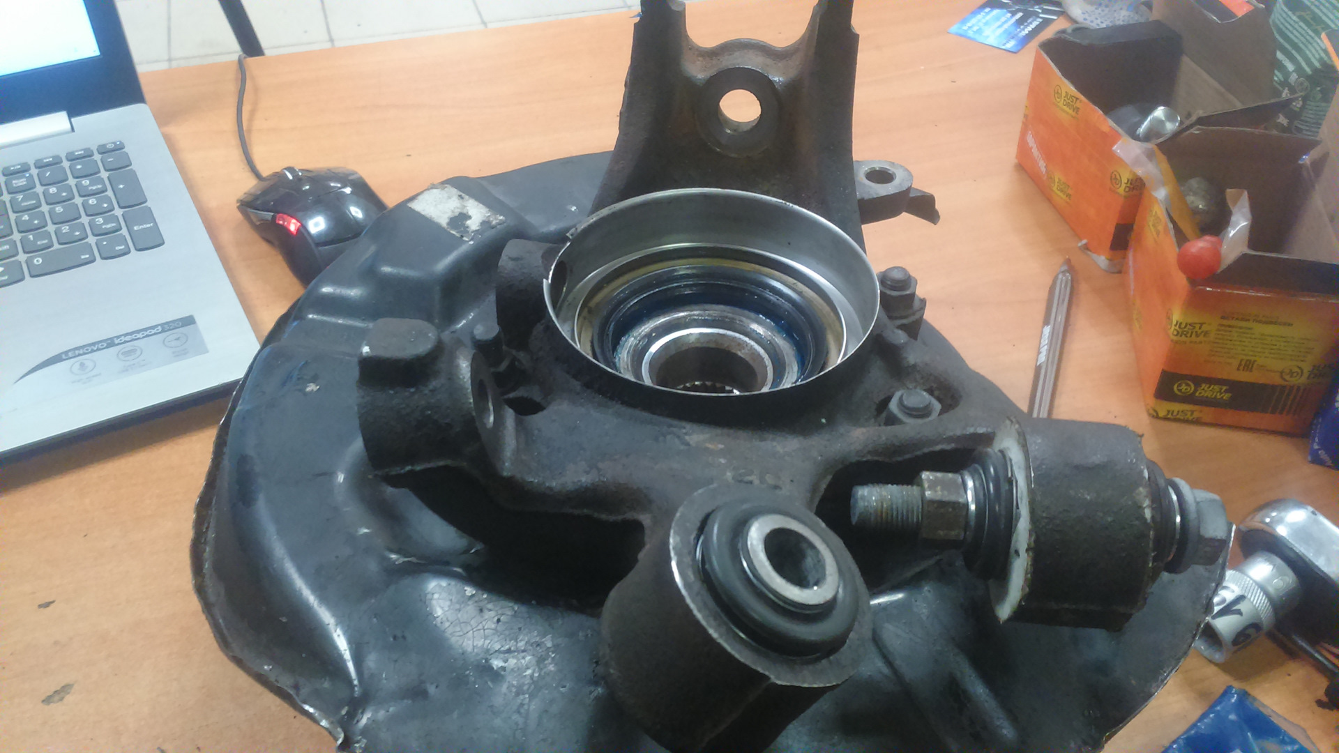

Плавающие с доработкой почти везде поставить можно)))))
Хорошо сидят)
отлично сидят))очень трудно на пыльники колечки смонтировать, но можно…минут 10 с мелкими отвертками, пинцетиками и всё на месте
посмотрим сколько продлится эксперимент, как выживут по питерской соли и грязи…у меня получается теперь кулак полностью на шаровых и плавающих сб
хотел и верхний рычаг сделать на плавунах, но не нашёл по размеру .на полике прессанул
Верхние переваривают опоры от переднего турик рычага, от аристы.
