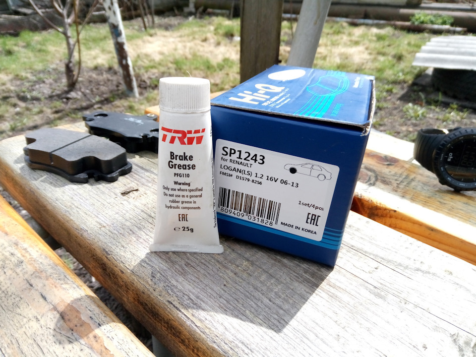

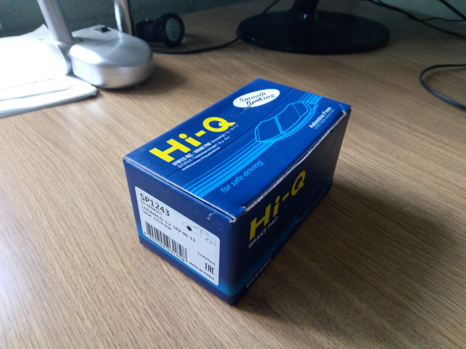

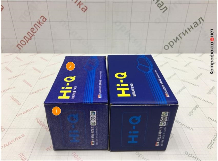

Купив себе в очередной раз продукт Sangsin Brake на Логан — ссылка — встретил некий шквал критики. Фото продукта ниже

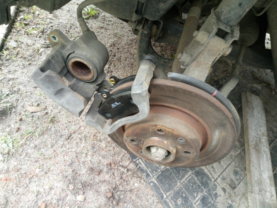

Проехав почти 10т км от замены делаю отчет — не пылят, скрипа ни разу не слышал, хваткие.

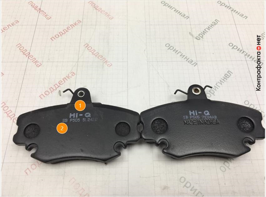

Как же отличить подделку от оригинала?

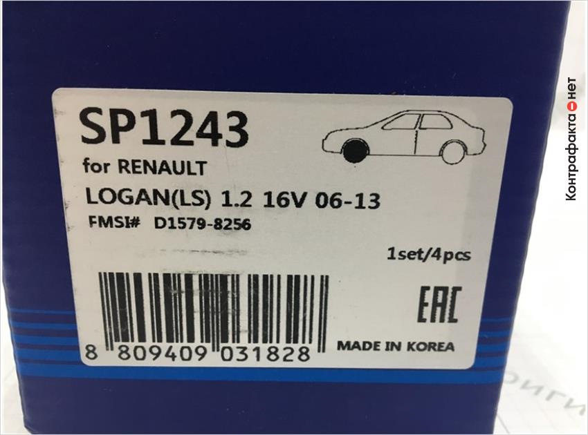

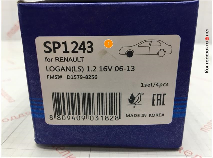

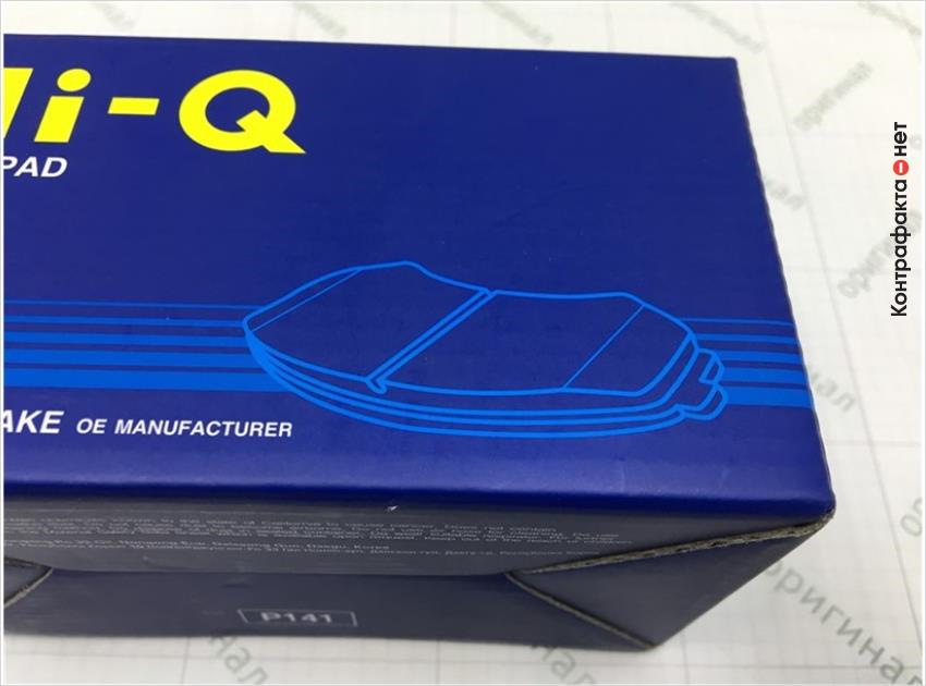

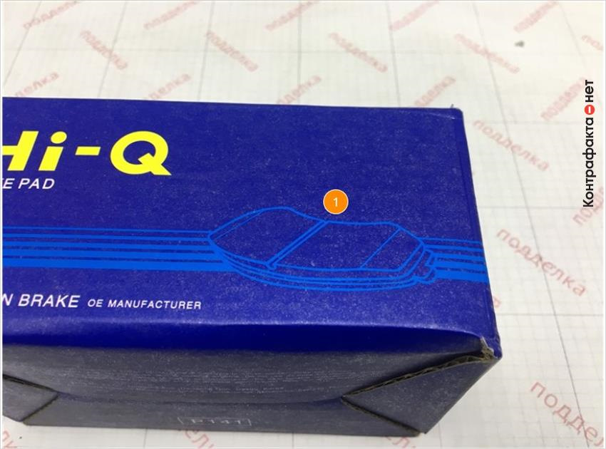

— Отличается полиграфия упаковки.
— Полиграфия упаковки глянцевая.
— Рисунок колодки в один тон с полосками.
— Отличается шрифт.

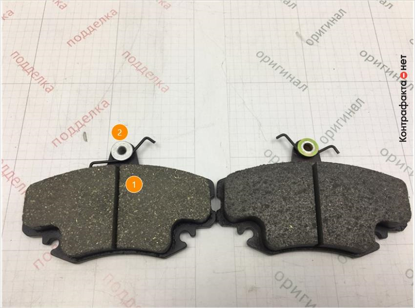

— Имеет визуальное отличие фрикционный материал.

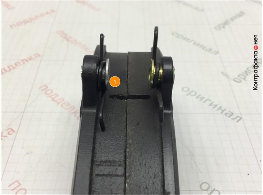

— Отличается материал шайбы, в оригинале шайба из латуни.
— Некачественное нанесение маркировок.
— Отсутствует маркировка страны производства.
— Газоотводный пропил выполнен не до конца.

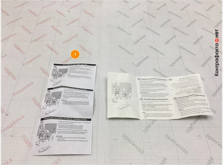

— Отличается инструкция.
Информация взята с сайта, указанно ниже)

Всё ясно — у меня была подделка, спасибо Автодок! Шайба не из латуни, газотвод тоже такой же не ровный, и нету гравировки страны на колодке.
вооот) ситуация вокруг Hi-q начинает проясняться) а я осознал, что оба раза покупал оригинал
