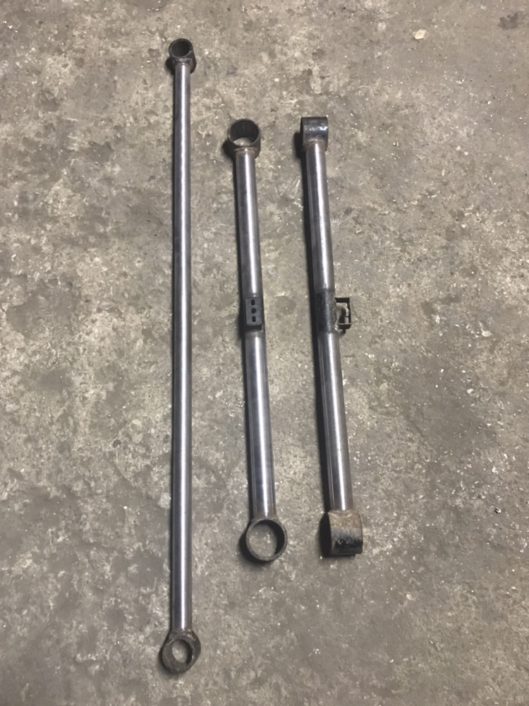

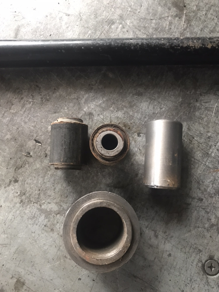

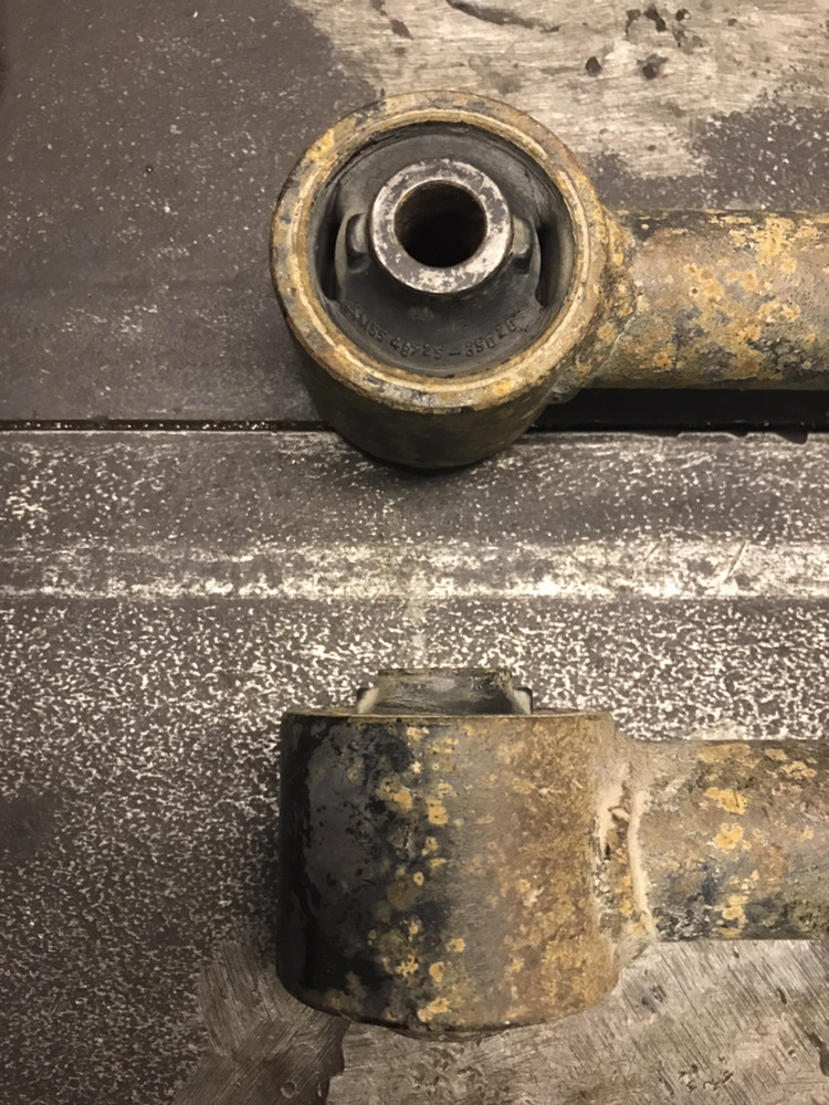

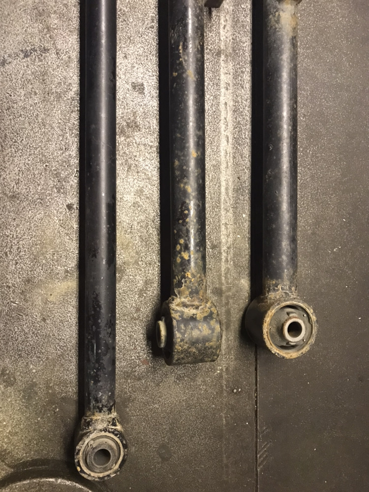

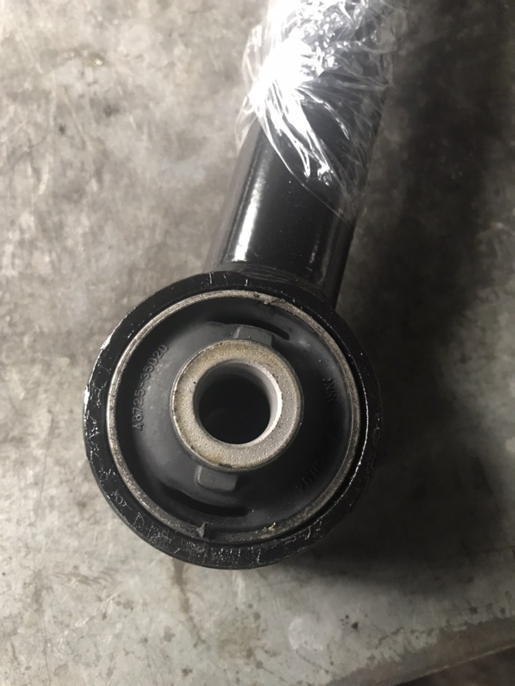

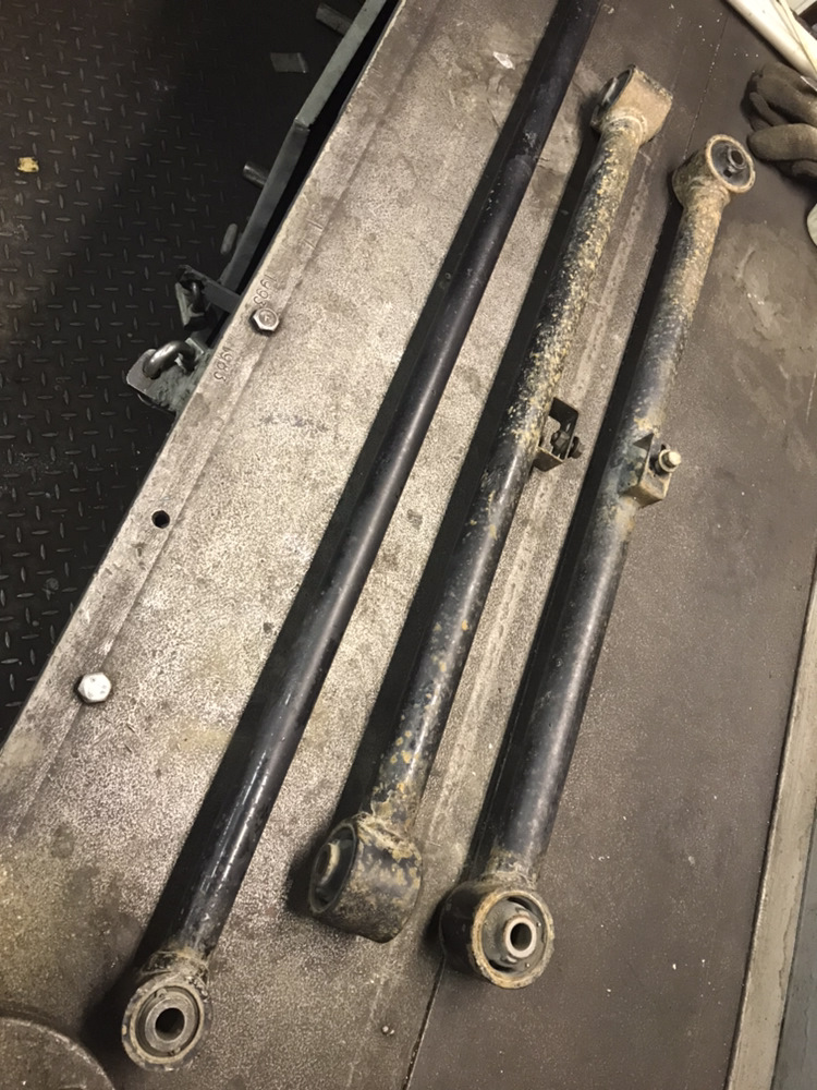

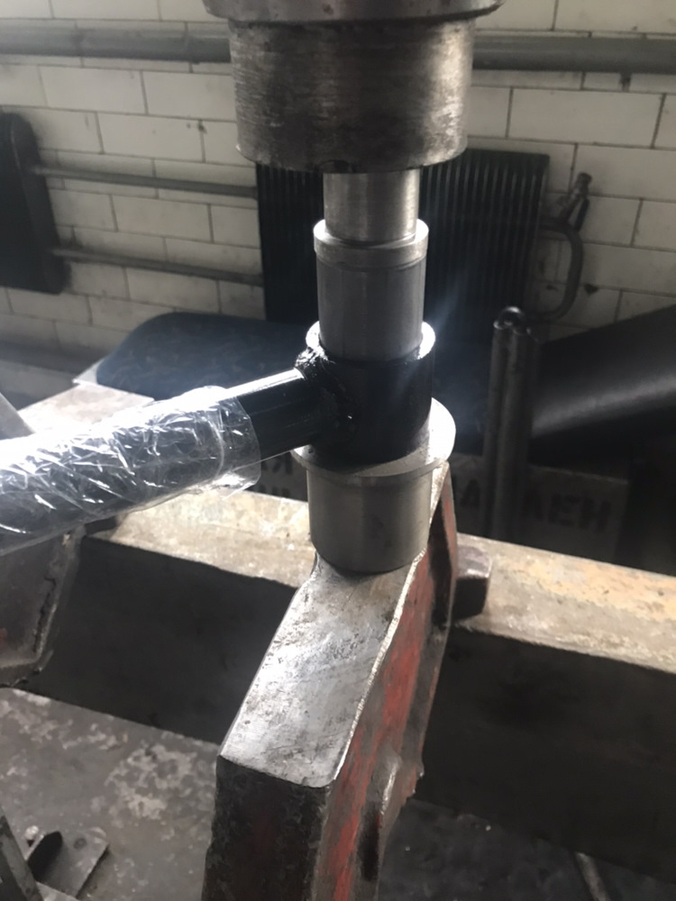

Передние верхние рычаги закончил уже давно, суппорта все перебрал, точнее еще не все, лежат одни выкрашенные — стоит тож заморочиться и собрать, а остальные ныштяки требуют тепла и времени свободного, а на работе иногда можно спуститься вниз и заняться в свободное время своими делами. И так-были куплены 2 продольные тяги и тяга панара в б/у состоянии с убитыми сайлентблоками и немного ржавыми. Благо небольшой опыт появился по перепресовке сайлентов то были заказаны в продольные тяги сайлентблоки CTR CVT-32 т.к. другие вариантов я для себя не нашел и в тягу панара были заказаны оригинальные сайлентблоки Toyota 48706-60060. Первым делом выпресовал старые сайленты, потом отдал ребятам дабы их зашкурили и потом берем грунт, черную глянцевую краску и в перед. Делал как всегда все неспеша т.к. машина то на зоду, а это все в запас. Загрунтовал-сохло около 3-4 дней, а потом и покрасил-на 3 тяги ушел весь баллончик черной краски. Опять все вылежалось и только сегодня я собрался силами и запресовал новые сайлентблоки. Уж не знаю успеют ли они побывать на авто, но пусть лежат на подмен если что.

Пару часов назад поливал гайки креплений этих тяг ))) В субботу буду менять. Верх и низ, кроме Панары
Там тож Коль все закисает?
Паш, да я просто перестраховался ))
Понял-тоже верно дабы не встать на пол пути к намеченной цели
Ага. Только вот на счёт Панары думаю, надо или нет )))
Спорный вопрос-ту, которую я купил была с мертвыми сайлентблоками. А ты будешь перепресовывать или ставить совсем новые?
Перепрессовка. Сайлентблоки уже давненько купил. Только на Панары не брал )) Ладно, в ней позже заменю
Kolyan-03
Вот и я поменял все сайлетны для перестраховки. Благодаря твоей записи выкрутил все очень просто и без проблем. Чуть гайки подогрел, и болты мягенько пошли!
