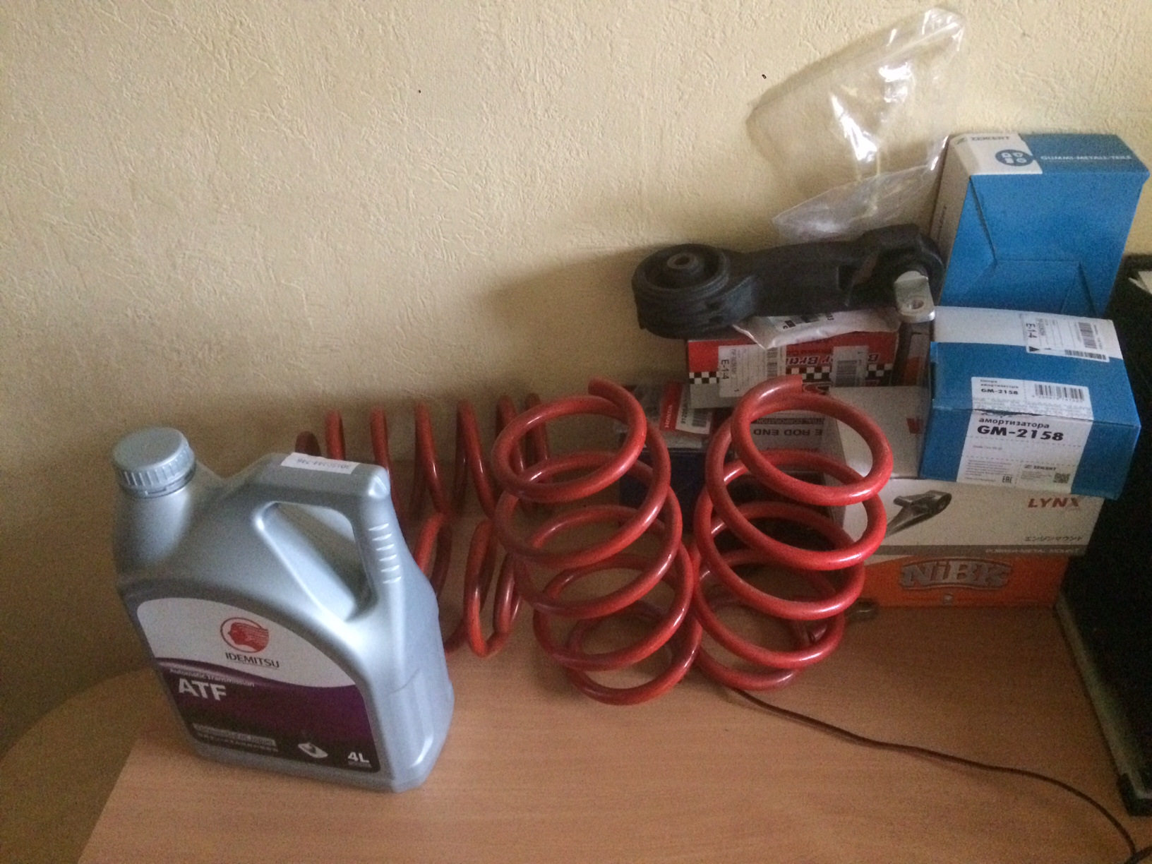

Еще в конце августа/начале сентября купил я себе
пружины -30.

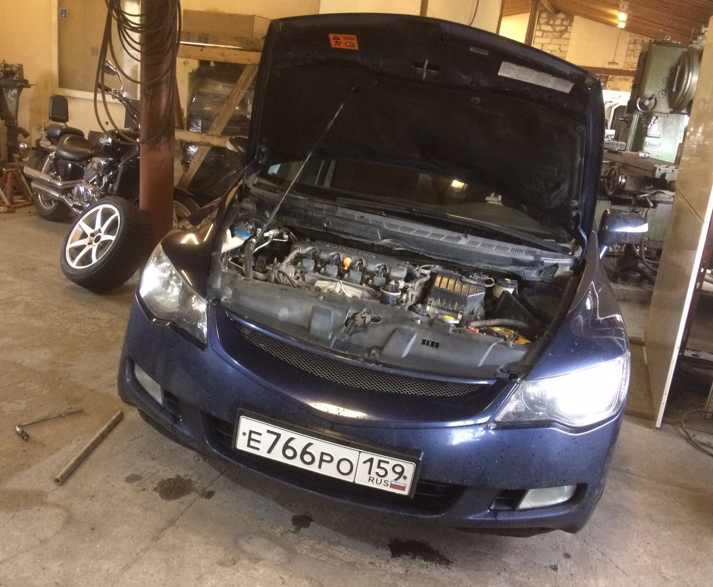

А их установку закончил только вчера)
Заменить пружины не такой долгий и сложный процесс, но у меня на это ушло около 4 дней неспешной работы. Пока добирался до пружин, пришлось еще много чего заменить.
А именно:

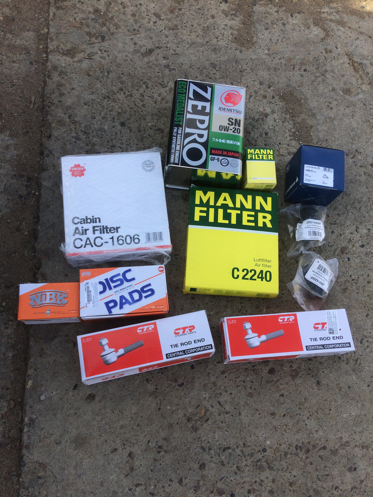

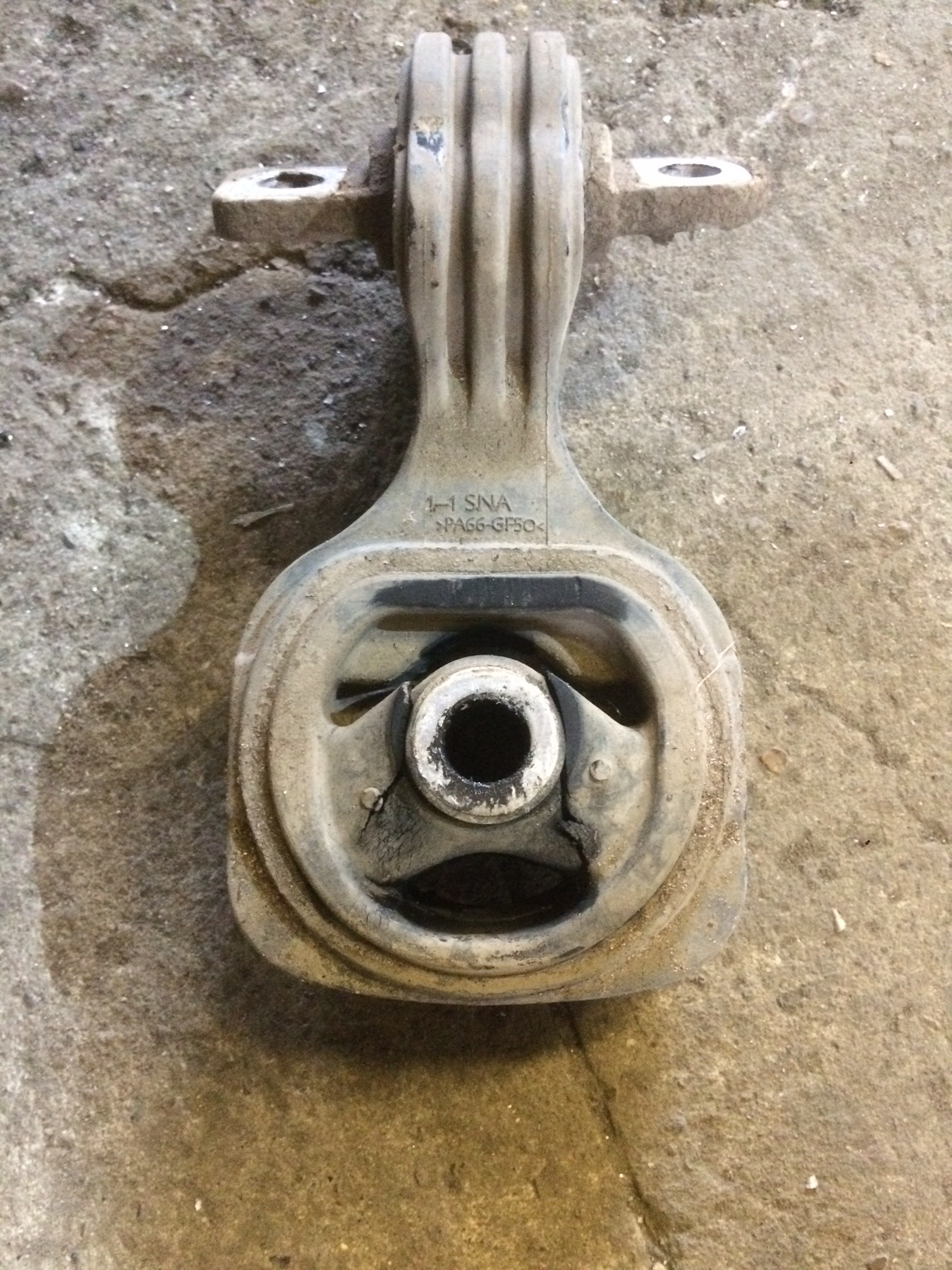

Б/у опора 50880SNAA82 500р (покупал у m3L)

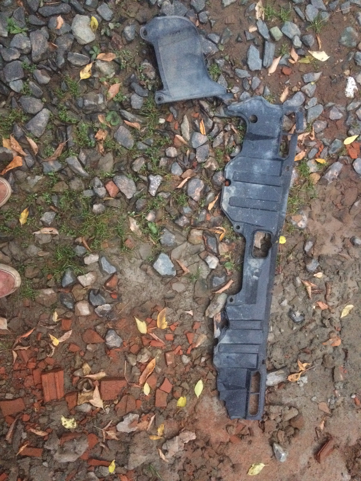

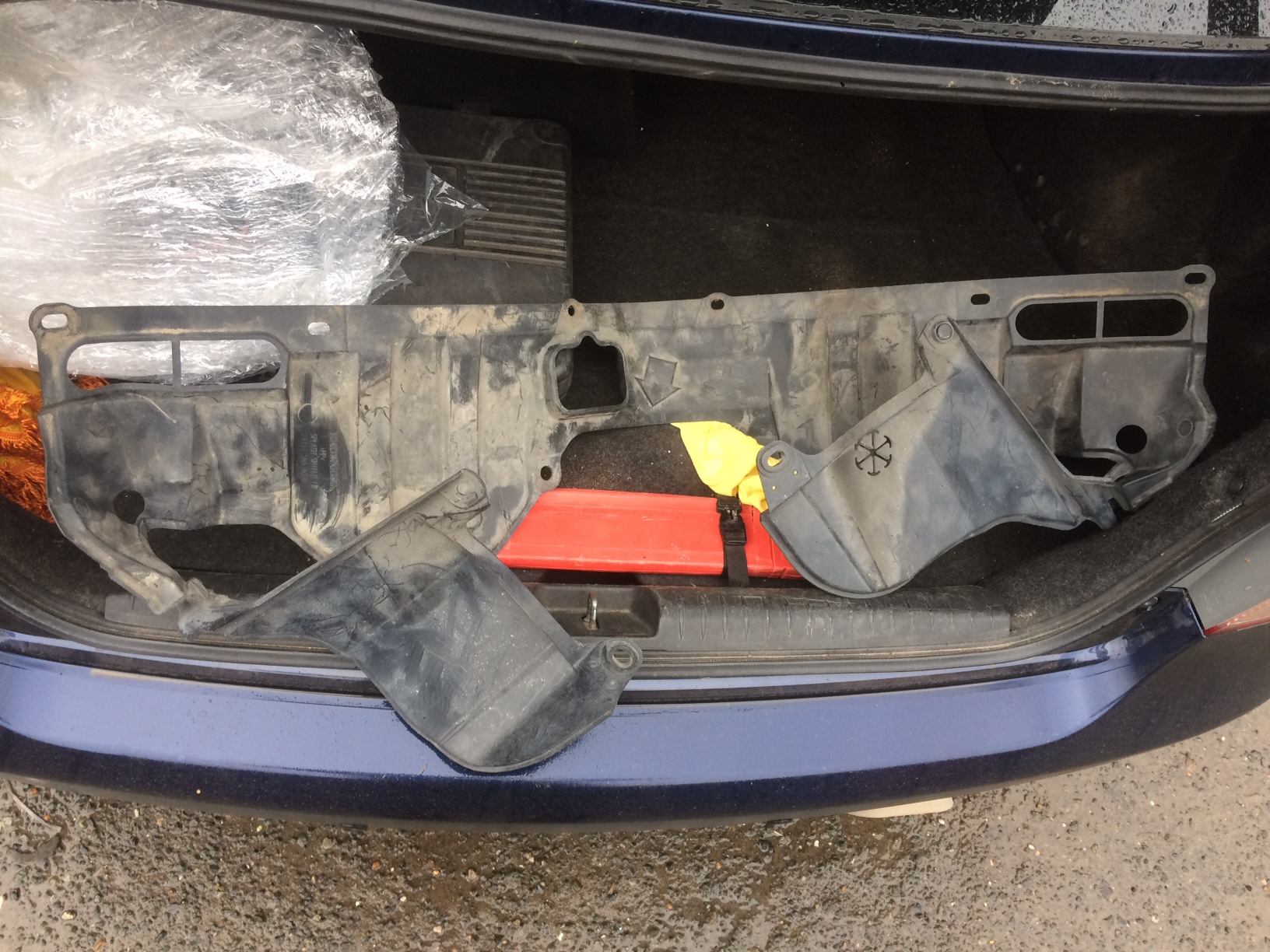

б/У Защита двигателя 74111-SNA-A00 790р. (нашел на дроме в Н.Новгороде, остальные хотят ~2000Р и более)

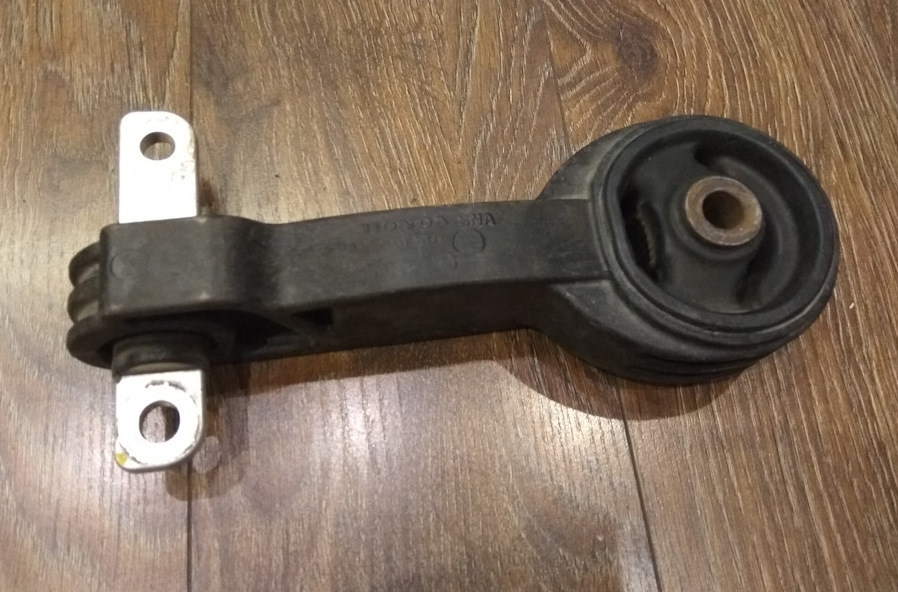

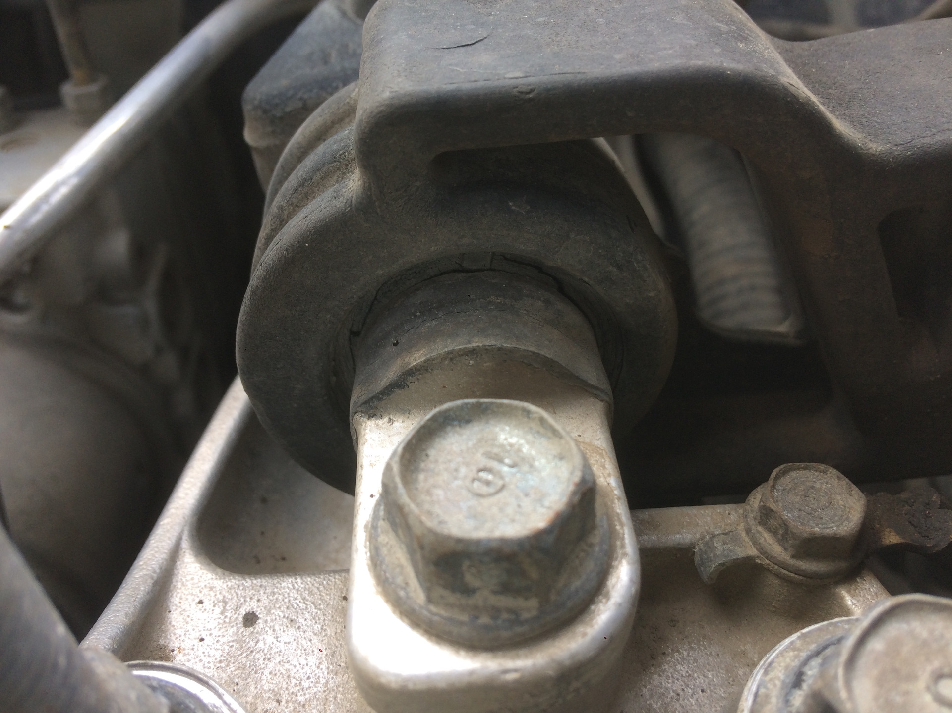

Опора двигателя задняя LYNXautoME-1025 2151р.
Так же при переделке на бмв. опору поставил аналог corteco и с ней была вибрация.
Исправляем косяки и покупаем по совету тех отписался в коментах .
Опора двигателя Lemforder 1546903 2150р.
Рулевой наконечник левый CTR CEHO-26 741р.
Рулевой наконечник правый CTR CEHO-25 741р.
Опора переднего амортизатора GM2158 ZEKKERT 2шт. 1 966р.
Отбойник переднего амортизатора JD JDO14206F 2шт. 424р.
Колодки тормозные задние NiBKPN-8397 1 257р.
Колодки тормозные передние NiBKPN-8465 1 829р.
Масло трансмиссионное "ATF", 4л Idemitsu30450244-746 2 248р.

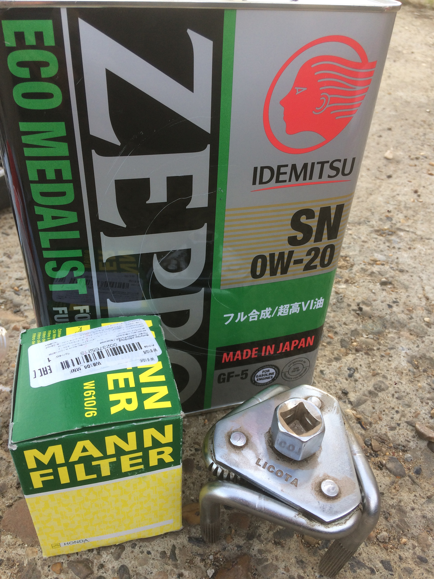

Масло моторное "Zepro Eco Medalist 0W-20", 4л 2 478р.
Фильтр масляный двигателя MANN-FILTERW 610/6 333р.

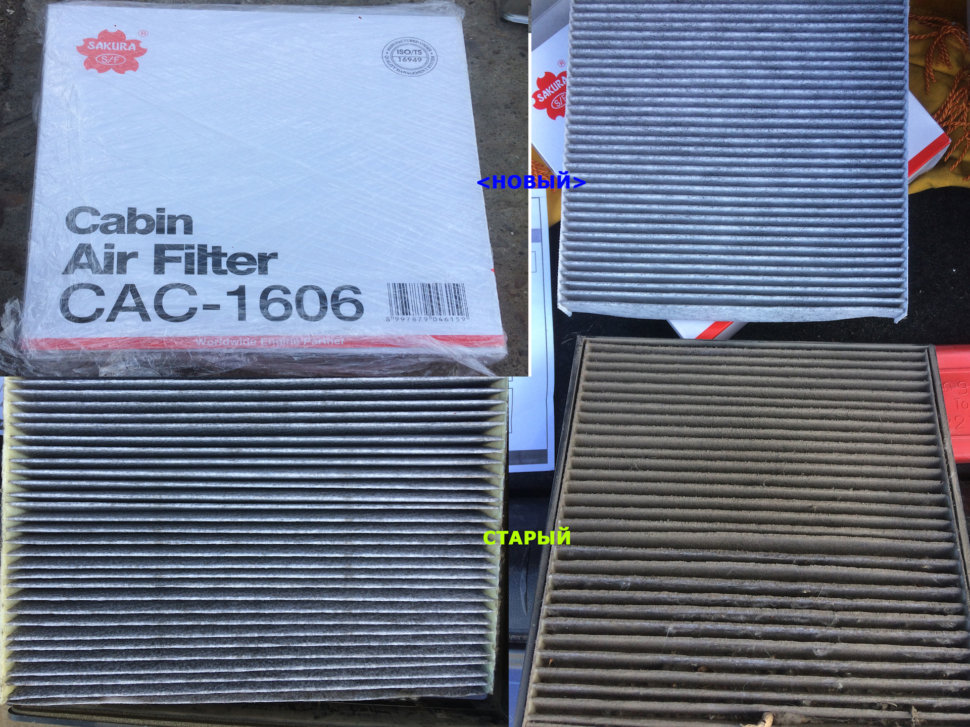

Фильтр салона угольный SakuraCAC-1606 565р.

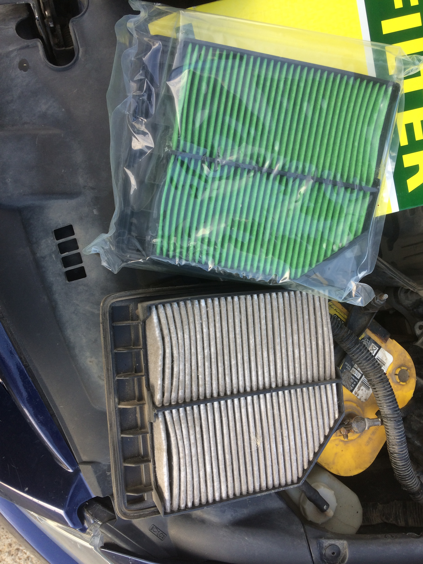

Фильтр воздушный MANN-FILTERC 2240 653р.

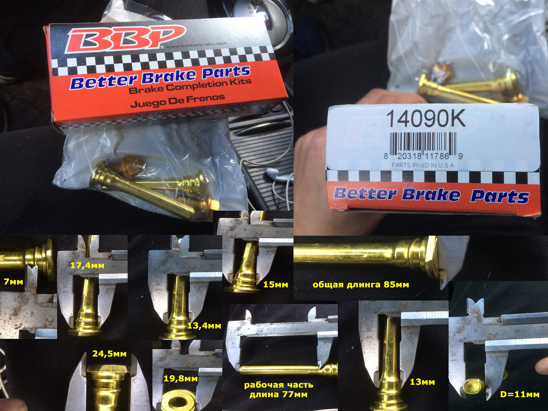

Комплект направляющих пер.супортов 2шт. 1 302р.
Ремкомплект задних супортов 2шт. 550р.

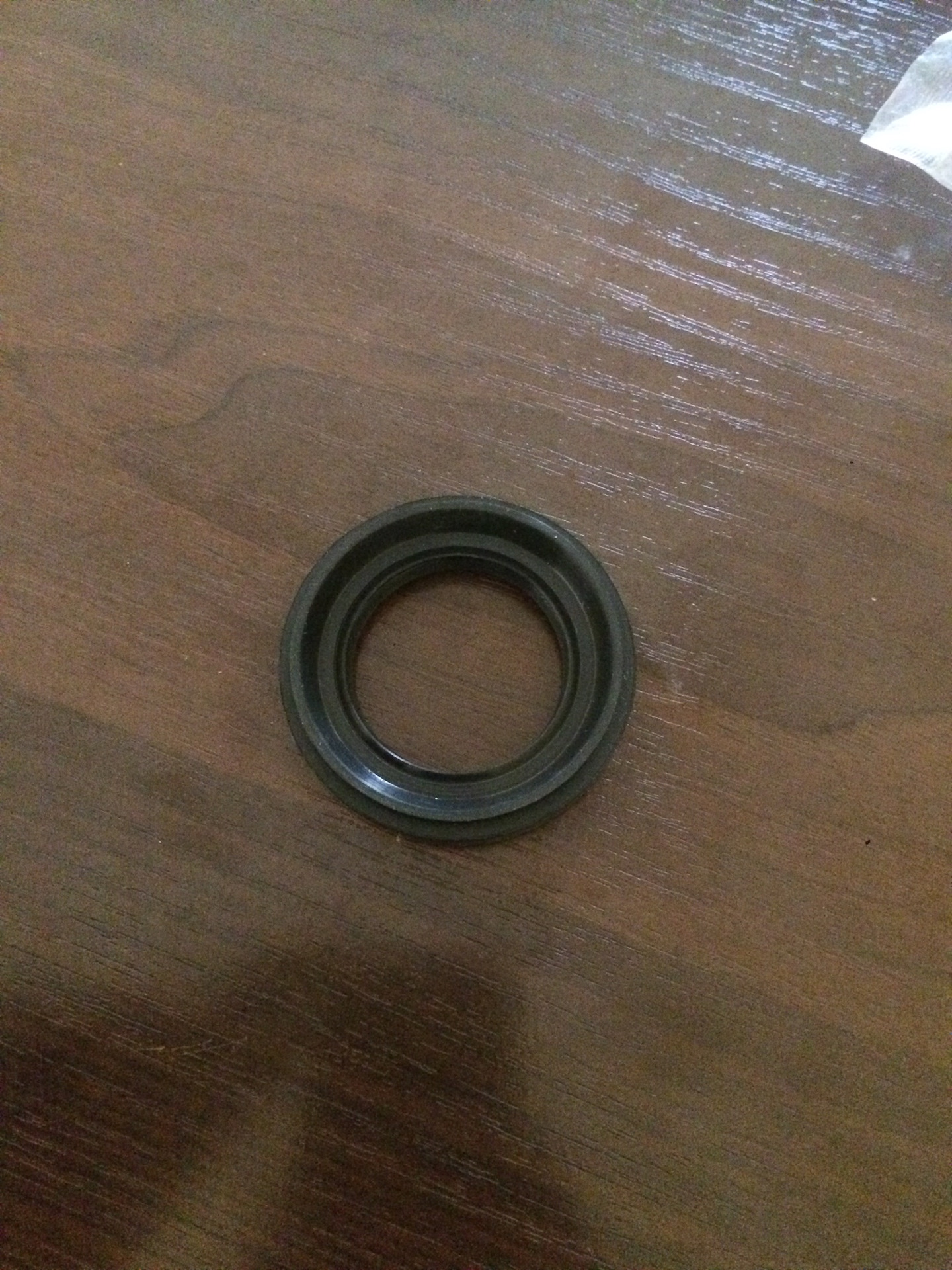

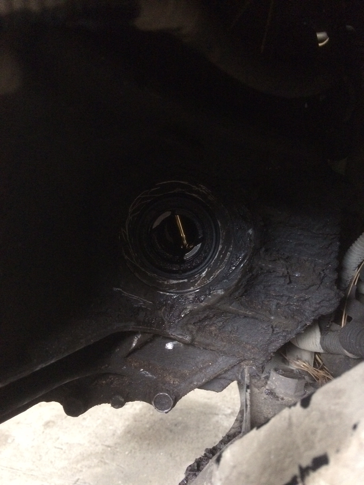

Сальник приводного вала левого Honda 91205-PL3-A01 624р.

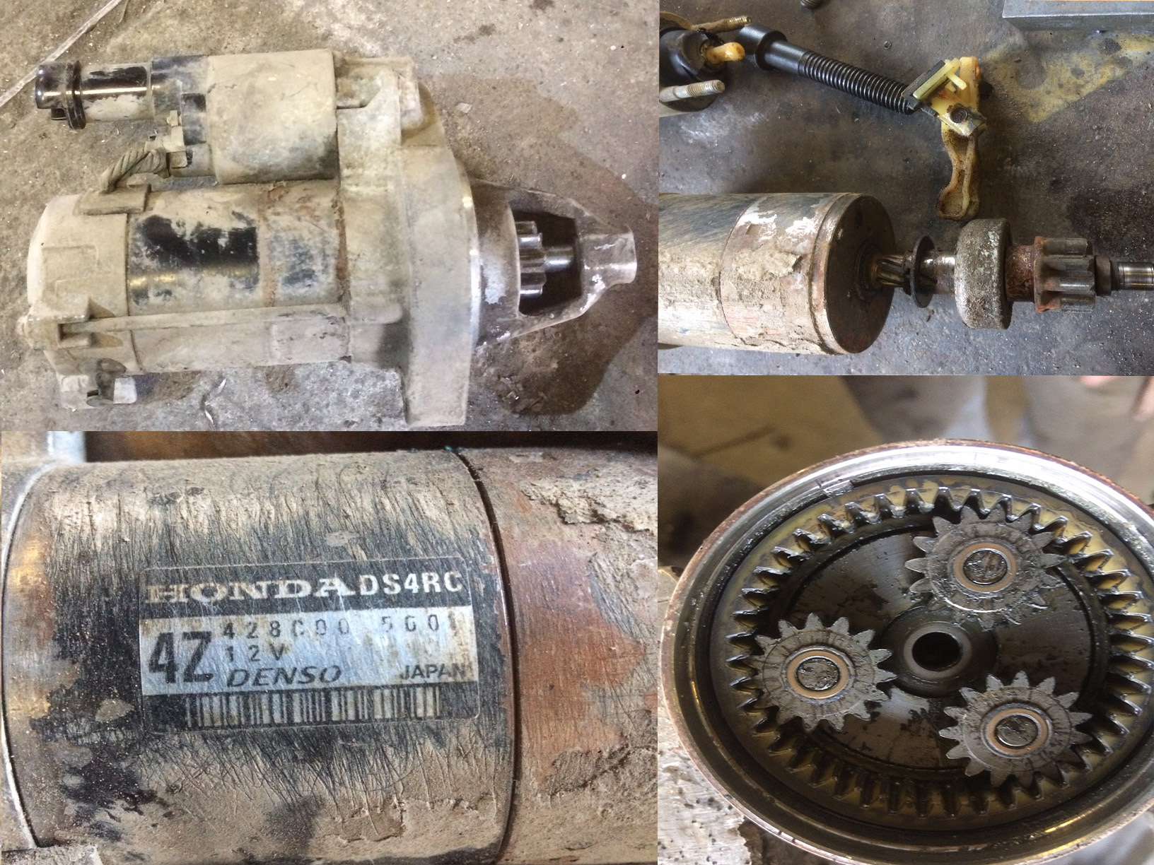

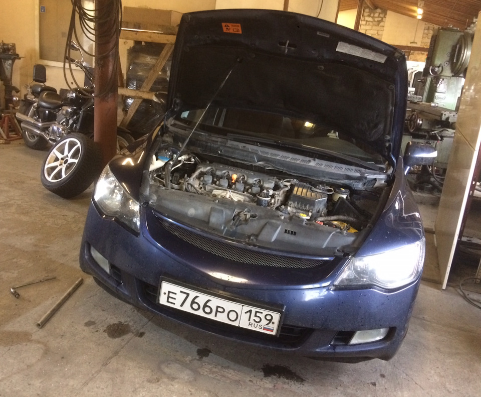

+ Так как машина была поднята решил до кучи снять и почистить стартер

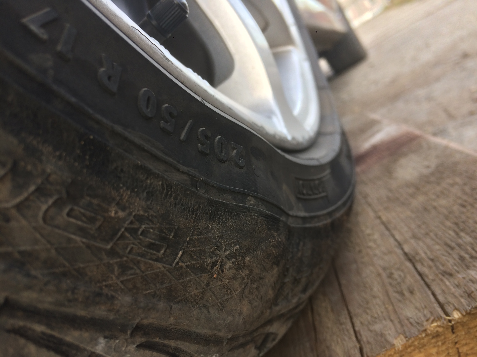

Мои зимние покрышки (все 4шт.) из-за пробоев/ремонтов потеряли форму круга
и от них появляется нехилая вибрация…

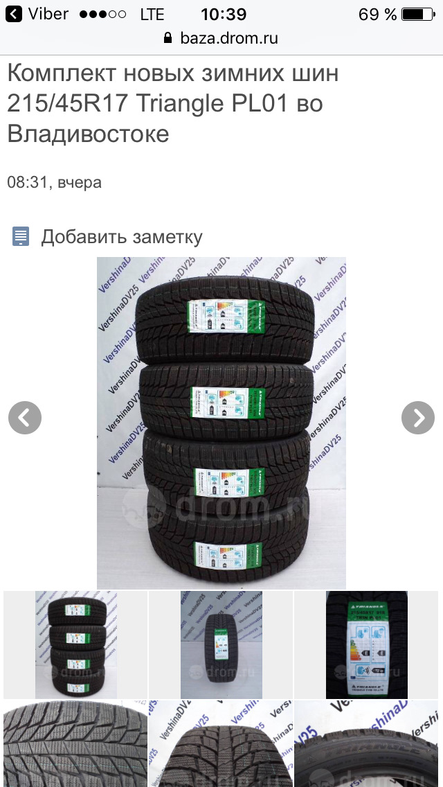

Вывод: так ездить не вариант, а покупать новые баллоны nokian за ~9000Р/шт. бюджет не позволяет.
Решил на свой страх и риск попробовать китайщины, да еще плюс и липучку (всегда хотел попробовать что это такое). Почитав отзывы, мой выбор пал на липучки трианг (11400 Рэ за 4шт.)
Осталось забрать их из транспортной и тестить что это такое.

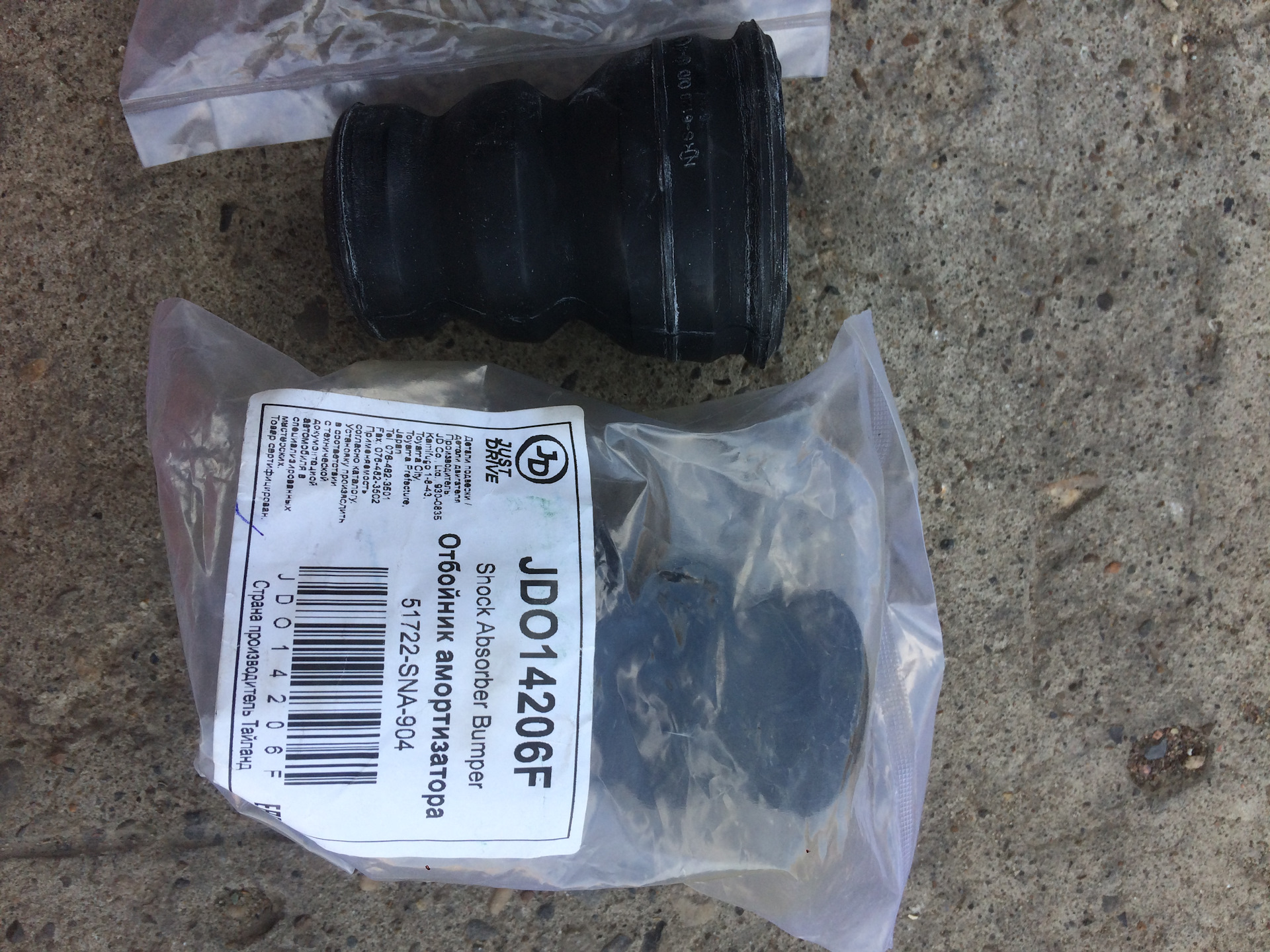

Добрый день, GM-2158 там метка направления присутствует ?
Есть
"Отбойник переднего амортизатора JD JDO14206F"
Как показали себя данные отбойники амортизаторов? Цена вкусная больно за них по сравнению с оригиналом))
"Опора переднего амортизатора GM2158 ZEKKERT"
А так же подскажи по опоре, как она?
Да сейчас рановато делать выводы, так как после замены прошло мало времени и даже самое Гэ ещё будет работать. Визуально выглядит добротно.
Вот фото отбойников. Материал больше похож на резину. На ориге более пористый материал.
Ps а вот рулевые наконечники CTR советую не брать. Гайка не шплинтуется, сама гайка мягкая (при небольшом усилии провернулась), один наконечник еле еле встал на конус(при закручивании гайки, резьбовая часть тоже крутилась как на убитом наконечнике).
Понятно, спасибо!
Я бы CTR вообще больше ничего не брал бы)) Менял шаровые, стойки стабилизатора передние, рулевые тяги, наконечники рулевых тяг все CTR, примерно через 6-7 тыс загремело(((
Вот сейчас планирую во время замены стоек амортов сделать ревизию, что из ранее замененного CTR пора менять. В этот раз хочу 555 попробовать, что можешь сказать про эту фирму?
до этого наконечники именно этой фирмы и стояли (555) прошли примерно 1.5-2 года (в среднем у меня по 30-40 тыс.км пробег за год). Ну судя по отзывам если 555 не подделка то ходить будут нормально.

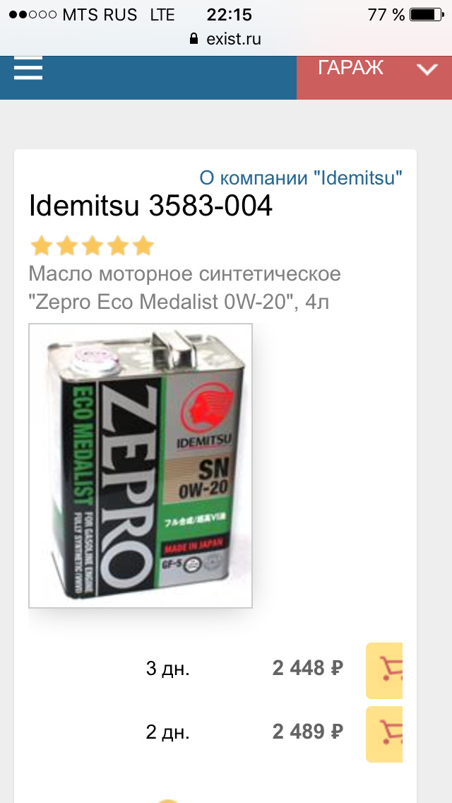

0-20 за 2500 это мощно
В чем сарказм?
Цена большая. Ему край 2200
Почти все брал в экзисте. Возможно за что то и получилась переплата, но ездить по всему городу и забирать все в разных местах, по бензину и времени тоже не мега экономно.
А в перми нет нормальных торгашей? экзист давно скатился. Emex, zzap и прочие на работают? посмотри! я уже за 2250 в перми через эмекс нашёл)
Спасибо. Учту на будущее
205/55/16
Хм странно но на дроме за твою размерность 11500 за комплект.
Ультра айс грипп 2
По отзывам и так на слух (сплетни) говорят китайцы стали делать хорошую резину
Потестим) морально не готов платить 40000 если есть альтернатива в 11400₽)) да и нету 40 на резину

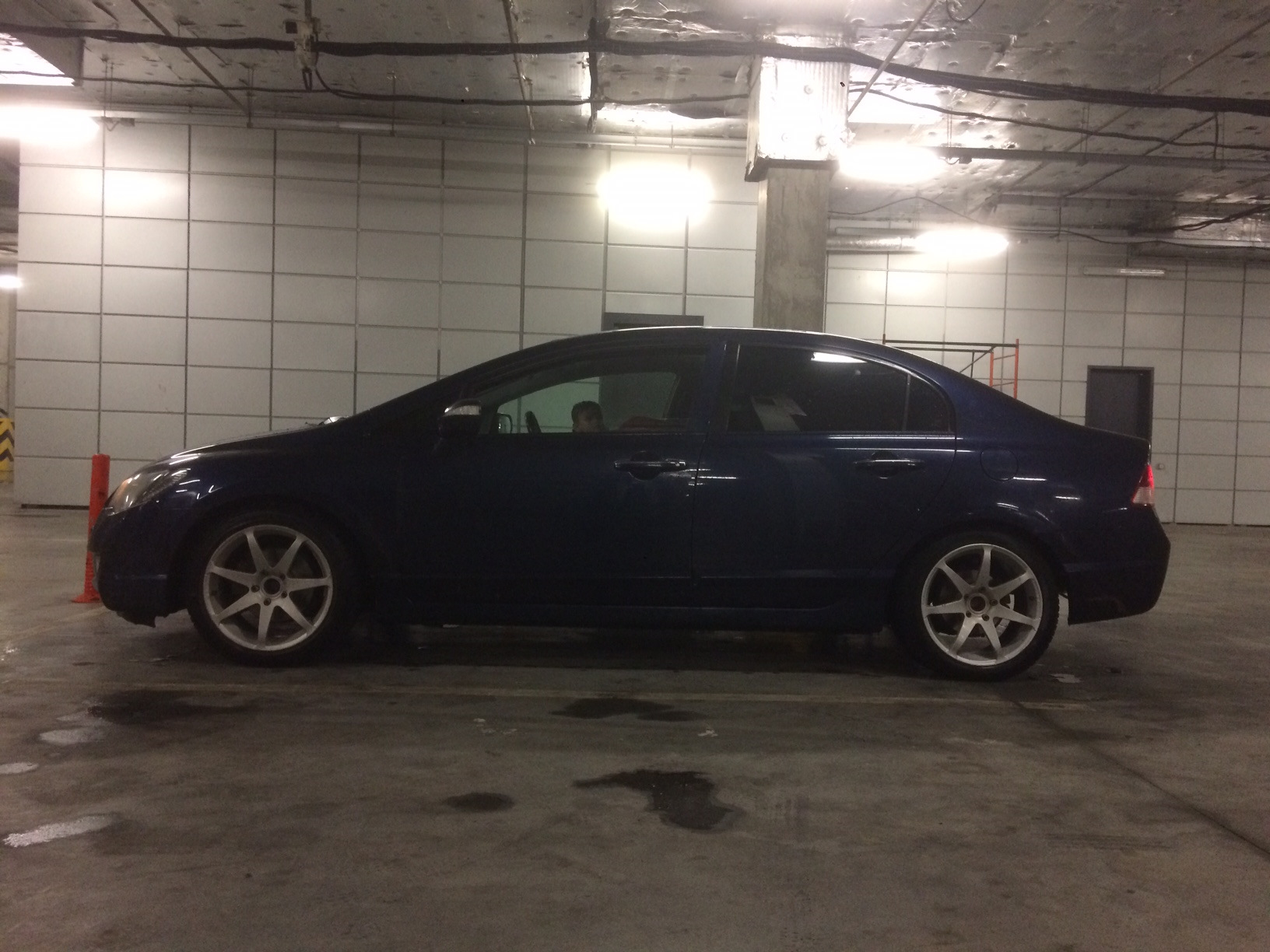

Как ощущения на новых пружинах? )
И опорах? )
Если честно пока не особо понял. Выгнал вчера вечером. Было уже темно, дождь… не понаваливать, да и на сход/развал нужно сгонять.
А так вроде пожёстче стало.
Жестче приятно(лучше рулёжка)? или жёстче в плане каждую кочку чувствуешь?
Кочки жёстче проходит (по базе ехал…дорога-бетонные плиты).
На счёт приятности это специфичный вопрос… кому что.
До этого была 9ка с подвеской плаза спорт;пружины-50 технорессор. И 12ка содвеской gt pro -70 на плохой дороге комфорта нет! Но за то на трассе и в повороты как порельсам.
Скажем опыт есть и мне он больше привычен.
А так каждый выбирает по себе…жёсткий и управляемый авто или комфортную валкую "корову".
