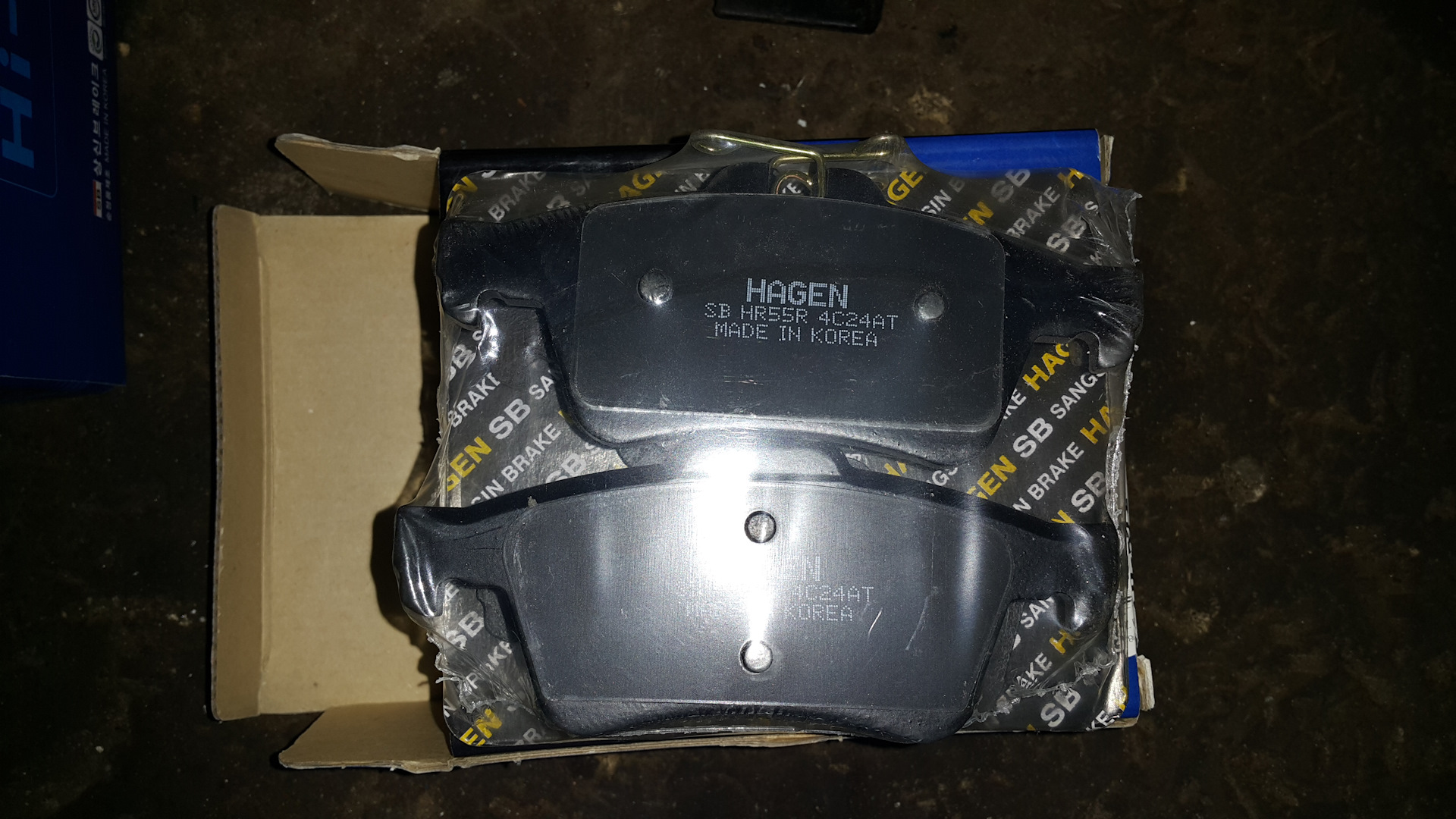

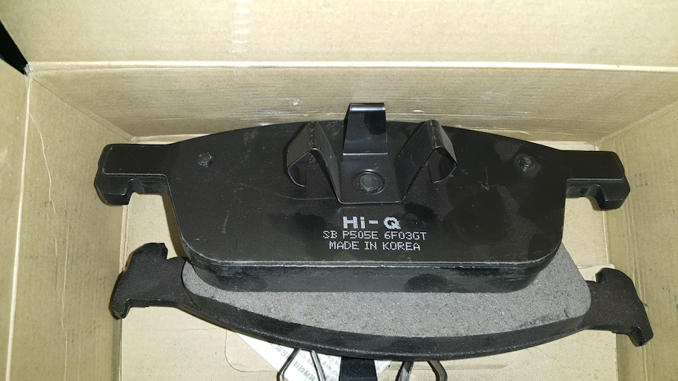

решил поменять тормозные диски и колодки по кругу. Диски взял оригинал (перед 1 770 767, зад 1 683 383), а вот колодки решил попробовать другие. До этого откатал 3 комплекта колодок REMSA. Колодки неплохие, но последний комплект передних ремс ужасно скрипел на коротких торможениях в городе. Может партия такая попалась, а может качество колодок упало.
В этот раз по совету знающих куговодов на пробу были приобретены корейские колодки Sangsin. Говорят что их ставят как оригиналы на корейские авто. На пЕред взял колодки серии Hi-Q — SP 1886 (типа стандартный вариант), на зад серии Hagen — GP2091 (типа премиум). Хотел взять Hagen и на перед и на зад, но как оказалось колодок Hagen для передка куги 4wd нет в природе. По итогу пробега 2000 км могу сказать, что колодки отличные. Тормозят хорошо, не скрипели даже когда притирались с новыми дисками, а сейчас и подавно не скрипят.
Так что рекомендую.

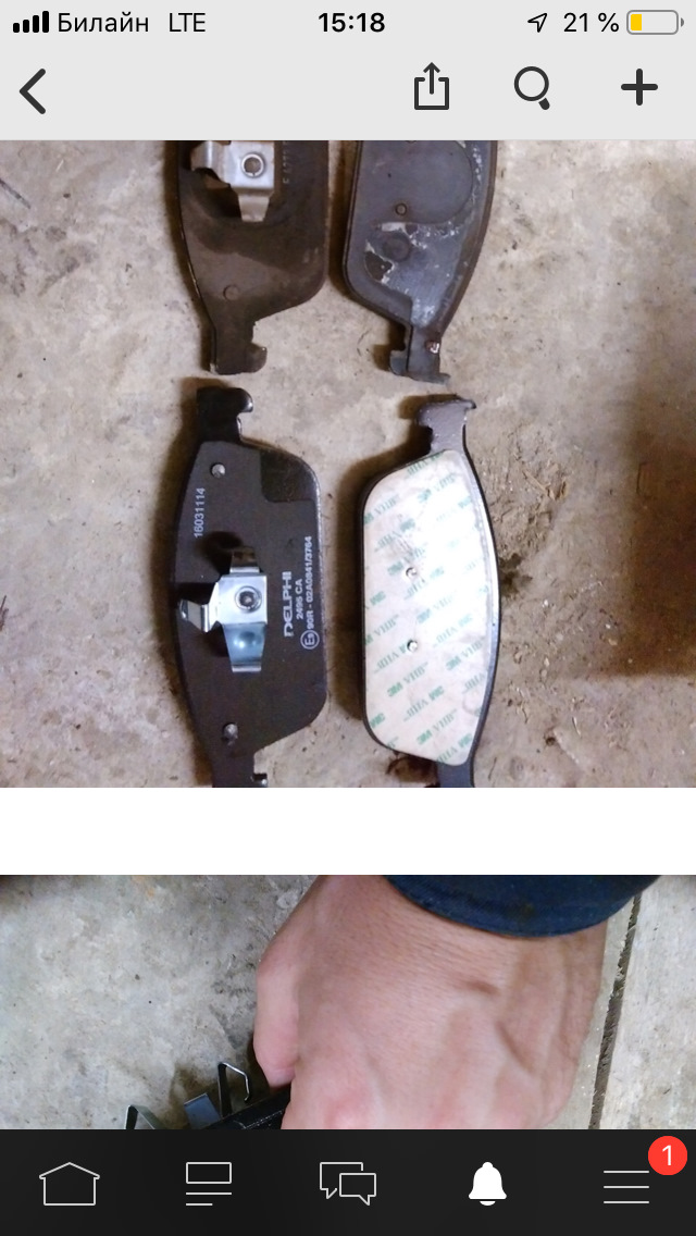

Я может не так изъяснился.На колодках Делфи на наружней колодке есть скотч 3m, на ваших был?
Я вас понял. Скотча не было. По сути он и не нужен. Вы же не думаете что колодка держится в суппорте за счет скотча?) По сути он нужен только для фиксации колодки при замене.
Короче говоря без скотча все прекрасно устанавливается и держится.
