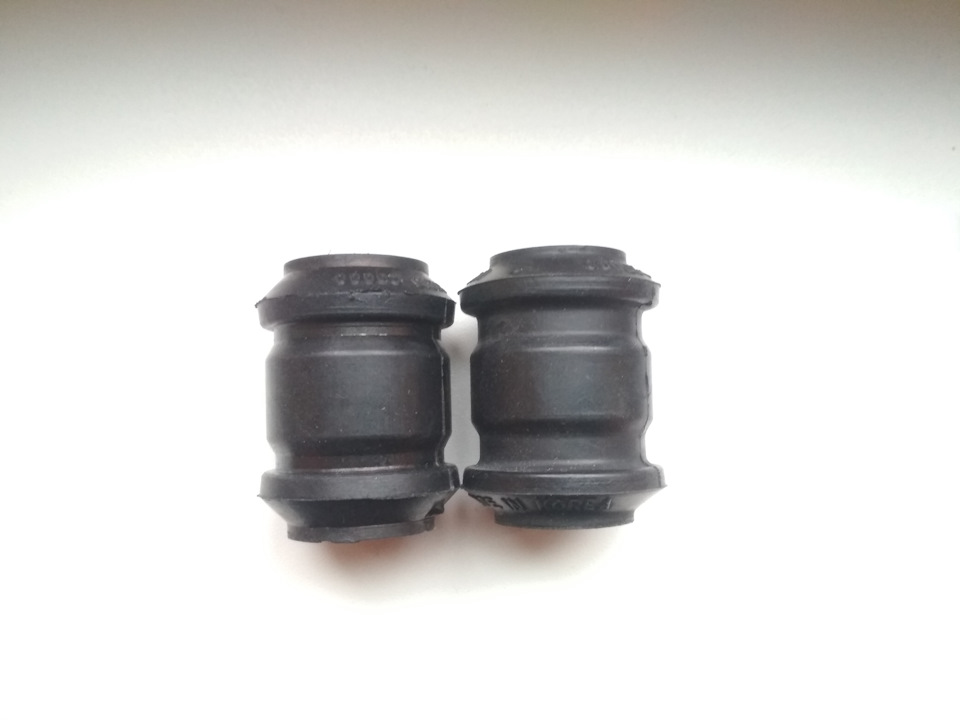

Небольшая заметка для тех кто хочет поменять сайленты
Всем известно, что по каталогам отдельно задних сайлентов поперечных рачагов на элантру нет. Есть оригинал под номером 552152D000. Но нормальных аналогов для них нет, а оригинал либо дорого, либо нет нужного количества.
Подходят от туксона CTR CVKH-168, значительно мягче того же дубля GBUH193 ONNURI
Сама фтулка один в один, по резине бортики шире на 1,5мм. (на фото видна разница)
Залетают на ура в наши рычаги.

Все 8 сайлентблоков одинаковые?
да
А то для регулируемых поперечных рычагов я другие находил.
55215-29000
55227-2D000
